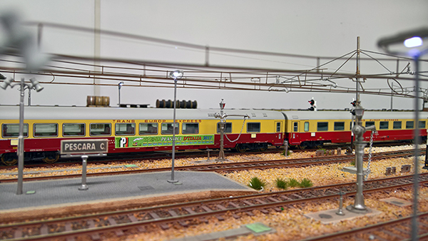

In attesa della pagina ufficiale TPI 2017 rilancio l'annuncio qui:
Composizione ufficiale del TPI 2017 di 5 elementi composta da 1 carrozza generatore posta in testa al treno a seguire 1 carrozza pullman TEE, la carrozza ristorante con lo striscione TPI 2017, ed infine altre 2 carrozze TEE per un totale di 5 carrozze oltre la locomotiva...
L'avventura continua!

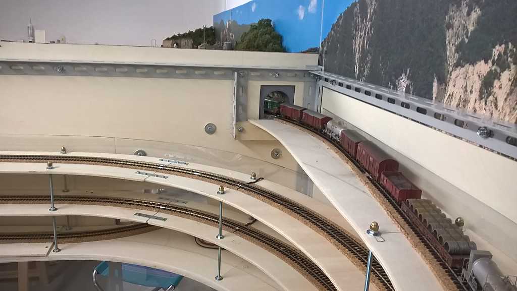

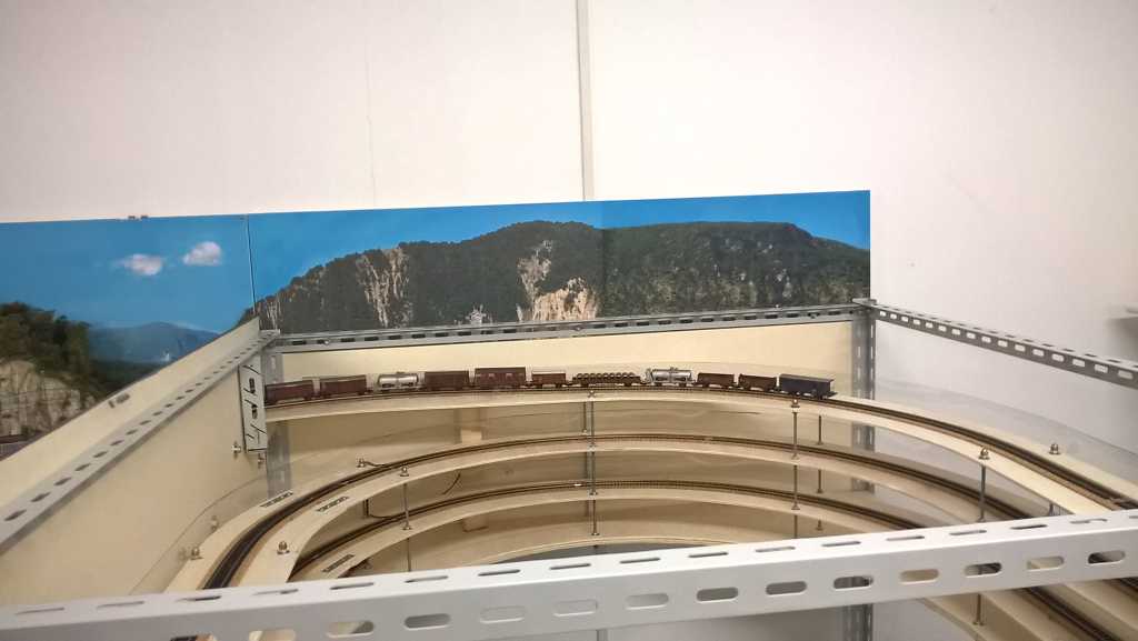

Dal dire al fare...... montato e collaudato il primo elicoidale con 3 spire (lato Montalto), pendenza 2,3 %, passo 10,5 cm e sviluppo complessivo di 13,7 metri. Mancano ancora i pannelli laterali ed il coperchio.
Carlo
