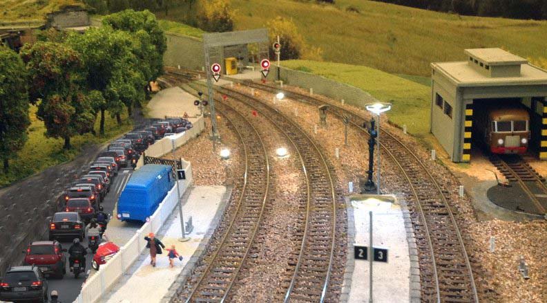

Bomby ha scritto:
Quindi, un'applicazione del genere anche in ambito FS esiste, anche se evinco che siano casi più unici che rari. In sostanza, quando i PL tagliano strade parecchio trafficate ed in cui una chiusura prolungata delle barriere bloccherebbe il traffico di buona parte della città (vedi a Como su rete FNM o appunto a Ravenna). Si presuppone quindi che impianti di quel genere siano installati in via eccezionale (in deroga?) date le particolari(ssime) condizioni al contorno. E comunque sono solo parzialmente eserciti come PLA, diciamo una via di mezzo.
Si impara sempre qualcosa di nuovo :D !
Però, e c'è un però, non mi pare che il PL di Riccardo sia su una strada a grande traffico... :mrgreen:

ste.klausen21 ha scritto:
Riccardo :
spero tu non ci lanci maledizioni in toscano. Il mio intento è di trovare una ipotesi realistica per mantenerlo ... o convincerti a utilizzarlo lungo uno dei bei tratti a doppio binario che hai. Ovviamente non sulla direttissima !
Stefano Minghetti
Ma stefano ! Ci mancherebbe !!
Anzi son qui che ringrazio tutti perchè è questo l'apporto che io cerco dal forum !!
Le "zone grige" , per quanto mi riguarda, in seno a regolamenti e segnaletica FS, sono comunque ampie e con quello che poi hai comunicato (mi riferisco al PL di Via Alberoni a Ravenna che sarà , ovviamente, meta di pellegrinaggio nei prossimi giorni :D ) si intuisce che ci sarà sempre l'eccezione che conferma la regola.
Aggiungo anche che , come detto all'inizio dell'argomento P.L., la mia ricerca era proprio quella di trovare il "pretesto" per poter utilizzare quel tipo di meccanica Westinghouse anche perchè di PL dal funzionamento tradizionale ne ho almeno 2 quindi non sarebbe nemmeno un problema sostituirlo ......

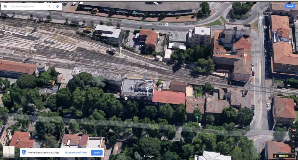

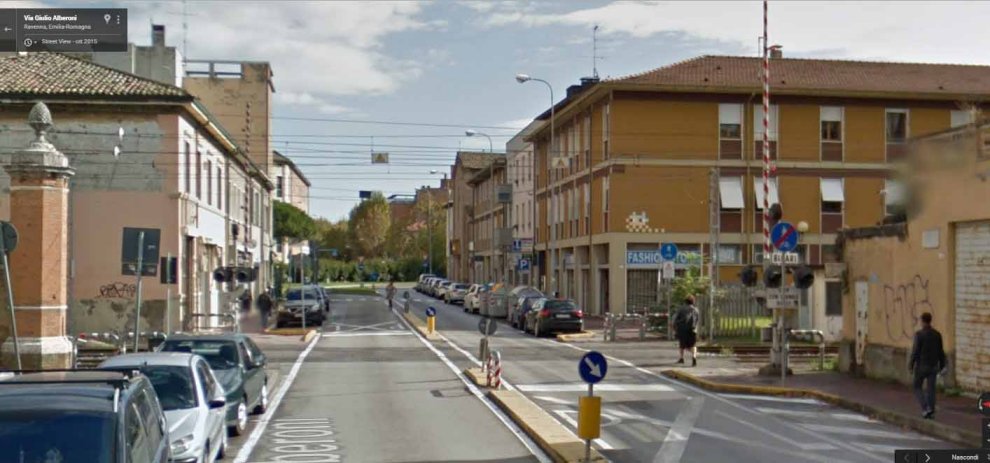

.........dai ma non è possibile !!!
Ma proprio in Via Alberoni :lol: :lol: :lol: :lol: :lol:
E' indubbiamente segno del destino !
CUGGGINO !!! Sembra proprio "lui" ....cioè ...... il "nostro" :lol: :lol:
Ravenna FS.jpg [ 142.06 KiB | Osservato 7205 volte ]
Ravenna PLA.jpg [ 85.51 KiB | Osservato 7205 volte ]
Ora possiamo continuare a "giocare" tenendoci , con quasi la benedizione del Cardinale Giulio Alberoni, il nostro povero PL !!!

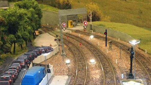

Non hai messo la tranvia in via Alberoni (ora ti tocca chiamarla così !), ma hai messo una ferrovia a s.r. assai vicino. Meno male che hai rimediato.
Per non smettere di rompere le scatole, ti chiederei di valutare la possibilità di arretrare il segnale di protezione del binario di corretto tracciato. E di metterlo a sinistra. Per esempio in questo modo :
Segnale per PLA.JPG [ 33.4 KiB | Osservato 7197 volte ]
Così, pur non avendo i 100 m fra segnali e PLA, si avrebbe comunque una distanza esteticamente plausibile, salvando l' esistenza del PLA.
Se passi da queste parti, fino a domenica sono in ferie, quindi si potrebbero fare due chiacchiere.
Stefano Minghetti
