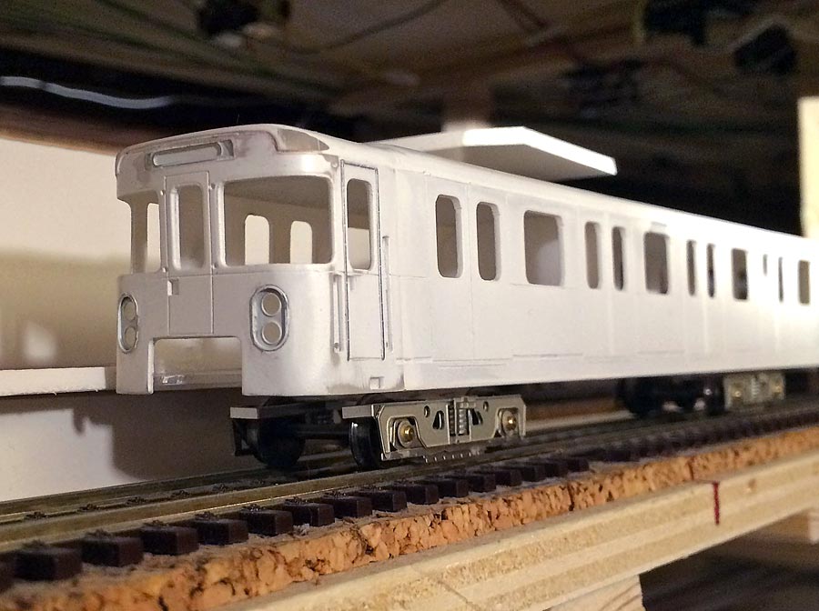

Però ora ci devi illustrare anche i treni della M1!
ciccio ha scritto:
Spero che vorra' quando le sara' possibile illustrarci qualcosa di quel modello.
Ciao! Apro parentesi:

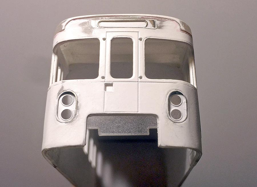

Beh, in realtà il progetto procede molto piano per mancanza di tempo. Al momento sto dando priorità al plastico quindi per ora la cosa si ferma al simulacro assemblato alla svelta per capire come realizzare tutti gli elementi nella maniera più pratica.
Seguiranno presto evoluzioni :wink:

Simulacro assemblato alla svelta?
Alla faccia!
Però dovresti un po' spiegare come lo hai realizzato.
Sono curioso, mi piacciono molto il muso e i carrelli.

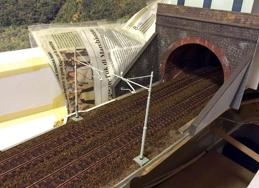

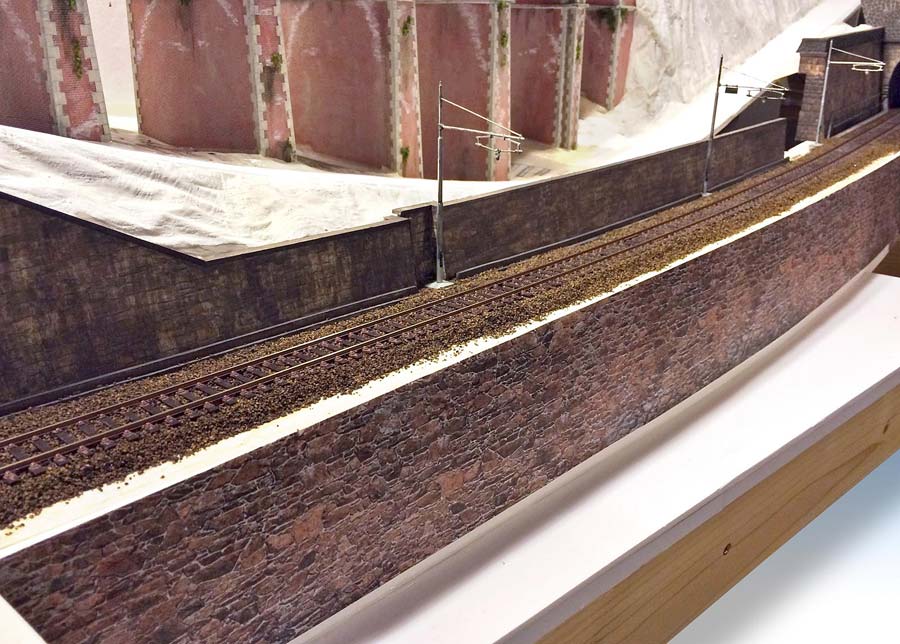

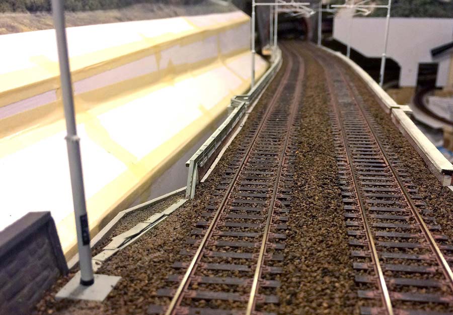

Proseguono a ritmo di bradipo stanco i lavori alle gallerie del tratto dei Giovi assieme a tutta una serie di accessori laterali tra cui le canaline dei cavi che corrono a margine. In questi giorni mi sto concentrando sulla tratta compresa tra le gallerie Collevento e Bosco Atro, ho posato la massicciata e colorato in color ruggine le caviglie e i fianchi delle rotaie convinto di non intervenire ulteriormente ma alla fine credo proprio che passerò una velatura ad aerografo per uniformare meglio il tutto.
01b.jpg [ 104.93 KiB | Osservato 9520 volte ]
03.jpg [ 86.31 KiB | Osservato 9520 volte ]

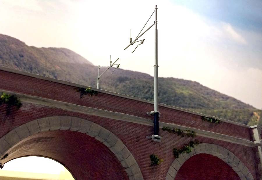

Ho messo in posizione i pali della catenaria alcuni dei quali ancorati direttamente al ponte usando supporti in microfusione.

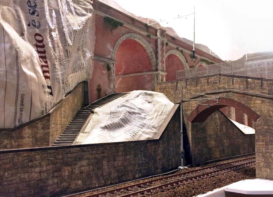

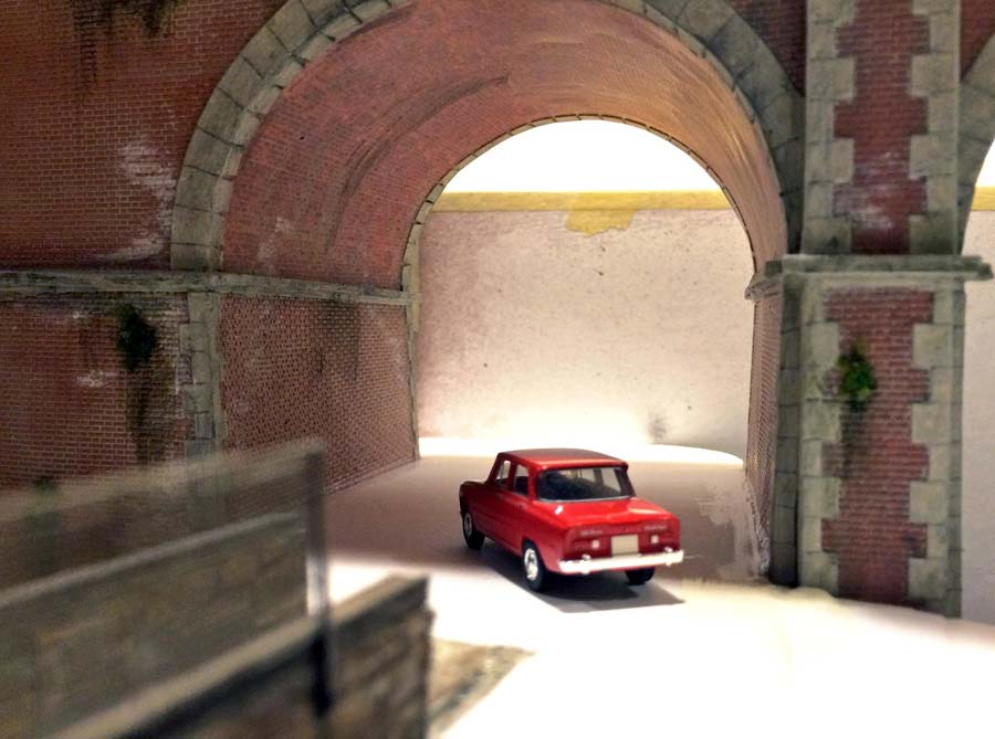

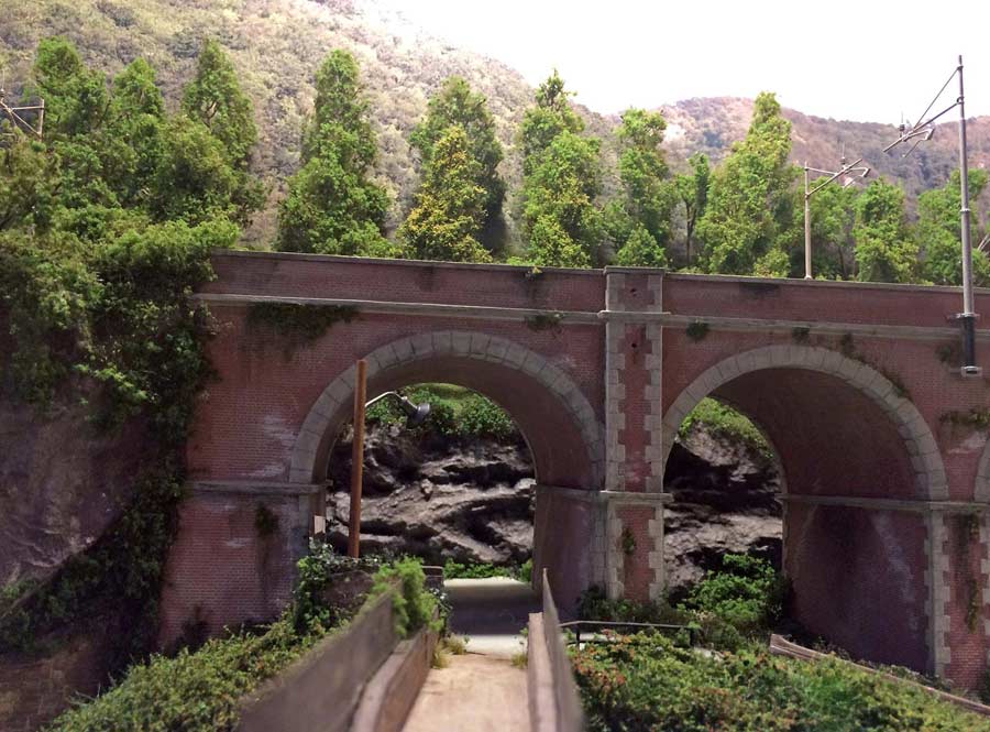

Ho cominciato anche a gettare le basi per il paesaggio circostante e la stradina secondaria che sbuca da sotto il ponte, perché è ora di darsi una mossa…
07.jpg [ 62.01 KiB | Osservato 9520 volte ]
08.jpg [ 104.59 KiB | Osservato 9520 volte ]

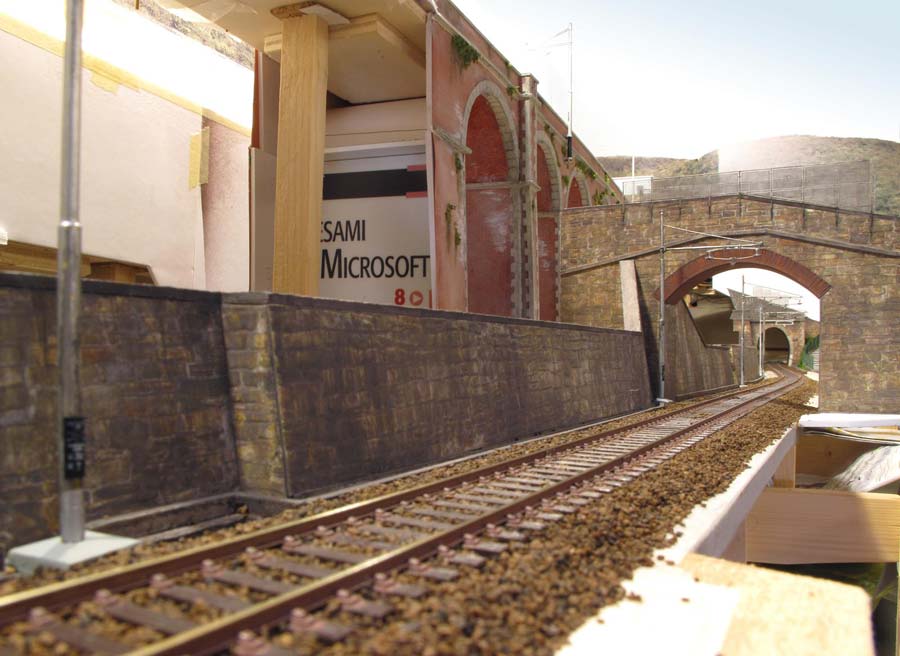

Il breve tratto a binario singolo che corre a bassa quota rispetto al resto rappresenta una piccola parte di ferrovia costiera collocabile in qualunque punto della Liguria di levante o di ponente dove una volta il binario correva discreto e schiacciato tra le rocce e il mare, confinato tra i muri di contenimento con una serie di ampie curve.
001.jpg [ 70.36 KiB | Osservato 9014 volte ]

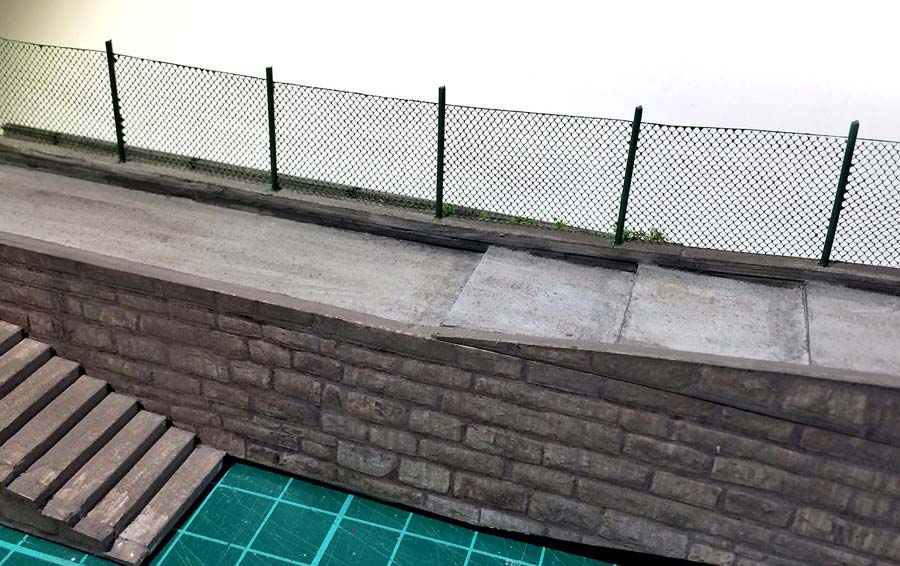

Per movimentare la scena ho aggiunto anche un paio di ponticelli pedonali in pietra tutti costruiti in cartoncino da 2 mm, rivestiti con riproduzione delle pietre provenienti dall’assortimento di fogli stampati e goffrati della Vollmer e successivamente invecchiati con colori Humbrol molto diluiti. Con la stessa tecnica ho realizzato anche i muri di contenimento. La rete metallica verde è realizzata con tulle per bomboniere incollata a pali di plasticard.
008.jpg [ 94.71 KiB | Osservato 9014 volte ]
Dal ponticello più grande parte un piccolo sentiero privato che dà accesso al Villino Brea e che corre incastrato tra i muri di contenimento per passare sopra l’imboccatura della galleria San Donato con una grossa rete di protezione (al vero la stessa situazione è visibile sopra la vecchia galleria San Donato presso l’abitato di Finalpia). Il ponticello a destra della galleria Falene invece scavalca un binario di servizio che rappresenterà un raccordo poco curato.
004.jpg [ 97.15 KiB | Osservato 9014 volte ]
Siccome la ferrovia è molto vicina al mare si sono resi necessari interventi contenitivi anche lato mare con lunghi muraglioni in pietra realizzati con la stessa tecnica del pavè milanese (pubblicata anche su TTM n.61 03/2015): realizzata la texture a computer l’ho stampata, applicata a cartoncino da brioches, incise le fughe una per una con un punteruolo, incollato il risultato alla struttura portante realizzata in forex e infine invecchiata sempre con lavaggi di colori Humbrol molto diluiti.

Interessanti i supporti per i pali in microfusione. Chi li produce ?

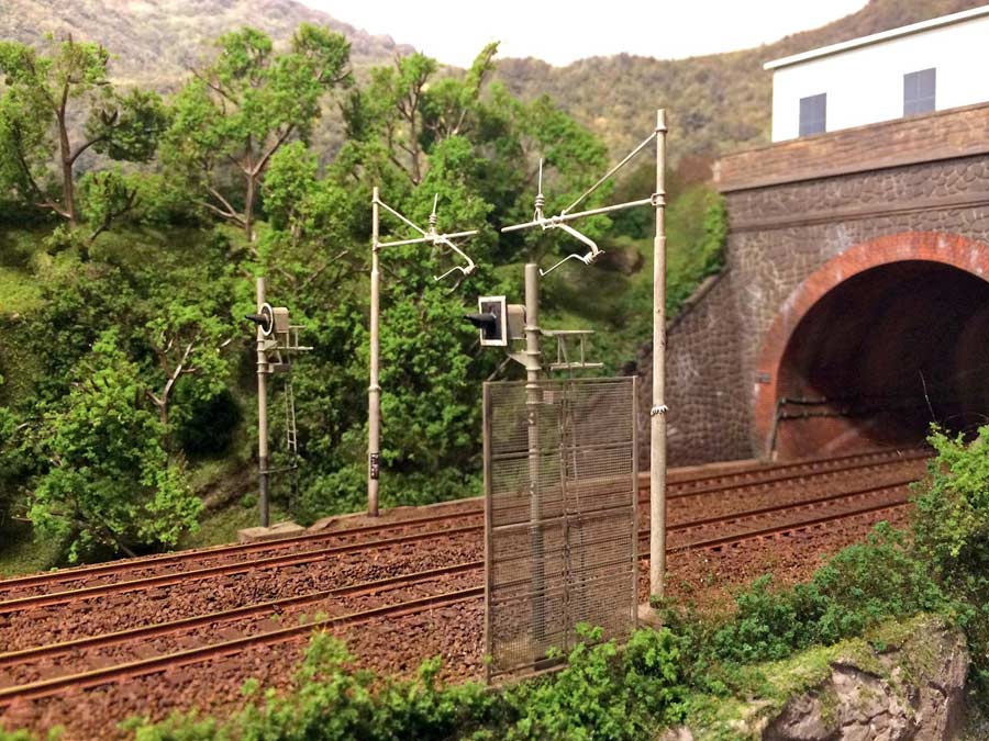

Nonostante il gran caldo che ci ha regalato quest'estate volge al termine la realizzazione della boscaglia nei pressi del Bosco Atro, lungo la parte di plastico dedicata al valico dei Giovi. Certo, niente di paragonabile a certi capolavori che si vedono anche qui sul forum, ma considerando che non ero alla ricerca di una grande perfezione e che la vegetazione è il mio tallone d'Achille, il risultato che ne è venuto fuori mi piace.
Fondamentalmente ho creato il terreno di base con carta di giornale sulla quale ho cosparso un’abbondante dose di Vinavil. Questo è servito a dare una prima consistenza al tutto ed è servito come base per uno strato di gesso dato a punta di pennello, per avere un effetto pseudoroccioso. Ho applicato le basi per gli alberi in polistirolo camuffandone le basi con aggiunta di gesso e ho aggiunto anche qualche sperone di roccia realizzato sempre in gesso colato dentro appositi stampi.
A questo punto ho colorato il terreno con tempera color marrone e la roccia con strati di tempera in tonalità di grigio diluito in più strati in modo da dare profondità. Una spolverata di turf della Heki (spugna tritata dalla consistenza molto fine) ha fatto da base erbosa al sottobosco arricchito poi con tappeti erbosi di varie marche e vari colori oltre a una buona dose di Mikroflor Heki, usato anche per “vestire” gli alberi, sempre Heki.

Le foto non sono un granché ma non avevo voglia di tirare fuori macchina fotografica e cavalletto… C'è ancora tanto da fare, specie a ridosso delle gallerie perché sono state ricoperte da poco per permettere agli operai FS di posare la catenaria (continua)
