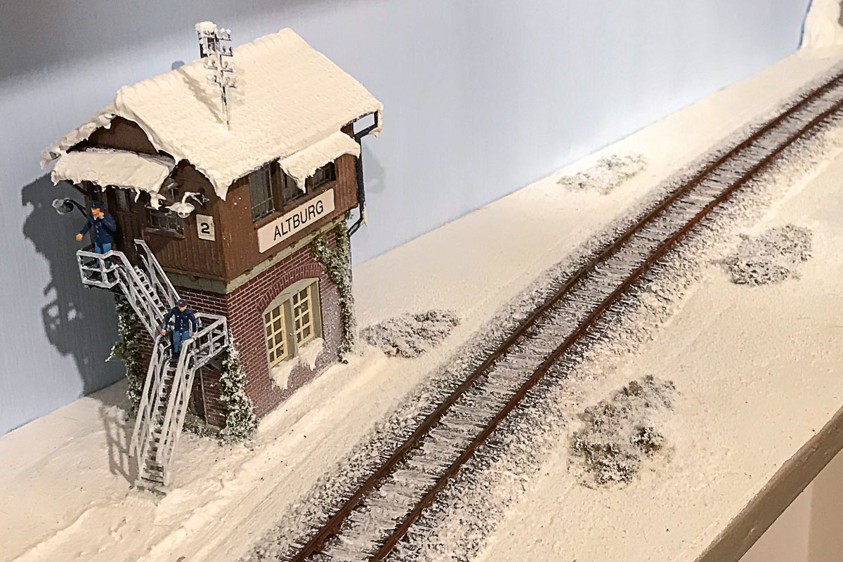

Ciao a tutti, vi presento un diorama-set fotografico in stile alpino che ho realizzato in questi giorni riciclando pezzi del vecchio plastico rinfrescandoli un pò...
Il binario si può alimentare quindi posso fare foto a modello acceso.
Visto che ho macchine svizzere e italiane, dove ci sono i pali della linea aerea ho messo dei pozzetti dove posso infilare, in base alla nazionalità, la palificazione FS o SBB/BLS dotata della sua spina che va ad infilarsi nel pozzetto. Pozzetto e spina sono opera mia disegnati e stampati in 3D.
Ovviamente, il dettaglio del diorama non è ai livelli delle opere di Brandl ma la sua "porca" figura la fa... :lol:
Despx

Molto bello!!!
Se posso permettermi, aggiungerei solo una leggera sfumatura di ossido sulle rotaie/massicciata ed un minimo d'invecchiamento sulla murata.

Ciao, decisamente ben fatto.
Oltre a quanto suggerito da Roberto, un'area migliorabile, a mio modesto parere, è il sentiero laterale che affianca la massicciata.
Lato monte mi sembra realizzato con un materiale di grana troppo grossa e troppo bianca.
Dall'altro lato hai preferito posare l'erba fino al bordo della massicciata ma secondo me mezzo centimetro senza erba ci poteva stare...
Comunque mi piace, interessante la soluzione per la linea aerea e molto bella la vegetazione.

L'anno scorso anch'io ho realizzato una scaffalatura (che ho chiamato "quattro stagioni") atta ad esporre i miei pochi rotabili DB e a fotografarli.
Un lavoro ben più modesto del tuo...
Per quanto riguarda la massicciata, avendo quattro ripiani, ho potuto sperimentare differenti soluzioni cromatiche.
Il sentiero laterale è sempre presente anche se in alcuni tratti è invaso dalla vegetazione...
Posto foto ravvicinate della massicciata, sperando di non urtare despx per questa "invasione di campo" :mrgreen:

Ciao, vi ringrazio x i complimenti :D
Rispondo alle vostre osservazioni:
Il muro è patinato il fatto è che sotto la luce solare non si vede molto.
La massicciata potrebbe ricevere una leggera spaccatura a polvere m è talmente bella (un mix Koemo) che mi dispiacerebbe rovinarla...valuterò il da fare...
Visto che il diorama è a mezzacosta e può riprodurre una linea SBB, ho preferito fare un solo sentiero lato monte.
La sabbia del sentiero è finissima (raccolta in Sardegna anni fa) ...di più fine non ne ho trovata in commercio...

despx ha scritto:
Ciao, vi ringrazio x i complimenti...
Ampiamente meritati!
despx ha scritto:
...La sabbia del sentiero è finissima (raccolta in Sardegna anni fa) ...di più fine non ne ho trovata in commercio...
Io ho utilizzato della banale terra, setacciata e poi sterilizzata nel forno di casa (dentro a un contenitore di alluminio, per ovvi motivi igienici). La resa finale non mi dispiace.
Il problema nel mio caso è il colore: sul plastico DB e per i diorami ci sta quel tono marroncino chiaro ma sul plastico RhB no dato che nella valle dell'Albula gli sterrati sono grigio chiaro. In Engadina ancora più chiari, quasi bianchi...
Quando il mitico Paolone me l'ha fatto notare era troppo tardi perché ormai avevo già posato sia la massicciata che l'erbetta e una ricolorazione a posteriori risulta assai difficile (ci ho provato, ma ho dovuto rinunciare) :(
Ma dovendo ripartire da zero poserei per primo il sentiero laterale (usando colla resistente all'acqua in modo da non rovinare il lavoro quando si fissa la massicciata) e poi colorerei il sentiero nella tinta desiderata.
A seguire, nell'ordine: binario, massicciata e vegetazione. La colorazione della terra l'ho sperimentata con successo nella posa dello sterrato della piccola frazione realizzata l'anno scorso, con colori "Engadinesi"...

Comunque, non per fare il solito Bastian contrario, per curiosità ho cercato un po di foto mettendo dentro google 'linea ferroviaria".
Sarò stato sfigato ma quasi il 80% delle foto rappresentano tratti di ferrovia senza sentiero e il 20% un sentierino striminzito realizzato con ballast consumato e ghiaia o la copertura in cemento della canalina che ospita i cavi elettrici.
Penso che il sentiero del diorama lo invecchierò con un po di polvere color ossido e terra d'ombra di Siena poi lo ridurrò in larghezza mettendo un po di sterpaglie a ridosso del muro....tanto quella parte del diorama rimarrà quasi sempre nascosta dal modello che voglio fotografare... :wink:
Non fare nulla ... è perfetta.
Io, sti maniaci del rosso ruggine, proprio nn li capisco. Andate a fare un giro di persona, in linea, negli scali, nei depositi, e dove potete, a guardare con i vostri occhi, la realtà.
Un pelo di rosso ruggine lo trovate (anzi lo trovavate, perchè le suole di oggi si stanno evolvendo in materiale composito, che lascia residui grigi) nei punti precedenti ai segnali di protezione, in aumento fino a poco prima del segnale stesso.
Per il resto la massicciata reale è tendente a varie tonalità di grigio, fino ad arrivare all'ardesia, o al nero opaco nelle zone di deposito o di sosta prolungata dei mezzi di trazione. Anche nell'ossidazione laterale rotaia dopo brevissima esposizione agli agenti esterni, prevale lo sporco che si appiccica, non il color ruggine.
Scusami despx per l'OT. Ma è troppo bello così come lo hai fatto, per rovinarlo irrealisticamente con dei rossastri inguardabili che vedo in giro..
Complimenti per il diorama

CMattia93 ha scritto:
...Una curiosità: io sto cercando una torretta segnaletica/controllo degli scambi, sulla falsariga di quella che c'è nel tuo diorama. La tua è autocostruita o è un prodotto commerciale? In caso potresti dirmi quale?
Mi scuso nuovamente con despx per l'invasione di campo ma risponderei alla domanda di CMattia93:
sono tutti kit commerciali che avevo verniciato e montato per il mio primo plastico (inizio anni '90), smantellato l'anno scorso.
I codici di allora erano Kibri 9487 (primavera e inverno), Kibri 9488 (estate) e infine Vollmer 5731 (autunno).
Sul plastico in costruzione "Bierdorf" ho riutilizzato una quinta cabina di genere simile: articolo Faller B-120 (allego foto, ancora da sistemare, l'invecchiamento fatto a pennello quasi trent'anni fa è decisamente migliorabile...).
Se siano ancora in produzione non te lo so dire, magari hanno cambiato codici.
Comunque cercando in rete con i codici da me indicati trovi qualcosa...
