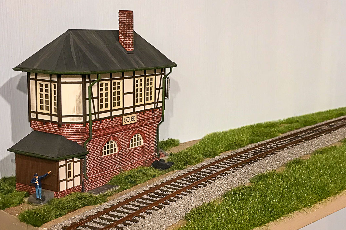

L'anno scorso anch'io ho realizzato una scaffalatura (che ho chiamato "quattro stagioni") atta ad esporre i miei pochi rotabili DB e a fotografarli.
Un lavoro ben più modesto del tuo...
Per quanto riguarda la massicciata, avendo quattro ripiani, ho potuto sperimentare differenti soluzioni cromatiche.
Il sentiero laterale è sempre presente anche se in alcuni tratti è invaso dalla vegetazione...
Posto foto ravvicinate della massicciata, sperando di non urtare despx per questa "invasione di campo" :mrgreen:
massicciata primavera.jpg [ 279.73 KiB | Osservato 7875 volte ]
massicciata estate.jpg [ 276.23 KiB | Osservato 7875 volte ]
massicciata autunno.jpg [ 253.53 KiB | Osservato 7875 volte ]
massicciata inverno.jpg [ 244.56 KiB | Osservato 7875 volte ]

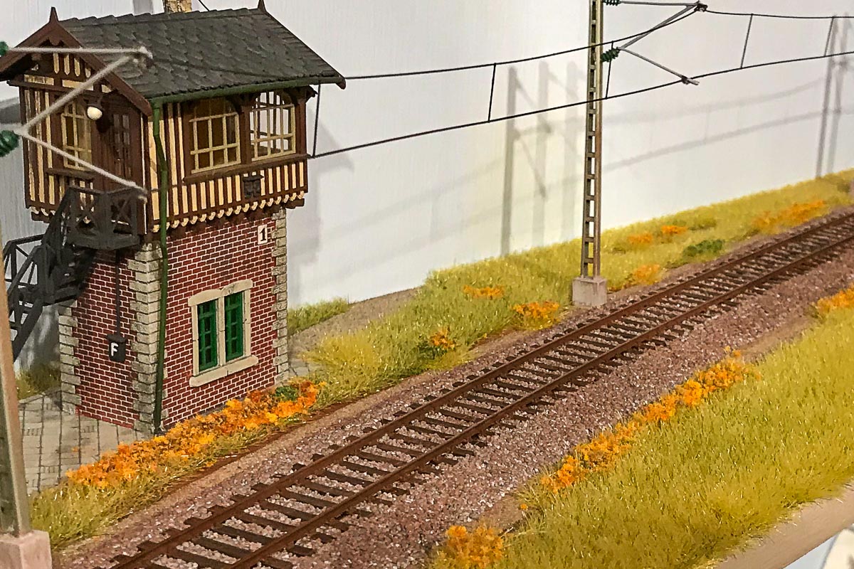

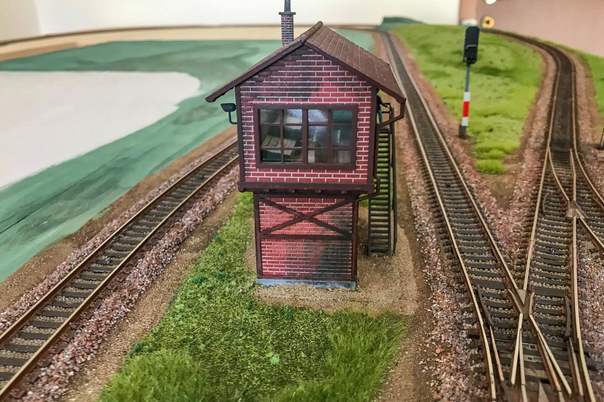

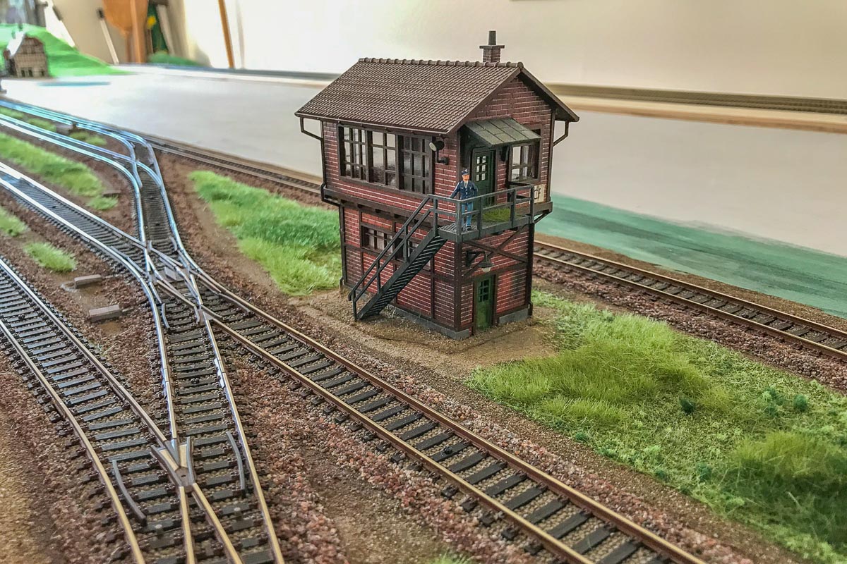

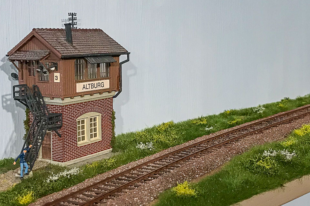

Mi scuso nuovamente con despx per l'invasione di campo ma risponderei alla domanda di CMattia93:
sono tutti kit commerciali che avevo verniciato e montato per il mio primo plastico (inizio anni '90), smantellato l'anno scorso.
I codici di allora erano Kibri 9487 (primavera e inverno), Kibri 9488 (estate) e infine Vollmer 5731 (autunno).
Sul plastico in costruzione "Bierdorf" ho riutilizzato una quinta cabina di genere simile: articolo Faller B-120 (allego foto, ancora da sistemare, l'invecchiamento fatto a pennello quasi trent'anni fa è decisamente migliorabile...).
Se siano ancora in produzione non te lo so dire, magari hanno cambiato codici.
Comunque cercando in rete con i codici da me indicati trovi qualcosa...
:wink:
