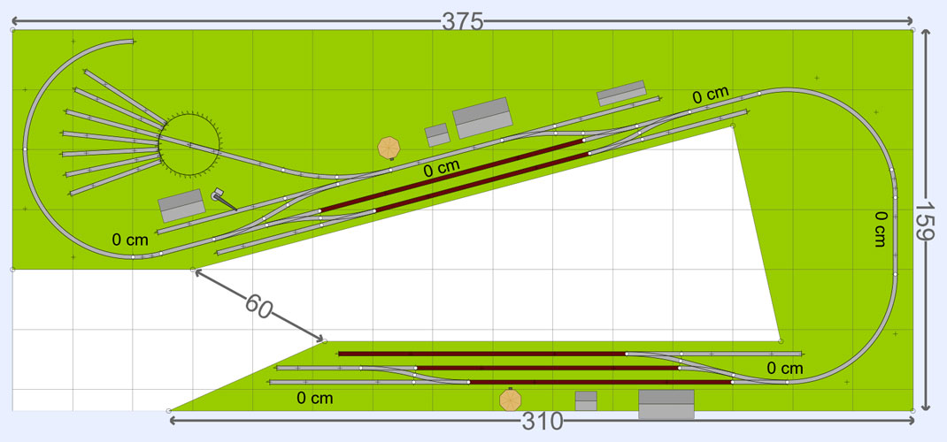

qualcosa del genere?
Nella parte più corta, sopra la stazione nascosta, ci puoi fare un raccordo industriale.
Saluti, Stex
prog_any.jpg [ 95.47 KiB | Osservato 8959 volte ]
Saluti, Stex
E questo è proprio il motivo per il quale vi chiedo consiglio, non sarei mai arrivato a questa idea ma penso sia perfetta, grazie mille!
Ti chiedo due cose, forse i raggi di curvatura potrebbero essere troppo stretti?
La stazione nascosta si potrebbe forse far in superficie?
Ultima modifica di cs656 il mercoledì 10 novembre 2021, 9:34, modificato 1 volta in totale.
Ho tenuto conto di 45 cm di raggio. Per intenderci è tra R2 (42 cm circa) e R3 (48 cm circa).
Potresti spingerti anche sui 48 cm, per di più poi bisogna rivedere gli spazi.
Naturalmente tutte le curve sono celate da una galleria.
Non ha senso, sopra puoi mettere un'altra stazione terminale o un impianto industriale.
Ti serve a garantire un minimo di treni e di composizioni.
Se sopra la stazione nascosta metti una stazione terminale, da li può partire un tronchino che torna in curva ad una fabbrica.
Oppure fai arrivare il treno in una stazione di montagna, come in questi disegni.
il treno parte dalla stazione più stretta (0 cm), poi transita e da le precedenze nella stazione centrale (0 cm), per poi arrivare su in montagna (12 cm).
