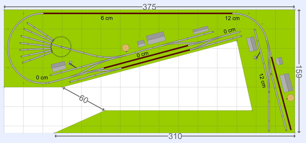

Eh bene sì, dopo anni e anni a cercare lo spazio finalmente trovo posto e tempo per fare il mio plastico in scala H0
Avendo passato svariati pomeriggi sul forum a guardare le diverse Opere d'arte che proponete, per prendere spunti e tecnica, vi chiedo quindi consiglio sul da farsi.
Lo spazio disponibile è una cameretta in garage, orizzontale, di ampiezza ha 1,59, di lunghezza ha su una parete 3,75, sull altra 3,10.
Immagino l 'opzione più plausibile sarebbe un binario unico che collega affiancato al muro due stazioni di testa con al max 2 binari di sosta. Un plastico a forma di U insomma.
Ambiente rurale in epoca V, linea diesel e provando a iperdettagliare il più possibile il poco spazio disponibile. Avendo la passione per i mezzi cantiere, prediliggo composizioni corte e particolari (la composizione più lunga è un Talgo 7 pezzi)
La mia maggior preoccupazione però sarebbe il raggio di curvatura, forse troppo stretto con quel'ampiezza. Non avendo windows non trovo nemmeno programmi per simulare il plastico con i diversi codici di binari.
Insomma, chiedo consiglio su cosa potrebbe dare più gioco, a voi esperti modellisti. L'idea di base c'è, ma son sicuro che con il vostro aiuto riuscirò a ampliarla e renderla ancora migliore.
(scusandomi per eventuali errori di ortografia, non sono italiano)

qualcosa del genere?
Nella parte più corta, sopra la stazione nascosta, ci puoi fare un raccordo industriale.
Saluti, Stex
prog_any.jpg [ 95.47 KiB | Osservato 9018 volte ]

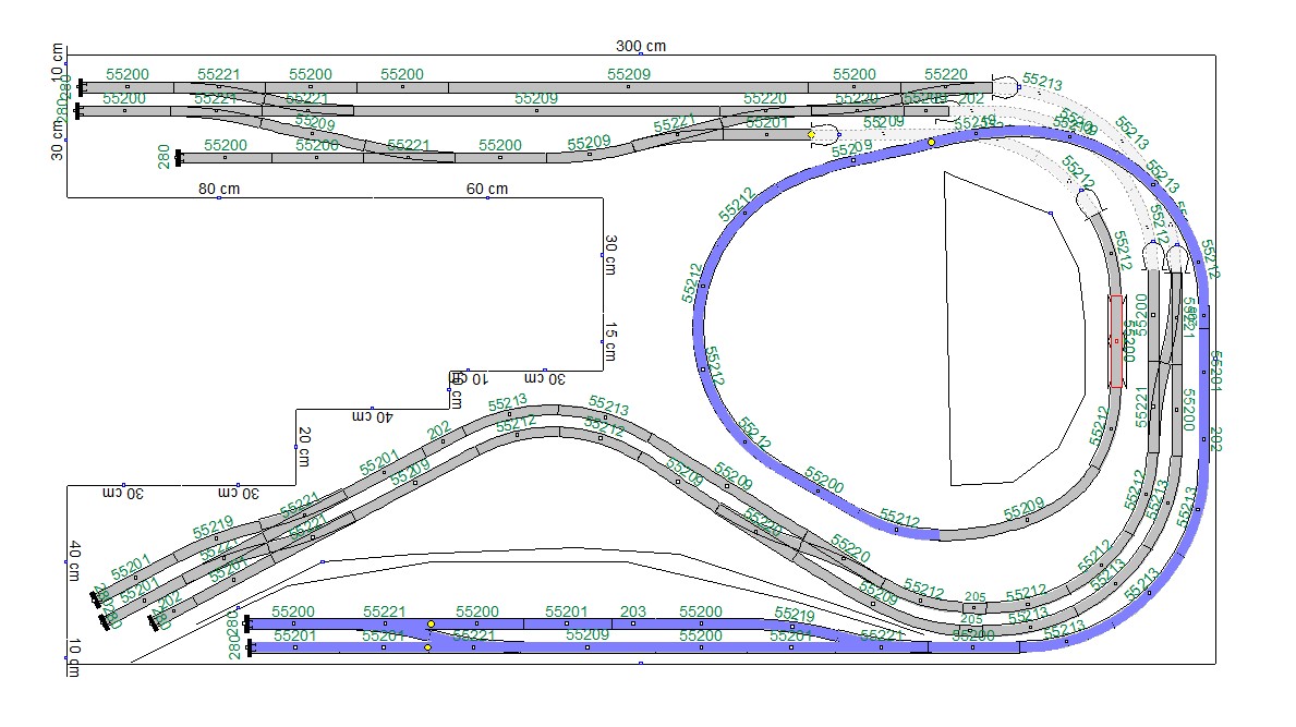

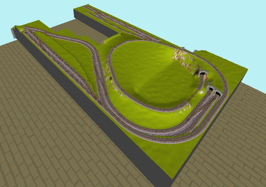

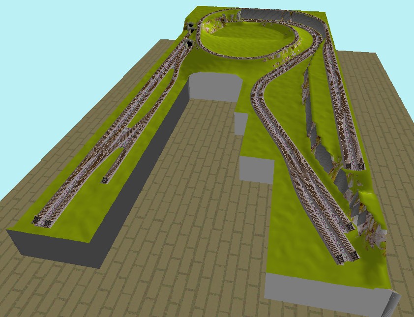

Se vuoi un altro spunto:
2021-11-09_160203.jpg [ 174.3 KiB | Osservato 8782 volte ]
2021-11-09_155919.jpg [ 115.98 KiB | Osservato 8782 volte ]
2021-11-09_155847.jpg [ 126.29 KiB | Osservato 8782 volte ]
Saluti, Stex
E questo è proprio il motivo per il quale vi chiedo consiglio, non sarei mai arrivato a questa idea ma penso sia perfetta, grazie mille!
Ti chiedo due cose, forse i raggi di curvatura potrebbero essere troppo stretti?
La stazione nascosta si potrebbe forse far in superficie?

Anche questa una gran bella idea, grazie!
Penso che per il tipo di materiale che ho il modello di Stex sia più congeniale, ma questo è da studiare pure. Grazie!
Ho tenuto conto di 45 cm di raggio. Per intenderci è tra R2 (42 cm circa) e R3 (48 cm circa).
Potresti spingerti anche sui 48 cm, per di più poi bisogna rivedere gli spazi.
Naturalmente tutte le curve sono celate da una galleria.
Non ha senso, sopra puoi mettere un'altra stazione terminale o un impianto industriale.
Ti serve a garantire un minimo di treni e di composizioni.
Se sopra la stazione nascosta metti una stazione terminale, da li può partire un tronchino che torna in curva ad una fabbrica.
Oppure fai arrivare il treno in una stazione di montagna, come in questi disegni.
il treno parte dalla stazione più stretta (0 cm), poi transita e da le precedenze nella stazione centrale (0 cm), per poi arrivare su in montagna (12 cm).
Se non lo conosci, ti consiglio di prendere spunto anche da qui: Il plastico di Val Pambiana
https://www.ferrovie.it/portale/articoli/4002
sopra.jpg [ 91.25 KiB | Osservato 8377 volte ]
sotto.jpg [ 90.3 KiB | Osservato 8377 volte ]
