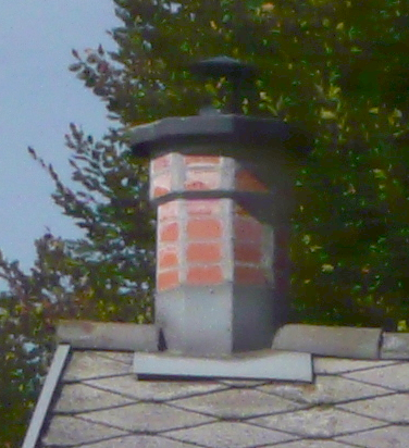

Sto lavorando ad un piccolo edificio, mi sono incastrato sul camino !!
E' a sezione ottagonale e la costruzione in mattoni mi sembra particolare.
Qualche suggerimento per costruzione e finitura, grazie
camino.jpg [ 201.43 KiB | Osservato 8367 volte ]

Scusami se intervengo a sproposito, ma mi sorge una curiosità. Perchè vuoi riprodurre proprio "quel" camino ? E' un dettaglio tutto sommato secondario, lo si può realizzare facilmente a sezione circolare o quadrata, come poi, del resto, sono al vero la maggior parte dei camini...

Beh, quel camino fa parte dell'edificio che sto costruendo, vorrei riprodurlo così proprio perchè "strano" :oops:
Dimenticavo le dimensioni. "diametro" circa 4 mm altezza 7

Sei un modellista "preciso". Personalmente mi prenderei una qualche licenza "poetica" e lo riprodurrei quadro...
Comunque, l' unica idea che mi viene in mente per ottenere una sezione ottagonale è di lavorare di cutter, limette e cartavetro un listello di balsa a sezione quadrata per modellismo navale.

Se non si vuole ricorrere alla stampa 3D io andrei di profili in legno a sezione quadra, Lima e tanta tanta pazienza.
Finitura con stucco per rendere le superfici lisce e poi colorate con quell’arancione dei mattoni. Con un pennellino e un po’ di grigio imiterei il “disegno” del cemento.

Si potrebbe fare anche in Forex, sovrapponendo vari strati, dando una sgrossata con il cutter e poi rifinendo il tutto con la limetta. Poi, incisione a mano dei mattoni. E' un po' noioso, ma per un comignolo di quelle dimensioni, il lavoro è limitato.

My two cents... userei il das terracotta, quello rosso per intendersi. Si modella benissimo, e puoi incidere i mattoni finché é tenero. Una volta indurito é carteggiabile e si vernicia bene anche senza usare aggrappanti.

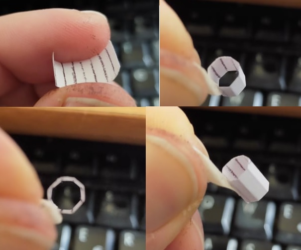

Scusa ma che ci vuole a farlo di cartoncino ripiegato?Questo l'ho fatto velocemente con un pezzetto di carta senza misurare nulla.Se poi ci stampi sopra i mattoncini sei a posto.Se pensi che sia fragile fallo intriso di colla attak e diventerà duro come la plastica :wink:
comignolo ottagonale.jpg [ 57.93 KiB | Osservato 7677 volte ]
