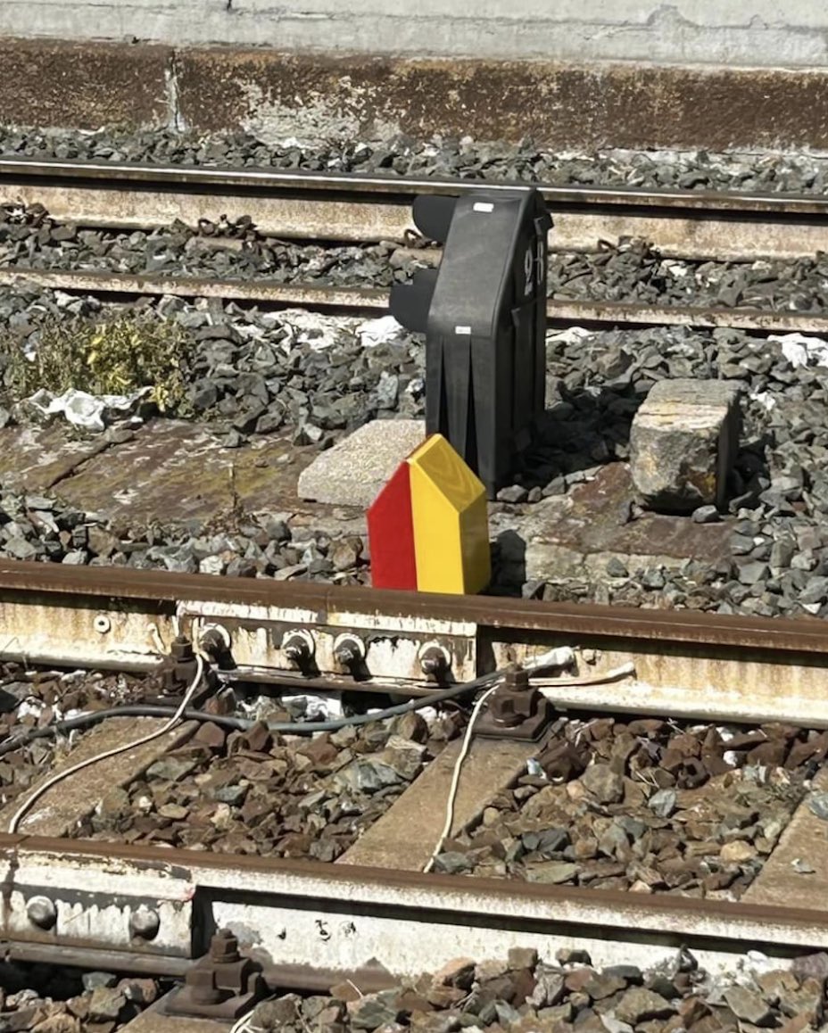

Buongiorno.
Una domanda per gli esperti della materia.
In un plastico FS ambientato negli anni '70, piccola stazione lungo linea secondaria a binario singolo e con sola trazione termica e':
1) sbagliato
2) corretto ma non indispensabile
3) corretto e indispensabile
inserire i picchetti giallo-rossi che indicano i circuiti di binario?
Grazie mille in anticipo

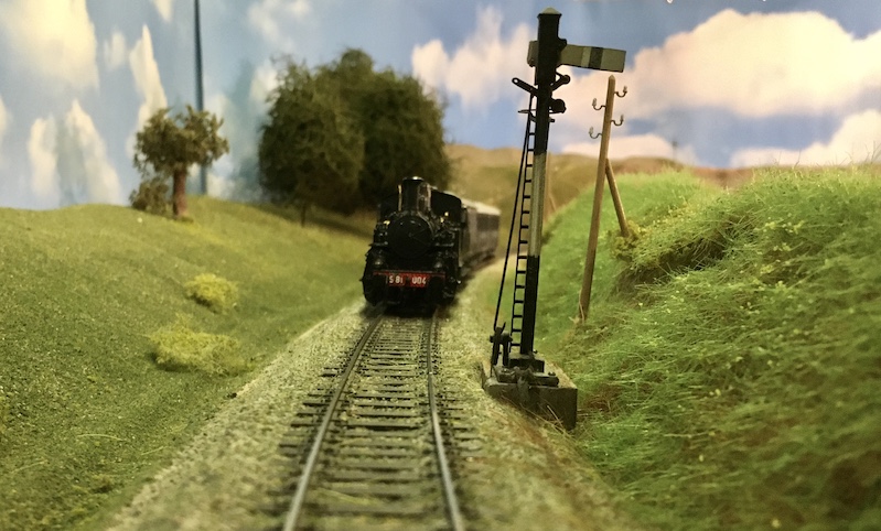

Nella mia stazione di Rende il picchetto limite di manovra è posizionato a circa 70cm dalla traversa limite, ma potrebbero essere gli aghi, del primo scambio. La lunghezza di 70cm corrisponde a quella del massimo treno manovrabile nello scalo merci.
Poi dopo 115cm è posizionato il segnale di protezione.
Nel tuo schema il segnale di protezione sulla destra potrebbe capitare a metà del tratto obliquo. Un vero peccato privarsi di un tale elemento scenografico, soprattutto se ad ala.
Lato sinistro effettivamente lo spazio è poco e tocca immaginare che sia oltre la galleria.
Mario

Due casi diversi.
Quello di Luca in cui se mette il doppio segnalamento di protezione e partenza intende un impianto tutt'altro che minimo a quei tempi per una linea a semplice binario non elettrificata.
Di solito tali linee a quel tempo erano in DU pertanto non c'era assolutamente niente di elettrico o se c'era era solo l'alimentazione di segnali luminosi ma senza nessun circuito di binario.
Quello di mdp che di fatto riproduce giusto la tipologia degli impianti minimi di quelle linee con i segnali e PL azionati a filo... appunto linee a DU.

E per i picchetti dei circuiti di binario che faccio?
