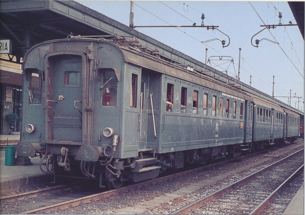

Cercando, l'unica immagine con una canalina di quegli anni che ho trovato è quella che allego: Alessandria Luglio 1976.
C'è una canalina quasi completamente interrata tra due binari di stazione.
Però si tratta di una stazione decisamente più importante di "Sorbole".
Mi starei quindi orientando a non metterle.
E per i picchetti dei circuiti di binario che faccio?

Ho iniziato a lavorare nel settembre 1975, ma solo l'anno dopo dal civile sono passato all'industriale.
In quegli anni, e fino ai primi anni '80, i cavi interrati avevano l'isolante in neoprene in quanto resiste molto bene all'acqua ma poco alle azioni meccaniche.
Da qui l'esigenza dei cavi in tubi interrati.
Poi sono comparsi i prima cavi con rivestimento esterno in butile e PVC, pesanti e rigidi anche come isolamento, ma con ottime resistenze meccaniche e all'acqua.
Dall'uso di questi cavi è databile la comparsa delle canaline in ambito FS man mano che gli impianti venivano rinnovati.
Nelle medie e grandi stazioni, le canaline comparvero prima sia per ragioni di tempi e modi d'intervento, sia perchè con la presenza dei sottopassaggi non era possibile fare ampi scavi profondi.
Giusto per, negli impianti industriali, e distribuzione civile (strade e campagna) le canaline tipo ferrovia sono usate in casi rarissimi per ragioni di sicurezza: quando necessario si fanno pozzetti rompitratta di 1 m3 (tipicamente almeno ogni 300-330 m ce ne uno) , e anche più grandi e profondi si ci sono da eseguire derivazioni e giunzioni.
Non prendiamo come esempio stazioni tipo: Milano Centrale, Roma Termini, Firenze S.M. e altre, già nel progetto c'erano grandi cunicoli sotteranei.
Che io ricordi i picchetti gialli e rossi sono comparsi con i primi ACELI e ACEI, specialmente in ambito trazione elettrica, il tipo di circuiti elettrici impiegati impone di poter individuare immediatamente la rotaia che fa da ritorno delle corrente di trazione e REC, pertanto sono diventati d'obblico anche in trazione termica.
Gli altri picchetti sono ancora più recenti.

Per quell'epoca le canaline non le metterei ma se ci sono i cdb i picchetti rossi/gialli ci vanno.
Nella mia ex stazione l'ACE era del 1948 e i picchetti c'erano (non so se c'erano già nel 1948 perchè non ero ancora nato :wink: ma la ricordo solo dal 1967 e ti assicuro che c'erano già... :mrgreen: )
ATTENZIONE : in quelle canaline che appaiono nella foto sopra di Alessandria ricordo che nel piazzale girava qualsiasi schifezza di impiantistica tutta interrata, ovvero in quelle canaline passavano anche i tubi dell'acqua di rifornitura delle vetture, tubi del vapore per il preriscaldo di notte per le vetture con solo riscaldamento a vapore, i cavi AT per il REC per i preriscaldo elettrico... insomma girava, in periodi diversi, qualsiasi tipo di impiantistica... :lol:
