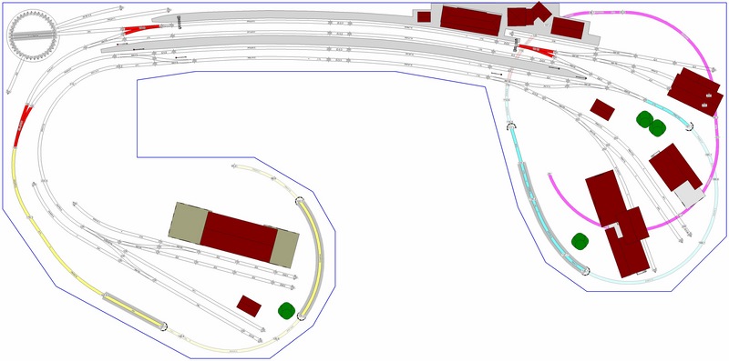

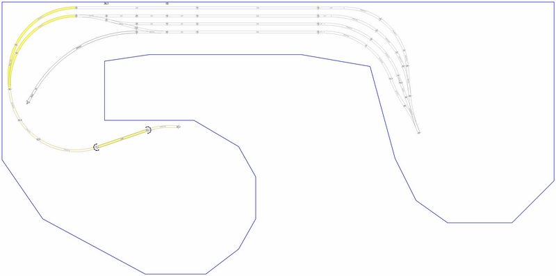

Finalmente ci siamo, dopo quasi un anno di idee, pensieri, nervosismi e malumori, il nuovo progetto ha preso forma.
Non so se ci saranno variazioni in fase di costruzione, però, al momento, il progetto è quello che mi sembra più adatto alle mie esigenze di spazi e movimentazione.
La speranza è quella di riuscire a ricreare il paesaggio montano della mia Basilicata, con una linea a binario singolo che corre a ridosso del fiume tra le gole di montagna e i numerosi ponti e gallerie (la scelta del nome "luci tra le rocce" ricorda proprio l'effetto dei convogli che illuminano le rocce all'uscita delle gallerie).
La stazione è di fantasia, con 3 binari destinati al servizio viaggiatori e 1 binario utilizzabile per la sosta dei convogli merci e per la movimentazione dei raccordi industriali, la lunghezza minima del binario in stazione è pari a 2,0 metri; ho previsto la presenza di un piccolo scalo merci e anche una piattaforma girevole per poter girare le locomotive a vapore che possiedo.
Il tracciato si articola su due livelli, il piano inferiore ospita una stazione nascosta di 4 binari, il piano superiore, posizionato ad una altezza di 200 millimetri rispetto al piano inferiore, è raggiunto tramite delle pendenze pari al 3%.
I binari scelti sono roco line H0, con ampio utilizzo dei flessibili e curve con raggi non inferiori a 500 mm, motori sotto plancia per la zona in vista e motori roco per la stazione nascosta.
La struttura è composta da listelli di abete piallato 35*55.
Vedremo cosa ne verrà fuori.

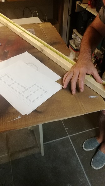

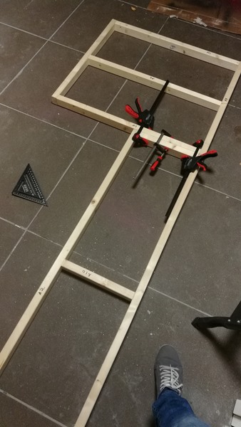

iniziamo a ricreare la struttura...

Ecco, avevo dimenticato qualcosa.
La struttura è composta da tre moduli ( distinti dai tre colori blu, arancione, giallo dell'immagine).
La lunghezza massima della parete è di 4 metri e 20 centimetri.

E' ispirato alla linea tra Battipaglia e Potenza? Una linea bellissima.
Comunque, notavo che forse nell'ansa sinistra, al piano inferiore, potresti ricavare qualche tronchino da usare magari per le automotrici, non so se ci avevi già pensato e hai scartato l'idea.
La tratta a cui mi ispiro è la Battipaglia - Metaponto, con un occhio particolare al paesaggio nelle vicinanze delle stazioni di Sicignano, Albano di Lucania, Trivigno, Campomaggiore, dove la linea costeggia il fiume e si arrampica tra rocce e ponti in muratura.
Per i tronchini ci avevo pensato, infatti uno è già presente per ospitare il convoglio pulizia.

I listelli sono stati tagliati, incollati e uniti con viti autofilettanti. La struttura sembra molto resistente.

semplice colla vinavil.

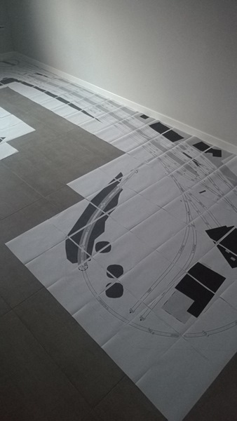

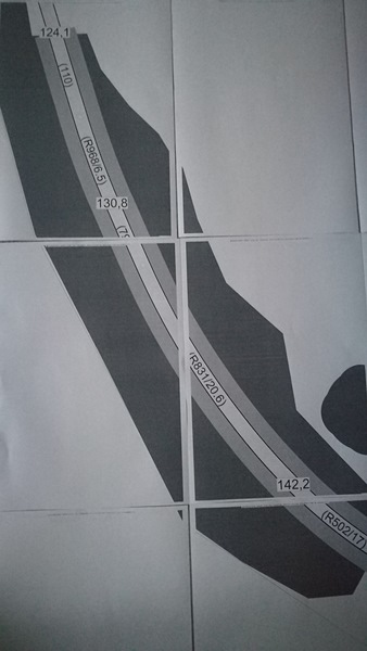

Sto anche verificando che gli ingombri siano esatti tramite stampa del progetto.
IMG_20180915_185727.jpg [ 68.33 KiB | Osservato 19728 volte ]
IMG_20180915_185701.jpg [ 72.01 KiB | Osservato 19728 volte ]
IMG_20180915_185748.jpg [ 73.82 KiB | Osservato 19728 volte ]

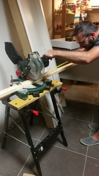

- vedo che usi la sega circolare Bosch, è precisa nel taglio ? che dimensione hanno i listelli ?
