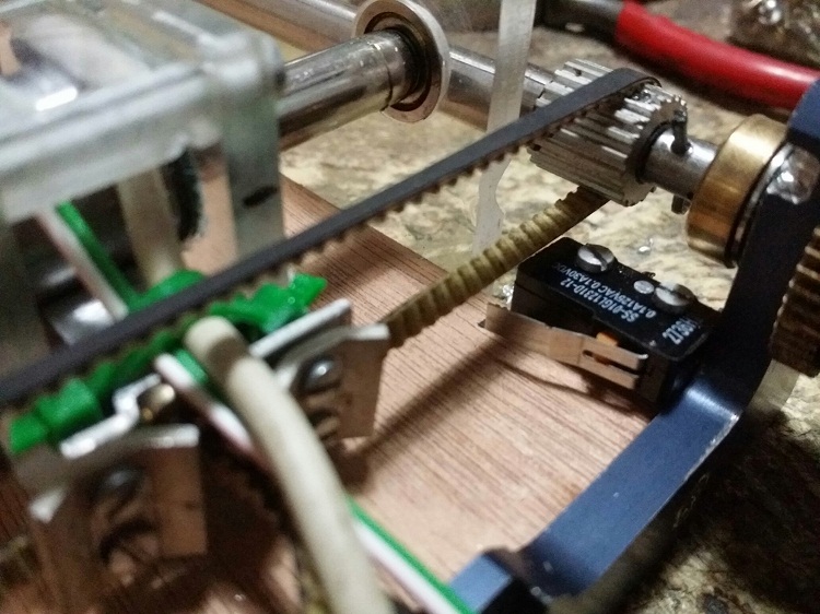

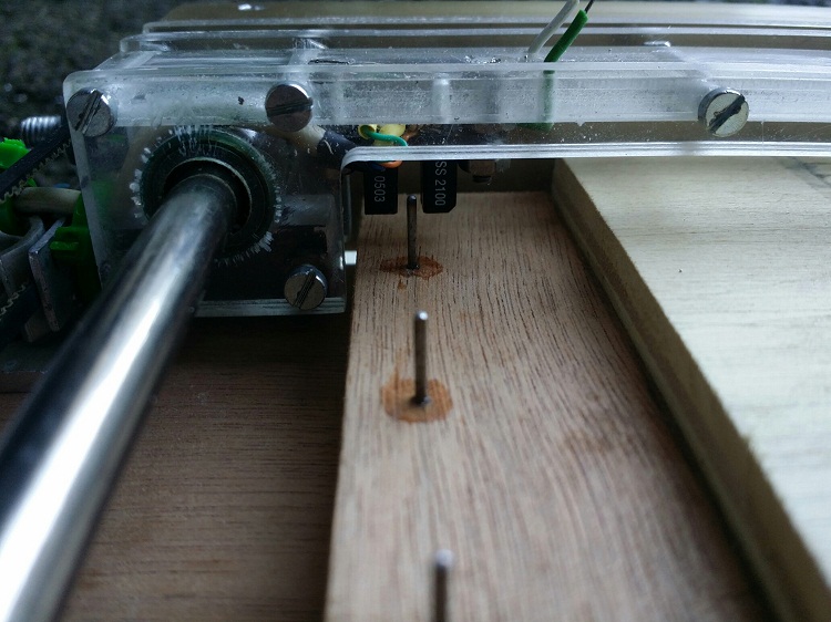

Dopo mesi di lontanaza dal forum e dai miei lavori, nasce questo ponte trasbordatore che mi ha chiesto un amico.
Io dovevo realizzare solamente una meccanica affidabile gestita automaticamente; siamo in scala N, cinque binari in uscita ed in entrata dunque massima precisione di stop ai vari binari. Tutte le rifiniture e l'estetica saranno affidate al futuro proprietario.
In realtà il circuito è quello di un mio vecchio progetto di qualche anno fà che perfeziono via via..
Ecco quello che stà venendo fuori:
Ponte.jpg [ 139.3 KiB | Osservato 5434 volte ]
Lato Ponte.jpg [ 123.85 KiB | Osservato 5434 volte ]
Lato Motore.jpg [ 140.24 KiB | Osservato 5434 volte ]
Stop Binari.jpg [ 129.48 KiB | Osservato 5434 volte ]
Finecorsa.jpg [ 146.83 KiB | Osservato 5434 volte ]
-Il circuito fa avnzare di un binario ad ogni pressione del pulsante.
-Se si tiene premuto si ferma dopo il rilascio al primo binario che trova.
-Dopo il binario 5, quando tocca il bordo tina, torna al primo automaticamente.
-C'è un secondo pulsante di reset che in qualsiasi momento premuto fa tornare sempre al primo binario.
-Ho inserito un regolatore di velocità PWM per regolare al minimo la velocità del motoriduttore per un effetto piu reale possibile.
Tra breve vi faccio vedere un video del funzionamento.
