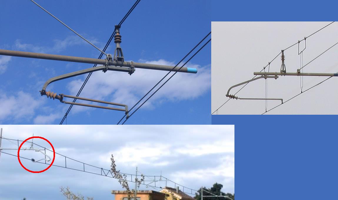

I pali e la catenaria LINEAMODEL sono molto belli e realistici.Il doppio tirante di poligonazione scaturisce dal sistema di fissaggio della catenaria modello.Come si vede nell'immagine cerchiata in rosso, l'estremità della catenaria ha 2 forellini che si innestano sovrapponendosi nei doppi tiranti.Nella realtà i doppi tiranti sostengono 2 fili di contatto di cui uno più basso e uno leggermente più in alto (di scorta).Negli scali merci o nei binari di non corretto tracciato il tirante può essere uno solo con appunto un solo filo di contatto.Non ho mai visto 2 tiranti sorreggere un solo filo di contatto, ma ormai ho capito che nelle FS tutto è possibile :wink:

Guarda che nel doppio filo di contatto sono entrambi alla stessa altezza... ed entrambi a contatto col pantografo... e non uno di scorta... :mrgreen:

L'impressione che siano su due piani diversi nella foto è dovuta al guardarli dal basso.
Sulla curiosità "un filo ma due braccetti": osservate come sono snodati i braccetti nella foto sopra postata. Uno sta più indietro dell'altro, quindi aggiustando un po' è possibile (se disponibili c'erano anche al vero solo i braccetti doppi) poligonare con due braccetti un filo solo. Situazioni magari transitorie ma possibili. Insomma si aggiunge varietà! :wink: :mrgreen:
