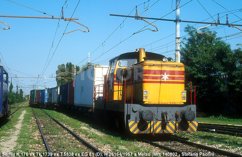

MessaggioInviato: mercoledì 3 gennaio 2018, 22:17
Messaggi: 142
Basta guardare in rete.. per capire che una regola non c'è! :D
serferxxx-140802comelzo2.jpg [ 175.27 KiB | Osservato 8436 volte ]
