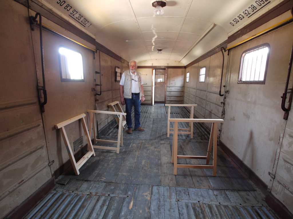

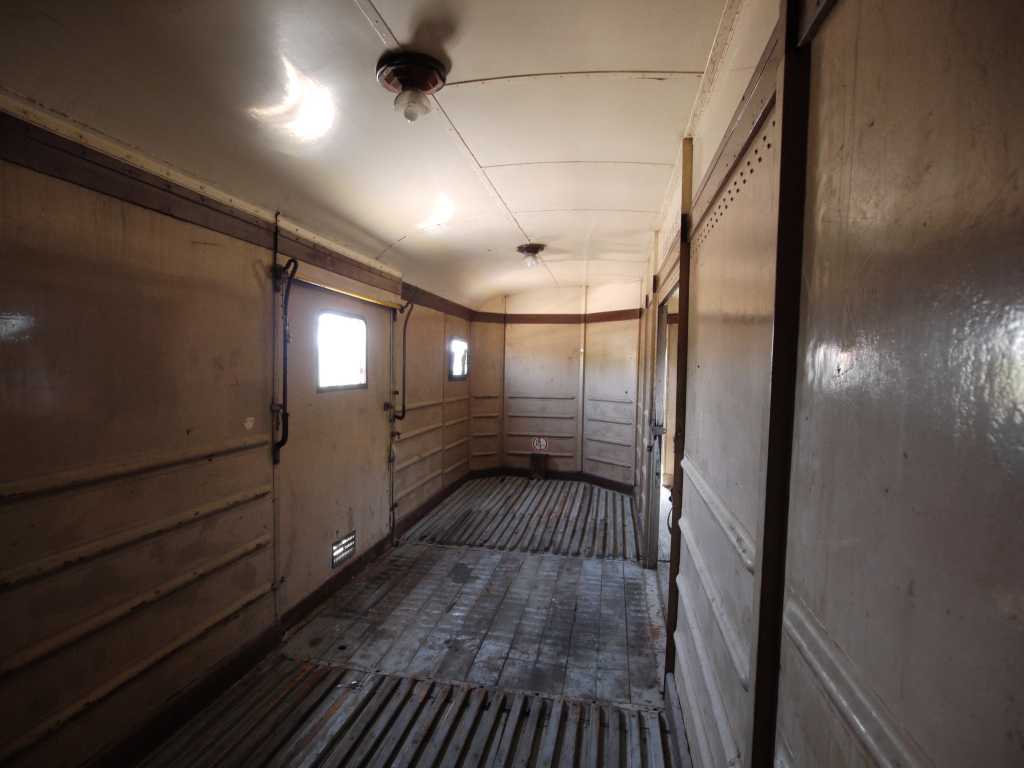

Apro questo filetto per tenervi aggiornati sulla realizzazione del plastico di Fossacesia Marina (CH) in quel di Montesilvano.
Una premessa: la nostra Associazione Culturale Amatori delle Ferrovie (ACAF) ha deciso di intraprendere la costruzione del plastico a sostegno della 'Scuola Regionale di Modellismo' inaugurata il 25 Ottobre 2013 presso il Museo del Treno, allo scopo di divulgare le tecniche modellistiche via via utilizzate e di stimolare il coinvolgimento degli appassionati, con particolare attenzione alle giovani generazioni.
Il plastico sarà costruito all'interno della vettura postale a carrelli Dz 508392–38–092–1 (anno1952) facente parte del parco rotabili museali statici collocati su due binari tronchi della Stazione di Montesilvano.
Volendo ispirarci alla ferrovia adriatica per ovvi motivi, si è deciso di riprodurre la stazione FS di Fossacesia Marina in un periodo storico collocabile fra gli anni 60 ed 80, quando la ferrovia costituiva ancora il mezzo di trasporto preferenziale per la maggioranza dei cittadini e suscitava curiosità nonchè qualche emozione al passaggio di convogli merci e passeggeri lungo la nostra amata linea adriatica, in un contesto ormai sepolto dall'oblio.
Progettazione del plastico
Dopo una fase preliminare dedicata alla raccolta di documentazione storica, e dopo ampie discussioni sul tracciato da implementare, si è arrivati alla conclusione che quello originale risultante dalle planimetrie ufficiali, seppur ridotto in scala 1:87, richiedeva spazi incompatibili con i vani disponibili. Inoltre la linea a singolo binario consentiva il passaggio di un limitato numero di convogli e ben poche manovre sul piazzale stazione. Si è pertanto deciso di rinunciare ad una riproduzione esatta del fascio binari a vantaggio di una maggiore fruibilità del plastico, pur cercando di preservare il paesaggio, le infrastrutture nonchè i tipici scorci così caratteristici della 'costa dei trabocchi'..
