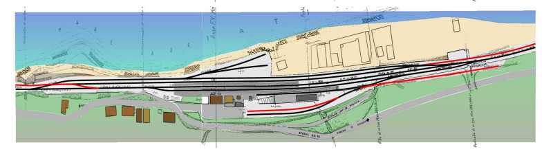

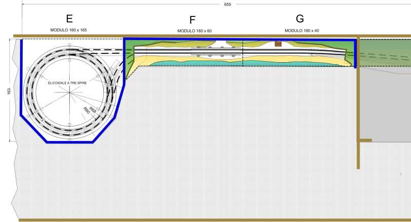

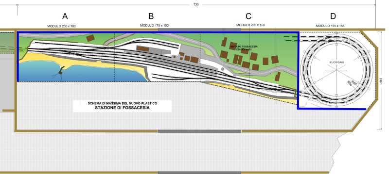

Tracciato
Rispetto al piano di stazione originale sono state apportate le seguenti modifiche:
1)raddoppio di linea
2)lunghezza del fascio binari di stazione compressa di circa un 50% per potersi collocare all'interno del vano adibito ad accoglierla e per lasciare spazio ad un elicoidale di raccordo con la stazione 'nascosta' sottostante.
3)aggiunta di due binari morti/aste di manovra per aumentare la possibilità di manovra
4)profondità del paesaggio cicostante la stazione FS compressa in uno spazio di circa un metro rinunciando a parte dei caseggiati fra ferrovia e bagnasciuga per aumentare l'estensione del mare e potervi collocare un tipico trabocco.
ll tracciato complessivo si sviluppa tra due vani pressochè attigui, separati da un piccolo locale WC ovviamente non funzionante, per una lunghezza totale di oltre 13 metri inclusi gli elicoidali di estremità che raccordano il piano superiore a vista con la stazione nascosta a 10 binari colocata e ad una quota di 50 cm piu' in basso.
Seguono alcune immagini esplicative
Carlo
http://www.acaf-montesilvano.com/

 Oggetto del messaggio: Re: PLASTICO: Museo del Treno-Stazione di Fossacesia Marina
MessaggioInviato: martedì 21 ottobre 2014, 19:18
Nome: carlo borra
Messaggi: 1378
Emilio, abbiamo anche dovuto inserire degli scambi inglesi in linea, secondo me un compromesso ancora piu' pesante della mancanza di vie di fuga per i binari 1 e 4, ma tant'è. Riguardo alle epoche dovremmo coprire la IIIb (1956-1968) e la IVa (1968-1980) con possibili escursioni nella IVb (fino al 1989). Poi i soci possono anche decidere di farci andare un bell'ETR 500 in livrea originale (vietato l' XMPR !!!) perchè il plastico è un luogo di aggregazione per la nostra associazione e quindi massima libertà.
Tuttavia durante l'esercizio canonico che prevede un funzionamento semi automatico in digitale in occasione di visite o altri eventi sociali, sara' nostra cura farvi correre convogli coerenti con l'epoca storica opportunamente rimessati nella stazione nascosta. Mi battero' inoltre perchè questi rotabili siano adeguatamente patinati per aumentare il piacere dell'occhio.... specialmente i treni merci raccoglitori e quelli trasporto derrate....
Insomma c'è da lavorare un bel pò ma siamo quì per divertirci ...
