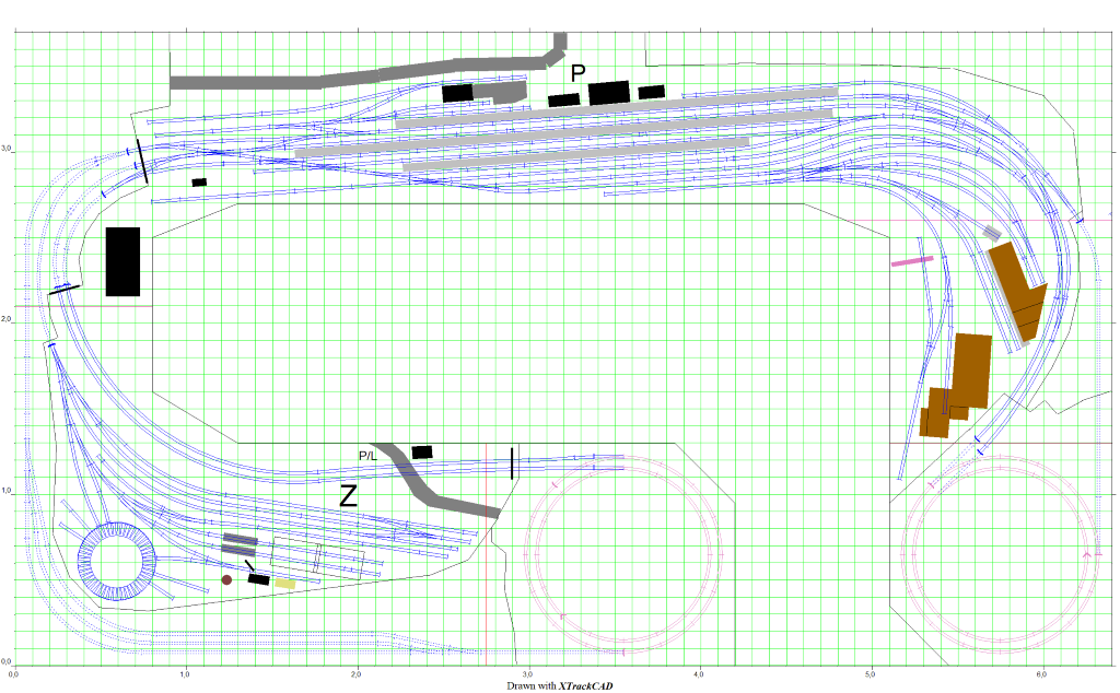

Modificato l'interbinario anche all'uscita della radice dx, 5.0 - 5.2 circa. Le geometrie si sono modificate un po'. Ora la curva è leggermente più ampia ed il tutto è risalito un po' verso l'alto. Sinceramente esteticamente mi pare anche meglio di prima. Il raccordo industriale ora ha più spazio sulla dx ma se lo avvicino alla linea, inevitabilmente lo devo accorciare, non saprei..
6b7c3b_ind.png [ 173.6 KiB | Osservato 7070 volte ]
Ecco la visione d'insieme dopo tutte le modifiche... ci siamo?
6b7c3b_stazione.png [ 202.87 KiB | Osservato 7070 volte ]
Adesso il problema è che il taglio dx non si può più fare, non ci sono più tratti senza scambi...

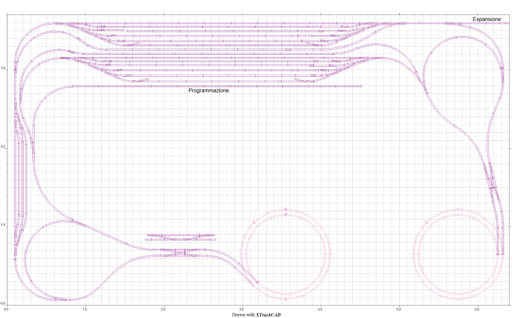

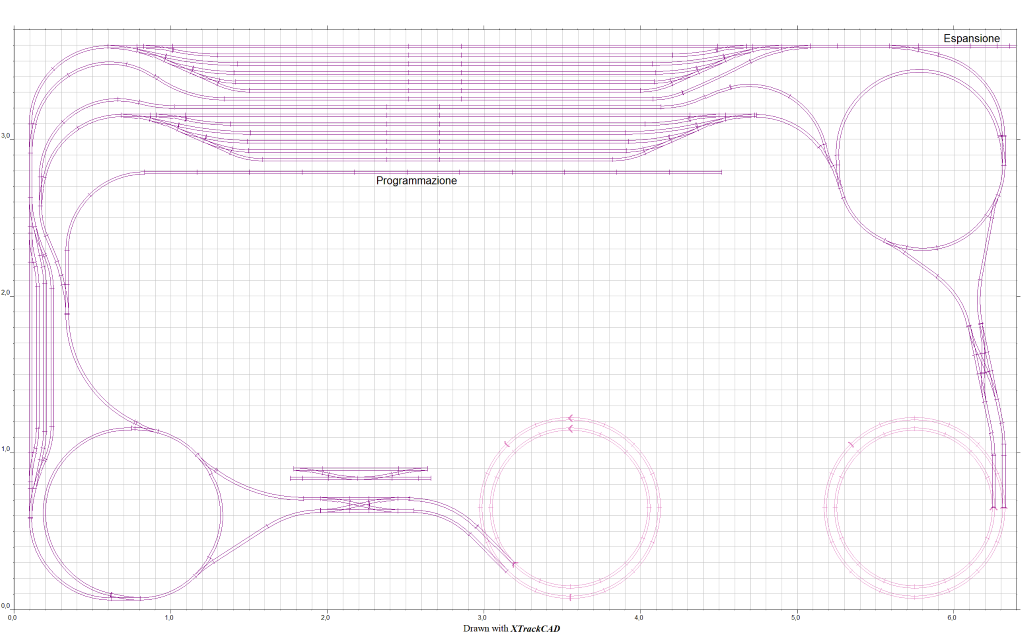

Questa in vece è una rielaborazione con le racchette invertite, cioè uscendo dall'elicoidale si può invertire subito e risalire senza dover attraversare tutto il plastico per arrivare all'altro capo poi invertire e ritornare indietro. Per contro, non si può invertire in uscita dai fasci di parcheggio... Meglio così o com'era prima??
Ho aggiunto anche un binario di programmazione comodo comodo, in primo piano e un binario di espansione..
Altra cosa, ho letto qua e la che gli incroci possono dare problemi elettrici, tipo corto circuito. Meglio la doppia comunicazione ipotizzata sopra all'incrocio in basso a sx?
6b7c3b_garage.png [ 129.59 KiB | Osservato 6879 volte ]

meglio la prima oppure prova così

Tra le tre, meglio la prima configurazione e la terza.
Comunque io rivedrei molte cose lì sotto, con poche mosse si aumenterebbe la capacità notevolmente: il che consentirebbe sia di aumentare la lunghezza dei convogli che possono essere accolti, sia il loro numero: sui binari più lunghi si possono lasciare anche più convogli brevi in successione.

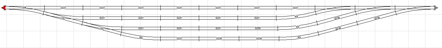

Ecco qua.... racchette chiuse... che faticaccia per farceli entrare!
Lunghezza minima ricovero 220 cm, a parte i locali. Raggio minimo 50,5.
Resi omogenei anche gli interbinari dei due fasci..
6b7c3b_garage.png [ 126.39 KiB | Osservato 6739 volte ]

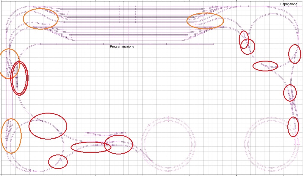

In rosso ti ho segnalato i punti più critici, generalmente curve e controcurve senza tratto rettilineo nel mezzo e curve strette senza un minimo di raccordo dove comunque ci sarebbe posto.
In arancio le zone dove io metterei mano per creare binari anche più lunghi.

Un suggerimento: se vuoi avere un fascio binari in cui tutti abbiano la stessa lunghezza, la soluzione migliore è questa, e nel fascio superiore una cosa del genere è possibile realizzarla (lascia perdere il fatto che io abbia usato i binari Piko, è solo che vengono più comodi per fare il disegno). Nel fascio più basso dei due, secondo me usando qualche scambio in curva qualche binario di lunghezza extra lo si riuscirebbe anche ad ottenere.

Fare uno schizzo realistico senza avere il progetto sottomano è sinceramente inutile, ma vedo che tu sei già abbastanza capace di posare in modo congruo i binari.

Al fascio superiore:
Con i Peco lunghi si ottiene un interbinario di 53 mm e lunghezza max 230 cm
Con i Peco medi si ottiene un interbinario di 45 mm e lunghezza max 260 cm
Al fascio inferiore mi sa che andiamo sotto il minimo di 210... non ho provato..
E' sufficiente 45 mm? Ci entrerebbe anche un binario in più..
Tra curva e contro curva quant'è la lunghezza minima di rettilineo? La capienza di una carrozza? Diciamo 31 cm?

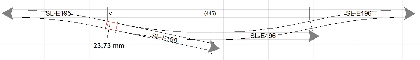

Questo perchè i binari Peco non seguono uno schema di geometria fissa: c'era un articolo del buon Sabatini in merito su un vecchio TTM (un numero intorno nelle decine 20-30, una volta mi ricordavo a memoria gli articoli di tutti i numeri, adesso i numeri e gli articoli sono troppi per la mia memoria bacata, ma viene comunque utilissimo l'indice degli articoli scaricabile gratis sul sito). L'interbinario normale credo sia sui 50 mm, per mantenerlo è bene inserire un tratto rettilineo prima di uno scambio medio in diagonale. Con prove empiriche deve essere lungo circa 24 mm, vedi figura.
