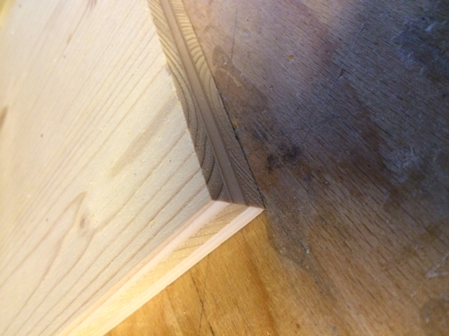

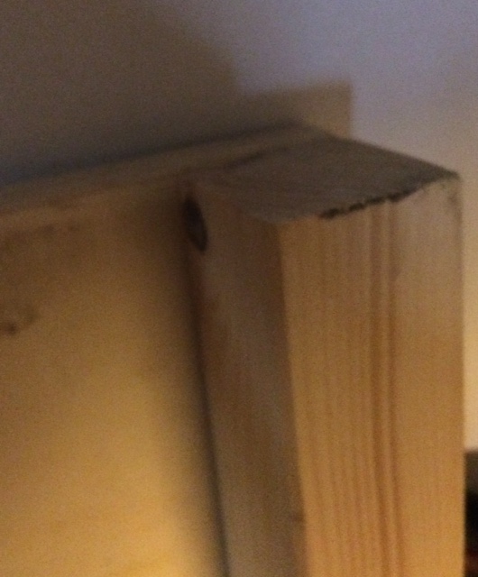

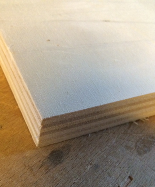

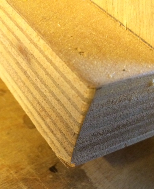

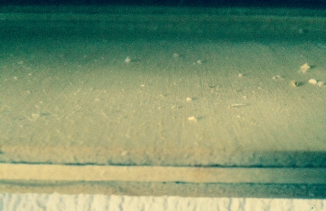

Salve.
Io in passato ho fatto varie prove per vedere quale materiale mi conveniva utilizzare come base per i moduli, di dimensioni tali da poter essere riposti sia in una vetrinetta, che montati in sequenza per farli diventare una linea di parata. (Ho lo stesso tuo problema dello spazio in casa)
Condivido qui la mia esperienza, se può esserti utile.
Sembri orientato al classico ripiano in compensato rinforzato sotto con dei listelli di legno. Ottieni così uno spessore abbastanza alto da garantirti la rigidità del piano, ma ne perdi in spazio verticale quando ricomponi la vetrinetta. Vedi foto 1. Vediamo ora le alternative via via da me sperimentate nel tempo.
Otterresti ancora una buona rigidità del piano, salvaguardando lo spazio verticale, utilizzando solo il compensato ma di spessore maggiore (tipo 20 mm) come nella foto 2. In questo caso devi fare i conti con la stabilità nel tempo, infatti con l'umidità atmosferica tende a piegarsi.
Un compensato sicuramente molto stabile è quello utilizzato per i serramenti, che vedi in foto 3, qui dello spessore di 35 mm, ma ti andrebbe sicuramente bene quello da 20 mm. Rimane stabile anche sotto la pioggia (ovviamente verniciato) ed è piuttosto leggero. Infatti l'ho utilizzato per costruire i serramenti di casa mia.
Nella foto 4 vedi il compensato per imballi, che viene utilizzato anche per le barriere nei cantieri edili, ma è molto instabile e teme molto l'umidità, inoltre è piuttosto duro.
Alla fine sono arrivato alla conclusione che il migliore è quello della foto 5, che ha spessore 19 mm. Stabilissimo, non troppo pesante, facile da lavorare. Io uso quest'ultimo per i miei moduli.
Spero di esserti stato utile. Buon lavoro.

Modellista ha scritto:
peppe1983 ha scritto:
ok filippo, ok utilizzerò il compensato...
per quanto riguarda i listelli secondo te posso utilizzare dei listelli più piccoli di 6cm di spessore? considerando che i miei moduli sono piccoli 90 x 40 cm?
Dico questo perchè poi sarei vincolato nello sviluppo del plastico ad un altezza max di 27/28 cm al max perchè questa è l'altezza max che mi permettono i piani della vetrina e quindi devo massimizzare lo spazio anche in altezza :(
Salve.
OK grazie modellista, quindi se ho capito bene te utilizzi un compensato piu spesso e resistente, ma rinunci allo scheletro sottostante ....Il compensato ha un nome particolare e si trova nei centri tipo leroy merli, brico, ecc?
In alternativa potrei utilizzare la soluzione di filippo, però i listelli dello scheletro sottostante posso prenderli di spessore max 2cm...
Una domanda....ma vi fidate a farvi tagliare i fogli di legno presso questi negozi o lo fate voi a casa con seghe apposite? Se fate da voi potreste consigliarmi l'attrezzo migliore per queste operazioni di taglio legno?
