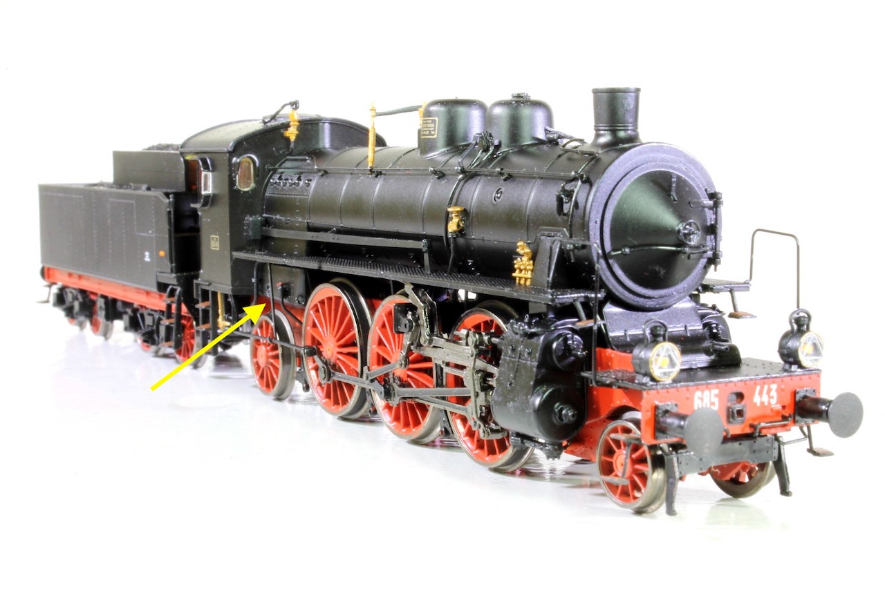

Grazie marcodiesel per i contributo. Sotto il bissel a me é sembrato di vedere una sola vite (la 3) e non tre. Comunque molto preziosa l'indicazione di rimuovere il bissel per prima ed allentare le viti sottostanti. Dall'altro lato mi é sembrato di capire bisognerà rimuovere la 9.
Tanto per essere sicuri che parliamo della stessa cosa, il ferretto a cui fai riferimento é quello indicato con la freccia gialla?

si,
hai due viti dove tu indichi con il 3...
il ferretto a cui devi fare molta molta attenzione è nella zona da te indicata, ma non quello verticale bensi quello orizzontante che va al biellismo.

Grazie mille, tutto molto chiaro!
