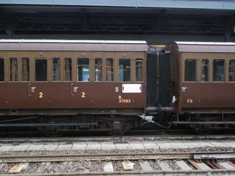

C'è chi sa dirmi perché le centoporte 36000 del DRS di Pistoia hanno installato respingenti di tipo "moderno" con piatti trapezoidali ?
Altre centoporte delle serie 37000 e 39000 revisionate da altre officine montano invece gli ordinari FS con i piatti tondi.
Nuove normative di sicurezza ? Però le corbellini del DRS Pistoia hanno i respingenti tradizionali FS.
Saluti Andrea
Commento file: Bz 39089
04.jpg [ 79.75 KiB | Osservato 6305 volte ]
Commento file: Bz 37093
03.jpg [ 83.63 KiB | Osservato 6305 volte ]
Commento file: Carrozze Clz 36909 + 36740
02.jpg [ 72.82 KiB | Osservato 6305 volte ]
Commento file: Carrozza Clz 36909
01.jpg [ 77.14 KiB | Osservato 6305 volte ]

Mi pare di averne viste coi respingenti trapezioidali, ancora quando erano in servizio regolare.
Potrebbe essere che su quelle (centoporte) li avessero omologati assieme a quelli rotondi.
Stefano Minghetti

all'epoca montavano quello che avevano disponibile. normativamente la forma dei piatti era indifferenti sui due tipi, tantoevvero che ci sono stati casi di macchine nate coi rettangolari, che si sono trovate dopo revisioni con i piatti tondi, vedi alcune E656 6 serie.

100porte con piatti trapezioidali ne giravano a decine. Ma qui sono moderni oltre il limite. Sono in blocco unico con stelo esterno, roba da carro merci. Per cui - per quanto mi riguarda - una pessima scelta montarli su queste carrozze......
Mi associo, lo stelo esterno su una centoporte è poco gradevole alla vista, oltre che non corretto dal punto di vista... filologico.
