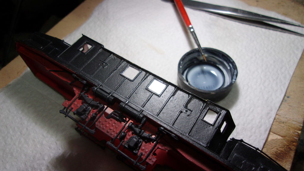

poi tornando alla cassa ho messo i finestrini fissandoli con della vernice trasparente opaca data con un pennellino , dopo aver posizionato il rettangolo di acetato nella sede, lungo il perimetro del finestrino, in questo modo la vernice penetra per capillarità tra acetato e cassa incollando il finestrino
101_4891.JPG [ 93.43 KiB | Osservato 6753 volte ]

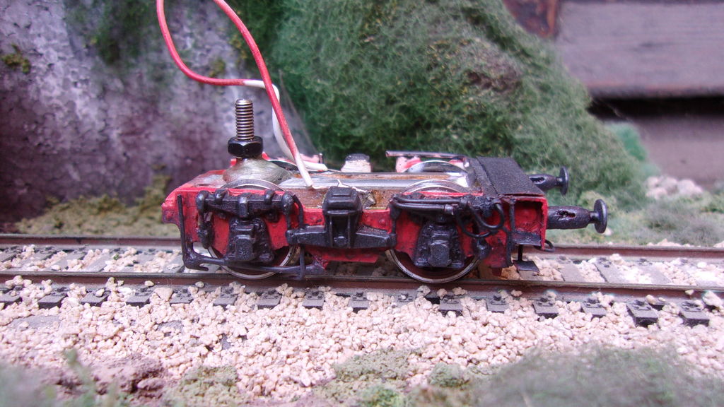

Ciao a tutti , oggi terminato uno dei carrelli ( quello posteriore del modello , infatti non avrà le condotte ed il gancio riprodotti)
101_4910.JPG [ 117.39 KiB | Osservato 6613 volte ]
101_4911.JPG [ 122.37 KiB | Osservato 6613 volte ]
101_4917.JPG [ 136.57 KiB | Osservato 6613 volte ]
101_4919.JPG [ 135.97 KiB | Osservato 6613 volte ]
101_4922.JPG [ 142.94 KiB | Osservato 6613 volte ]
101_4923.JPG [ 137.38 KiB | Osservato 6613 volte ]
Bene adesso c è da finire l altro, nel frattempo mi sto guardando intorno per trovare un modo per fare i fanali...

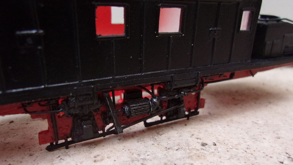

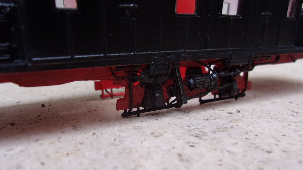

Ciao a tutti , nel post precedente avevo detto che non avrei riprodotto le condotte su questo carrello , ma poi mi sono detto che era un peccato così stasera mi sono messo li e le ho fatte con del filo telefonico....
101_4924.JPG [ 108.51 KiB | Osservato 6542 volte ]
101_4926.JPG [ 127.23 KiB | Osservato 6542 volte ]
101_4927.JPG [ 135.35 KiB | Osservato 6542 volte ]
101_4942.JPG [ 88.1 KiB | Osservato 6542 volte ]

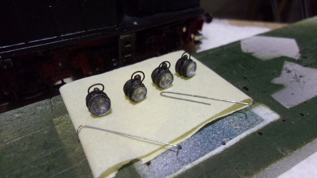

Ciao a tutti ho cominciato a fare quelli che sembrano le " sveglie del nonno" cioè i fanali
Da una cannuccia di bibita ho tagliato un cilindro che sarà il corpo del fanale, un tondino di acetato per il vetro e uno di alluminio per la parabola interna
101_4981.JPG [ 114.76 KiB | Osservato 6458 volte ]
poi facendo pressione sul tondino di alluminio con il fondo di un pennello ho fatto la parabola
101_4982.JPG [ 65.96 KiB | Osservato 6458 volte ]
infilata nel cilindro
101_4986.JPG [ 100.14 KiB | Osservato 6458 volte ]
con uno spezzone di filo di ottone fatta la parte interna del fanale
101_4987.JPG [ 71.89 KiB | Osservato 6458 volte ]
incollato l acetato con del trasparente lucido
101_4991.JPG [ 68.56 KiB | Osservato 6458 volte ]
usando la cannuccia come dima ho arrotolato una striscia di alluminio leggermente più larga del cilindro del fanale per far si che si crei un bordino dalla parte del vetro e poi incamiciato il cilindro con il rotolo di alluminio ottenuto
101_4993.JPG [ 83.02 KiB | Osservato 6458 volte ]
101_4995.JPG [ 79.56 KiB | Osservato 6458 volte ]
fatta la parte superiore con uno spezzone di guaina elettrica con una goccia di vinavil sopra per dare la forma " a cipolla"
101_4996.JPG [ 76.95 KiB | Osservato 6458 volte ]
con del filo di acciaio leggermente schiacciatp tramite battitura ho fatto le ghiere che ho fissato con della colla da decoupage che altro non è che trasparente lucido ma della consistenza dello yogurt , spalmato su i pezzi in posizione una volta asciutto li incolla, non impasta i particolari( utile per i pezzi piccoli) e fa pure da primer....messo anche il maniglione
101_4999.JPG [ 79.37 KiB | Osservato 6458 volte ]
101_5003.JPG [ 108.61 KiB | Osservato 6458 volte ]
101_5004.JPG [ 97.04 KiB | Osservato 6458 volte ]
101_5005.JPG [ 97 KiB | Osservato 6458 volte ]

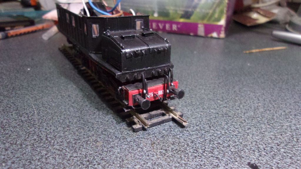

Ciao a tutti, dovendo fare gli altri fanali ne ho approfittato per cercare di migliorare il maniglione sostituendo anche quello già fatto
101_5041.JPG [ 72.49 KiB | Osservato 6058 volte ]
verniciati ma non finiti l ombreggiatura e lumeggiatura la farò quando saranno montati
101_5047.JPG [ 80.92 KiB | Osservato 6058 volte ]
tirata fuori da una scatoletta di tonno la seconda scaletta , montate entrambe e praticati i fori sulla macchina per l alloggiamento dei corrimani
101_5044.JPG [ 79.03 KiB | Osservato 6058 volte ]
montati i corrimani
101_5050.JPG [ 60.3 KiB | Osservato 6058 volte ]
101_5051.JPG [ 77.19 KiB | Osservato 6058 volte ]
101_5052.JPG [ 66.97 KiB | Osservato 6058 volte ]
Gianfranco :D
