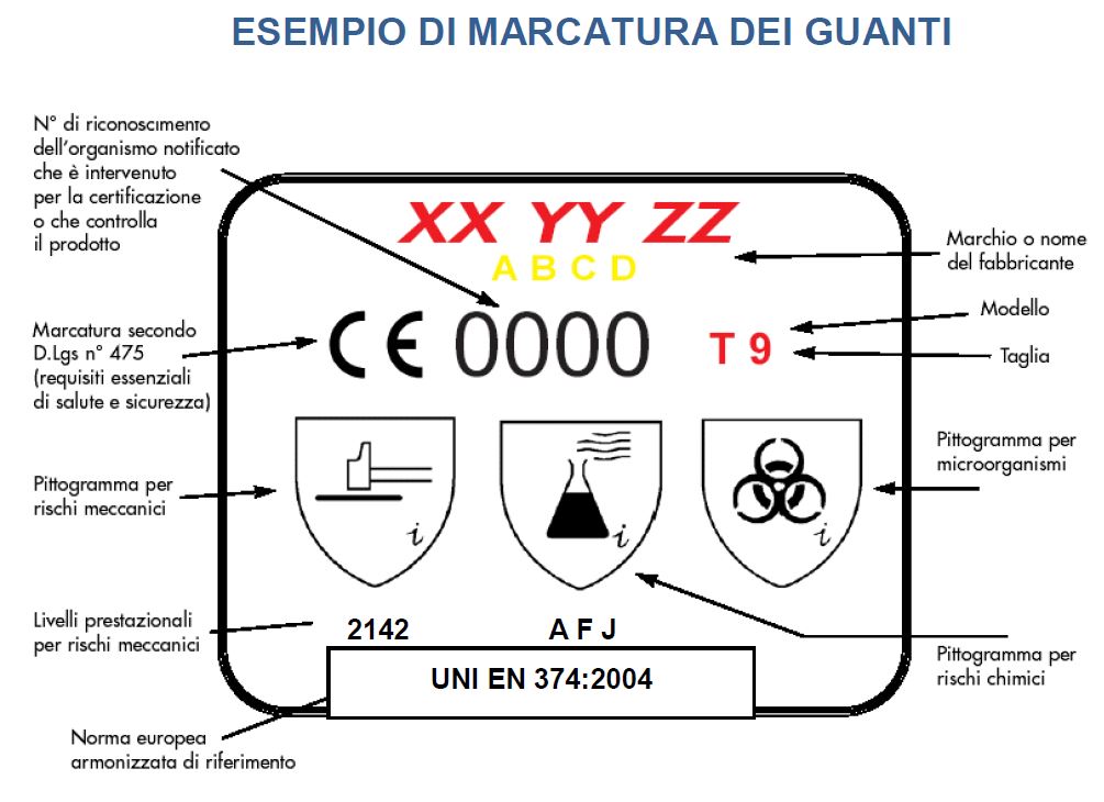

è così che succedono gli incidenti "domestici" con conseguenze gravi...
I guanti, cosi come occhiali, tute, scarpe non basta che siano in "gomma"...ma bisogna andare oltre. Ci vogliono DPI appositi per "rischio chimico" e valutare:
— il tipo di materiale ed il suo spessore,
— tempi minimi di permeazione del materiale.
Consiglio almeno di leggere quanto segue. La soda caustica satura è un tantino pericolosa...
http://www9.ulss.tv.it/Minisiti/spisal/ ... 0v%202.pdf
da pag.5.
e spero vivamente che poi non venga buttata nello scarico del WC o lavandini...in quanto altamente inquinante.

Mi pareva di averlo specificato bene ... ci sono anche i link alle schede informative ... ma evidentemente l'hai letto solo superficialmente (tanto basta quotare vero ? :) ).
... I guanti, cosi come occhiali, tute, scarpe non basta che siano in "gomma"...ma bisogna andare oltre. Ci vogliono DPI appositi per "rischio chimico" e valutare:
— tempi minimi di permeazione del materiale....
Ti rammento che questo prodotto è in vendita da sempre e dovunque senza restrizioni .... le ns. madri, nonne, bisnonne lo hanno sempre usato con l'unico ausilio del buon senso ... cautele si ma vediamo di non esagerare :wink: :D :lol: .
Premesso che tutto può portare ad incidenti domestici gravi (anche tagliare il pane) direi che è palese che :
1) questa non è una attività che si fa per routine e quindi si suppone vi si dedichi la massima attenzione
2) viste le premesse si suppone che chi intende svolgerla si premunisca e si attrezzi adeguatamente
3) ricordiamoci che stiamo parlando di utilizzo di modeste quantità sufficienti solamente a sommergere i ns. piccoli pezzi
... per cui: bene ribadire che ci possono essere dei rischi se usato impropriamente ma cerchiamo di non fare inutile terrorismo psicologico.

Se la tua è solo polemica, mi fermo e non vado oltre... :D
Nessun terrorismo psicologico....anzi odio quelli che lo fanno sconsideratamente.
Vista la sostanza (idrossido di sodio)...ho solo specificato un qualcosina di più e di tecnico...credendo di fare cosa utile e per spiegare che a volte non basta "il buon senso della nonna..." e dire "guanti spessi in gomma" ;-)
Tu giustamente hai messo i link delle sds, ma tanti non sanno neanche cos'è una scheda di sicurezza, ne tantomeno sono capaci a "leggerla".
Ed è proprio perché "non è routine", "si suppone che..", e "in modeste quantità" tali da non destare preoccupazione, che succedono gli incidenti...
...perchè magari riponi la soluzione sotto il lavandino e...http://www.ansa.it/liguria/notizie/2015 ... b88b6.html
Magari ho sbagliato anche io a pormi e hai compreso male il mio intervento, ma per esperienza gli incidenti succedono proprio per "non aver esagerato" con le cautele. Tipica usanza italiota.
Scusa se sono sembrato "pignolo" e "precisino", ma si sta parlando di una soluzione di soda caustica satura. Fosse diluita non avrei detto nulla. :wink:

Scusa tu ... dopo tue precisazioni capisco meglio il senso del tuo intervento... hai perfettamente ragione: se l'interlocutore finale è "acefalo" le ripetizioni non bastano mai.
Di contro per quanto possiamo essere accurati, al limite della pedanteria, ci sarà sempre sul web qualcuno che la fa molto più semplice ... e, pertanto, è più seguito. Per questo cerco, ove possibile, di dare spiegazioni che siano abbastanza sicure e abbastanza semplici ... e se poi qualcuno non le segue e si fa male dispiace, ovviamente, ma fa parte del processo di selezione darwiniano.
