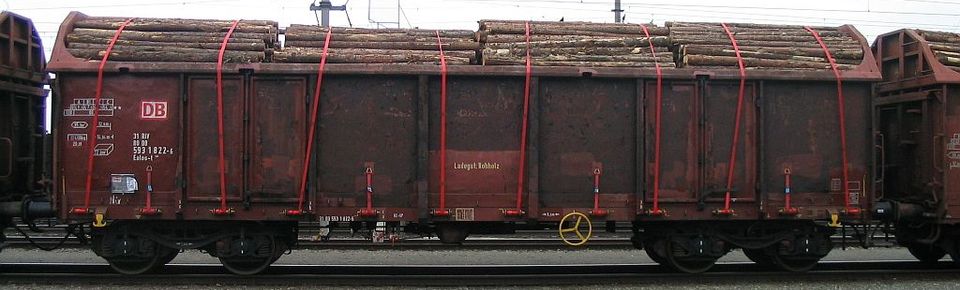

ciao Tiziano ottimo lavoro ... praticamente identico all'originale
csm_Ealos-t_058_2_bd14df23d6.jpg [ 59.14 KiB | Osservato 9705 volte ]
ma .... sto sbagliando io oppure il tuo modello, pur rappresentando tale carro reale, ha marcatura Eaos? ...

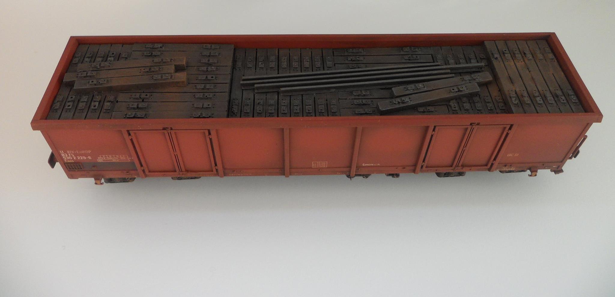

Carri tipo E e tipo EAOS caricati con traversine dismesse,realizzati prima con un master e poi riprodotti in resina,colorati e invecchiati,come anche i carri:
14435344_10210493493684335_7004854106743213739_o.jpg [ 124.3 KiB | Osservato 9400 volte ]
14481868_10210493498924466_6651290345088066034_o.jpg [ 159.71 KiB | Osservato 9400 volte ]
14445113_10210510452668299_5634537653966680423_o.jpg [ 127.49 KiB | Osservato 9400 volte ]

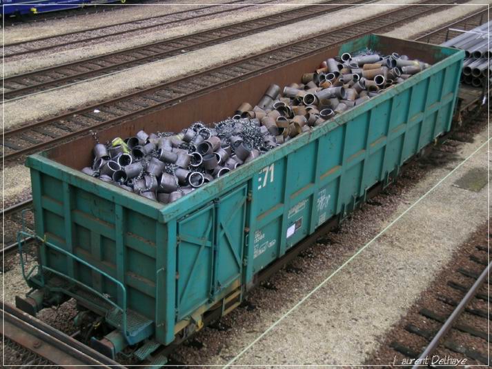

Una idea x la realizzazione di un carico diverso
E71-SNCF-Villeneuve94-06-me.jpg [ 86.38 KiB | Osservato 9265 volte ]

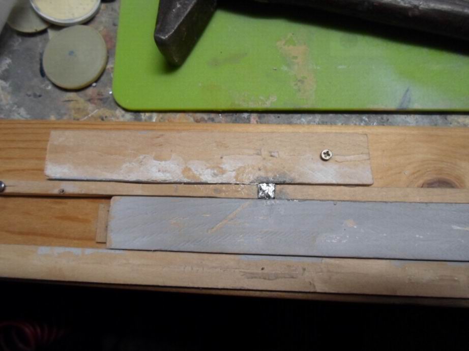

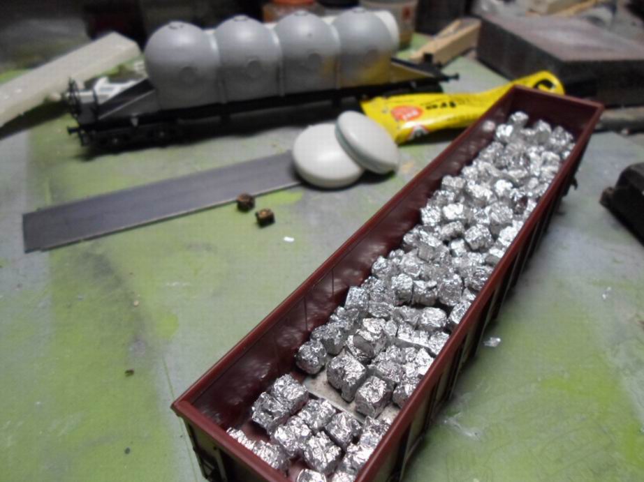

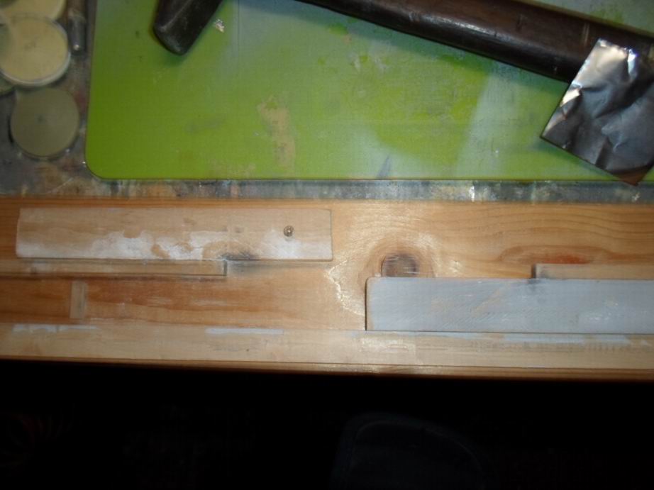

Oggi ho provato di tutto x fare le balle di alluminio con risultati molto deludenti.
Poi sono finito su un forum francese e ho trovato questo
Machine%20a%20compresser.png [ 57 KiB | Osservato 9116 volte ]
l'ho realizzato modificandolo inserendo una guida e un fermo di fine corsa
SAM_2728.JPG [ 78.04 KiB | Osservato 9116 volte ]
si taglia un pezzo di stagnola da 5x5cm la si appallottola e la si inserisce nell'attrezzo
SAM_2729.JPG [ 77.25 KiB | Osservato 9116 volte ]
poi si spinge la parte mobile
SAM_2730.JPG [ 82.92 KiB | Osservato 9116 volte ]
ed ecco il cubetto da 5x5mm
dopo un ora di "lavoro" ecco il risultato
SAM_2734.JPG [ 107.32 KiB | Osservato 9116 volte ]
cavolo devo fare 3 carri
Tiziano

Non mi convince questo metodo. Le balle al vero sono più regolari e identiche fra loro con bordi spigolosi, proprio perchè ottenuti con delle grandi presse. Un profilato di tipo facile al taglio (legno rugoso; tipo listellino per modellismo navale) di sezione idonea verniciato con alluminio.
