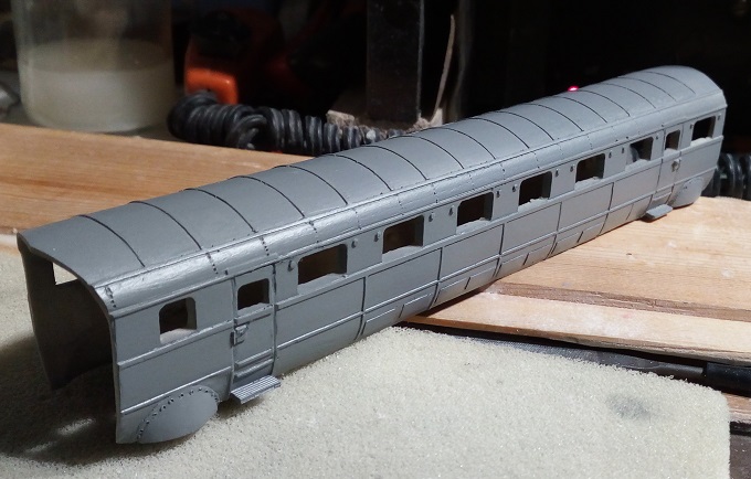

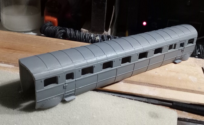

L’elemento centrale dell’ATR ricalca sommariamente le caratteristiche dell’elemento di testa, ma occorre ricreare la sede dei parafanghi e la sagoma della porta d’accesso alla carrozza con dei particolari diversi, come le serrature degli sportelli, le sezioni dei coprigiunti sul tetto e sulle fiancate. Le operazioni eseguite sono state le stesse di quelle eseguite sulla carrozza di testa, con la differenza che qui ho usato principalmente la colla cianocrilica, anche per incollare le porte stesse che sono in PS. Il vantaggio è che i due materiali si fondono bene nell’incollaggio e non danno problemi di distacco né di deformazione. Qui e là sono stati necessari interventi di stuccatura per delle imperfezioni che emergevano dopo le variazioni e c’è un particolare che dovrò correggere prima di passare allo stampo. Me ne sono accorto solo dopo la spruzzata di “primer” che mette in evidenza qualsiasi imperfezione di forte rilevanza. Aggiungo e consiglio sempre di utilizzare il primer prima di qualsiasi operazione di verniciatura, perché solo così ci si può accorgere in tempo di eventuali sviste e difetti che guasterebbero il lavoro fino ad allora condotto.
Commento file: Una fiancata della scocca prima del primer.

Commento file: La cassa prima della verniciatura col primer.

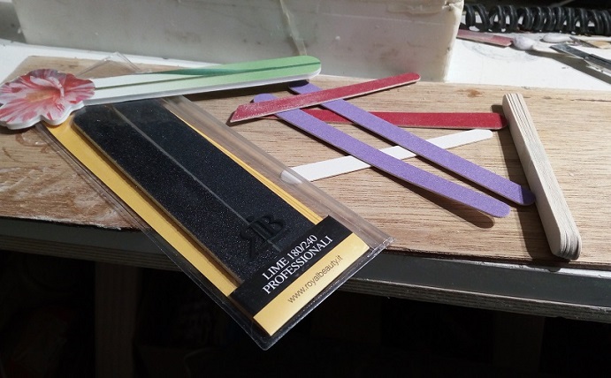

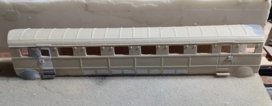

Adesso il master della scocca centrale è in forma nello stampo di gomma e nell’attesa che si catalizzi (in genere 12 ore sono sufficienti) mi dedico a rifiniture varie, là dove sono emerse bollicine che normalmente generano dei piccoli vuoti. A tal proposito sottolineo che riparare questi piccoli difetti non è difficile, basta seguire degli accorgimenti e utilizzare i giusti materiali. Per esempio, in presenza di vuoti da bollicine io uso una resina epossidica a due componenti, trasparente, di una marca molto in voga, oppure dello stucco per PS, facilmente reperibile nei negozi di modellismo. L’unico accorgimento per questo stucco, che notoriamente è specifico per il polistirene e quindi non attacca sulla resina, è quello che mi ha dato sempre il miglior risultato, cioè spargere prima una goccia di ciano acrilato sul fondo da correggere e poi spalmarvi sopra lo stucco così come si presenta. Anche per correggere delle pendenze o delle livellature di superfici piane vale lo stesso impiego, ma naturalmente chi avesse disponibilità di uno stucco per resina specifico si risparmierebbe un passaggio. Nella foto ho voluto postare alcune limette facilmente reperibili nei supermercati più in auge, tanto sono diffuse. Sono limette per unghie in cartone o legnetto di varie misure e grana, con la caratteristica di consumarsi molto velocemente, ma dal costo irrisorio. Inoltre hanno il vantaggio di poter essere tagliate nelle misure che servono in un determinato momento e nelle angolature più consone. Si trovano anche in forme più grandi (vedi foto) di tipo professionale con struttura in plastica che talvolta sono più preziose in quanto più durature e più adatte alle rifiniture.
Esiste anche un set di limette a colori diversi che riescono persino a lucidare le unghie con la grana più fine in assoluto e ho sfruttato questo set per rendere trasparenti i finestrini che non riesco a trovare nelle rotondità necessarie.

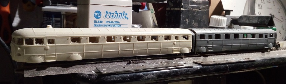

Finalmente dopo due giorni di attesa ho potuto estrarre dallo stampo la prima copia della carrozza centrale dell’ATR e allo stesso tempo i primi aggiuntivi necessari al corredo finale delle testate degli intercomunicanti. In uno stampo parallelo ho voluto riprodurre anche i respingenti dell’ATR 100 in versione ante-ricostruzione, quindi in livrea giallo Is./castano. E’ mia intenzione poter riprodurre tutte le versioni, ma ciò dipenderà dalla pazienza e dalla voglia di continuare con questo modello, dato che l’ispirazione potrebbe suggerirmi di affrontare altre imprese.
Ottenuto l’elemento centrale in resina ho voluto riprovare l’alloggiamento della scocca sul telaio tedesco e noto che sarà necessario calibrare al meglio la posizione rispetto ai carrelli centrali in modo che i parafanghi coincidano perfettamente con l’asse di riferimento. Per il resto rimane da bloccare la scocca all’altezza che sia la normale prosecuzione della complanarità con il resto del convoglio. Appena posso metterò insieme tutto il complesso automotore in modo da evidenziare e correggere eventuali inesattezze.
In una seconda foto si può osservare l'applicazione dei respingenti più piccoli, tipici dei convogli dell'epoca III non ancora ricostruiti o modificati secondo le ultime decisioni delle FS.
