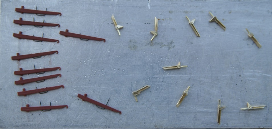

Arieccoci , prima di rifinire il pianale mi sono dedicato agli stanti , a quelli commerciali (Oscar) ho aggiunto le maniglie di manovra in tondino di ottone 0,2 mm brunito anche se poi andrà verniciato , così se si scheggia la vernice o a maneggiarlo si consuma , sotto non si vede il giallo brillante ma nero o marrone scuro .

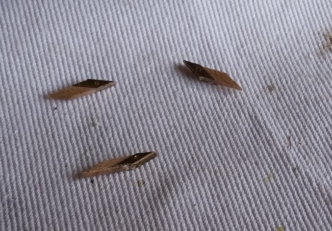

Quelli di testa costruiti in ottone , profilato a U 1,5 X 1,5 lavorato e sagomato per la base dello snodo

, profilato ad H 1 X 1 smussato a 45° in alto per i ritti , tondino di 0,4 per il pernio di rotazione e tondino di 0,5 per il pernio saldato alla base ed infisso sul tavolato .

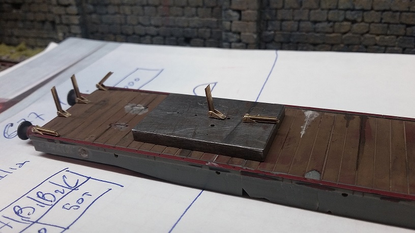

quindi si presentano sulla testata per vedere l'effetto
20170821_190925 - Copia.jpg [ 119.26 KiB | Osservato 11784 volte ]
anche questi verranno bruniti prima di essere verniciati e poi montati , potranno assumere la classica posizione eretta ma essendo snodati ( mi sono finito gli occhi , le dita ed i Santi del calendario ... ) anche la "strana " posizione ribaltata in rilievo sul piano di carico .

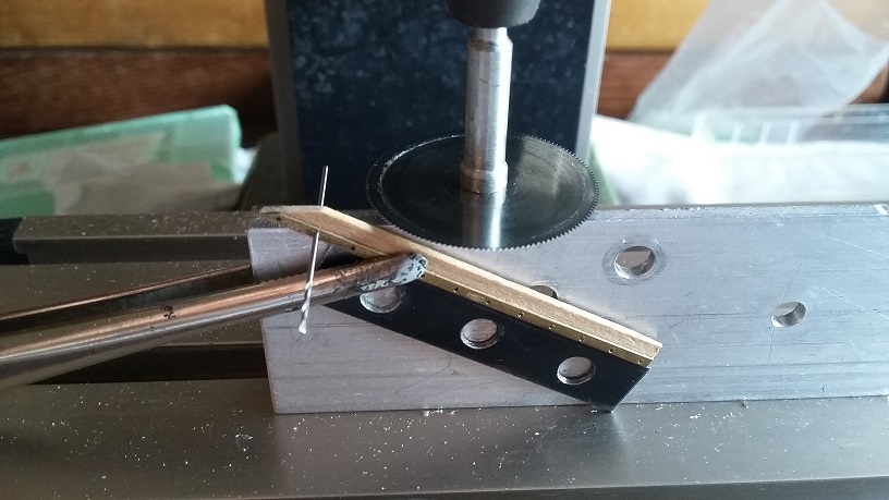

Si Alex , prima ho fatto i due fori del pernio di rotazione , poi il foro del pernio che entra nel pianale , poi ho tagliato tutti i pezzettini con l' inclinazione interna al pianale (seconda foto ) quindi ho eliminato la parte residua dall' altro lato e stondato con limetta e carta abrasiva .
Il legno infilato dentro la U serve perché non si deformi l' ottone durante le lavorazioni , è un sistema ottino anche quando si usa il seghetto da traforo , per i tubi invece quando devo tagliare fettine sottili uso degli stuzzicadenti

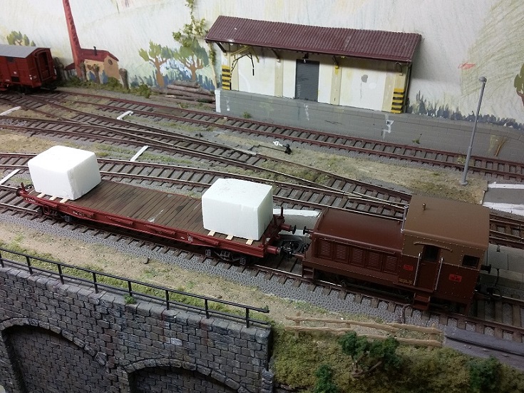

MessaggioInviato: domenica 6 maggio 2018, 19:25
Messaggi: 1780

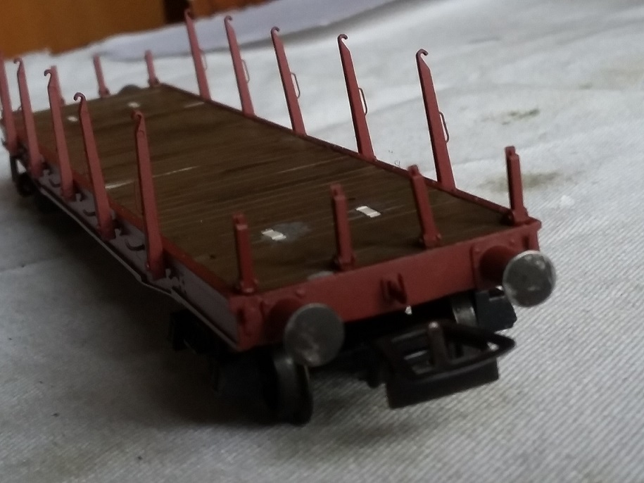

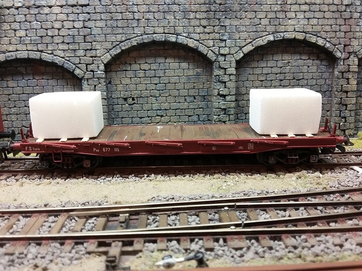

Piano piano sono arrivato vicino alla fine anche con questo carro , una foto al volo col cellulare del complessivo appena verniciato di rosso ossido fatta un po' di tempo fa ed una prova di carico pesante ( marmo di Lasa ) con già le prime decals , mancano alcuni ritocchi di colore e poi entrerà in turno ...
