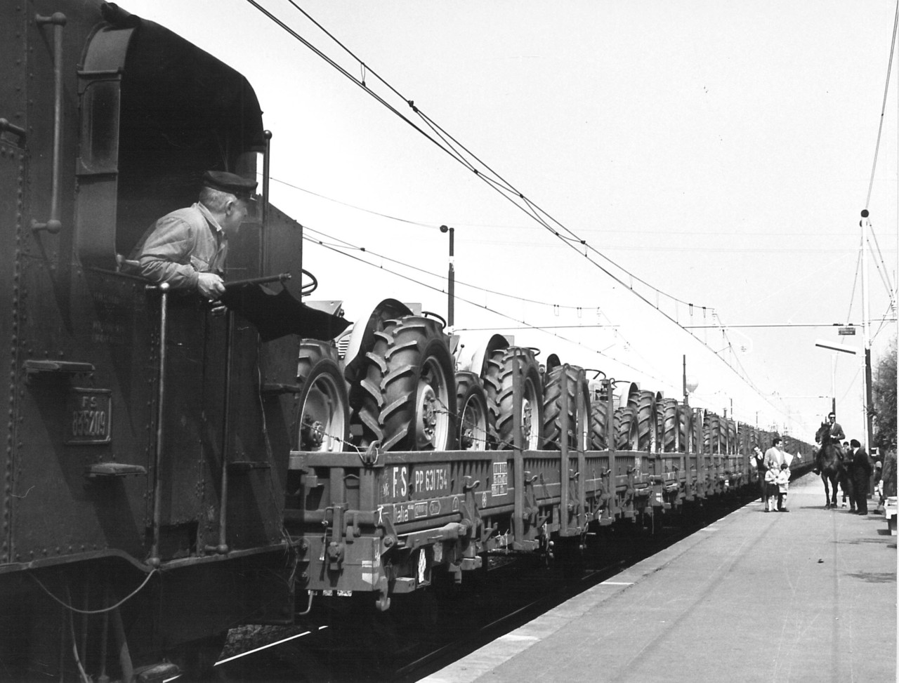

Prova a guardare qui http://archiviostorico.sdfgroup.com/catalogo/?heading_id=6626 troverai oltre a filmati ed altre foto anche questa
large.jpg [ 248.62 KiB | Osservato 5071 volte ]
In cui si intravedono quelle che sembrano catene (o forse meglio funi di acciaio) di ancoraggio del carico
Ciao e buona ricerca
Santino
 Oggetto del messaggio: Re: Trasporto mezzo agricolo
MessaggioInviato: giovedì 17 maggio 2018, 12:54
Messaggi: 2030
Trattori Same a Treviglio!
Ma il signore a cavallo? Era il verificatore che non voleva fare il giro a piedi? :lol:

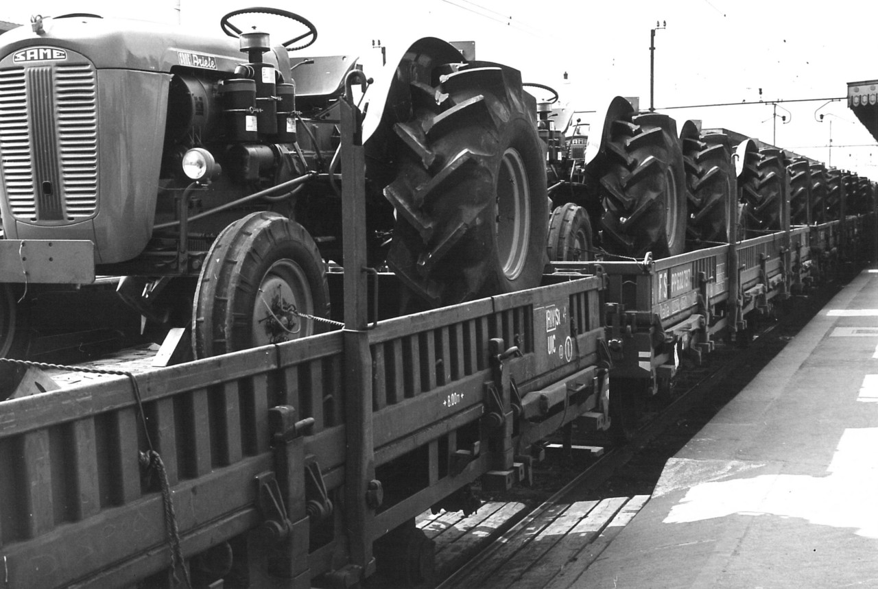

Non sono catene sono proprio cavi di acciaio (noi in cantiere li chiamiamo "mordiglioni") ...
large4.jpg [ 248.35 KiB | Osservato 5062 volte ]
cosa che tra l'altro sarebbe anche più facile riprodurre modellisticamente utilizzando un filo di cavo elettrico di opportuna lunghezza (più facile a farlo che spiegarlo)
Comunque fai scorrere le foto ne troverai molte altre in cui è possibile vedere anche i cunei ed altri particolari

MessaggioInviato: giovedì 17 maggio 2018, 12:59
Nome: Santino Toscano
Messaggi: 1972
Oppure il contadino che aveva comprato un paio di trattori e ne curava la consegna ... :lol: :lol:

Interessante che gli stanti fossero alzati al centro e abbassati alle estremità … mi sa più per pigrizia (non dover riconfigurare tutto il carro) che per regolamento….

sembra che fossero alzati solo gli stanti necessari per legare i cavi d'acciaio

Francamente non penso il motivo sia quello … si sono "attaccati" anche alle chiusure delle spondine d'estremità… poi avrebbero anche tanti altre apposite maniglie di fissaggio lungo tutte le spondine laterali … mi sa che sempre pigrizia è: "attaccati dove fai prima".

ma l'attorcigliare le funi di acciaio era un modo per tenderle ?
MessaggioInviato: giovedì 17 maggio 2018, 19:42
Connesso
Messaggi: 5081
Si … comunque non le chiamerei funi (che sono fatte di più refoli intrecciati) ma solamente … "filo di ferro grosso" (economico e versatile) … almeno da quel che si vede in foto.
