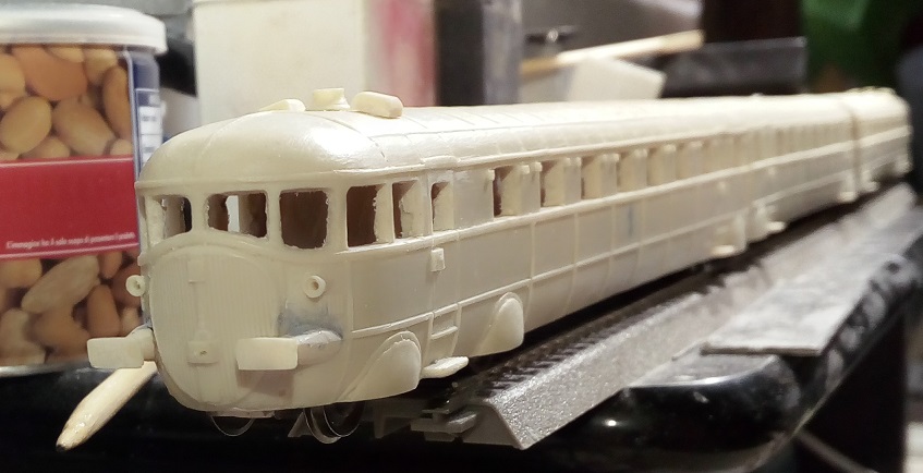

Per rilassarmi un po’ ho iniziato a modificare la carrozza 1 originaria in plastica per riprodurre i particolari che erano caratteristici dell’ATR nella versione in livrea castano/isabella appena dopo la conversione della carrozza 1, inizialmente ristorante. Si possono notare le piccole differenze dei primi finestrini ancora in fase di bozza con l’aiuto dello stucco. Subito dopo la carrozza 1 riceverà le prese d’aria laterali e qualche altro elemento caratteristico, come le flange dei respingenti notevolmente più piccoli.
