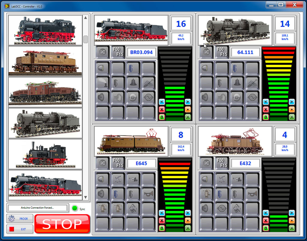

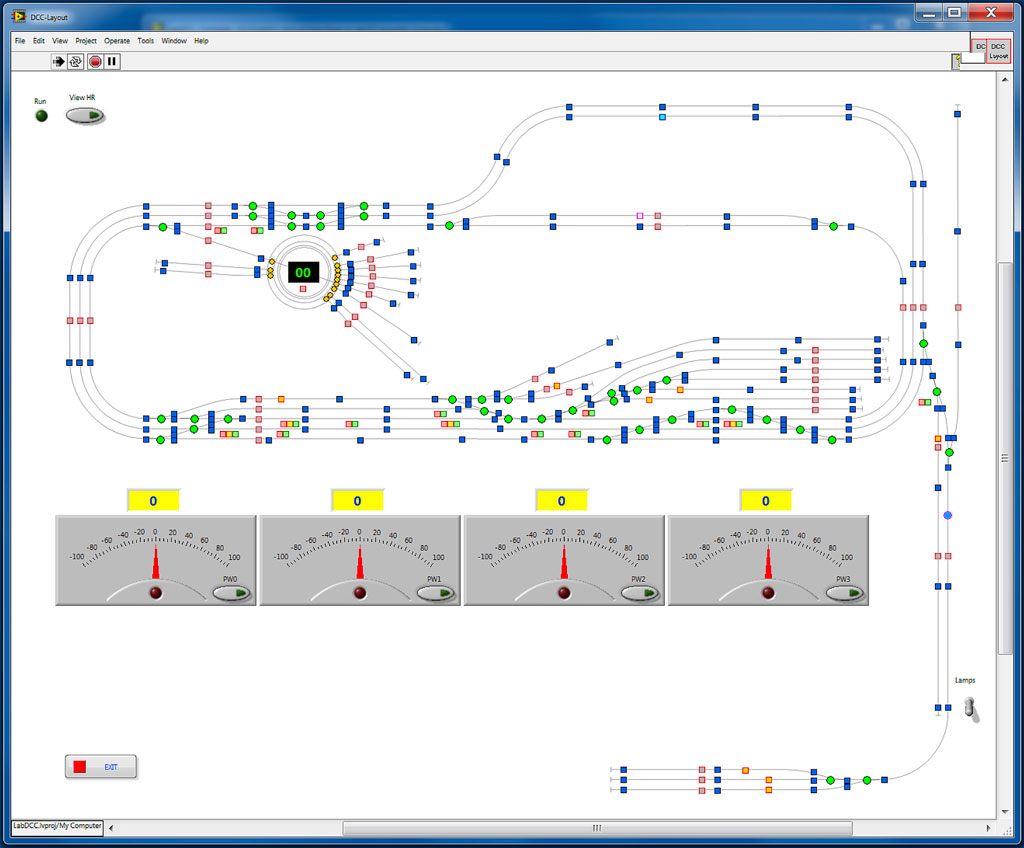

So di non esserti d'aiuto, ma siccome la Z21 l'ho buttata via già quasi due anni fa, volevo dirti che se vuoi veramente fare qualche cosa di speciale con disegni accattivanti, devi fare come me.
Ti posto solo due immagini della mia centralina per farti capire di che cosa parlo.
Se ti chiedi che cosa c'è dietro, ecco qui: Arduino + LabView, ma potresti ottenere lo stesso con Arduino + Visual Basic, sia su Windows che Mac.
Non vorrei scoraggiarti, ma dopo 12 anni di DCC questa è la mia conclusione: fai da te.

Puoi fare sia una cosa che l'altra.
Io ho usato un vecchio Multimaus per un po' di tempo, la Z21 per un altro periodo, ma nel frattempo ho lavorato per autocostruirmi non solo il DCC, ma anche il PLC per comandare il plastico.
Ho persino "inventato" un linguaggio di programmazione che poi mi è tornato utile anche in ambito lavorativo nel periodo della mia P.IVA dal 2007 al 2016
Il mio plastico funziona con 480 I/O a 24VDC + 32 I/O TTL.
Ha l'autoregolazione della tensione sui binari quando giro in analogico mediante ADC e misuro i parametri elettrici sui binari con dei convertitori DAC
La sezione DCC è 100% autocostruita, sia nell'HW che nel SW ed ovviamente è sempre in continua evoluzione.
Nell'insieme, posso regolare il singolo bit della logica di comando sia l'ampiezza in tensione o frequenza del segnale DCC e così via: cioè tutto sotto controllo...
Tutto questo con i prodotti commerciali non puoi farlo. Prendendo per scontato... che possa interessarti.
La mia intenzione non è quella di scoraggiarti, anzi, il contrario...
Quando anni fa il DCC era agli albori ho iniziato a "spaccare remi nel bosco" e non mi sono mai arreso sino a quando nel 2004 sono riuscito a fare il primo giro DCC su quello che allora era solo un ovale di binari.
Poi, passo a passo, manuali alla mano, notti insonni, saldatore, tastiera e passione...ora ho una centralina che soddisfa appieno le mie necessità fermodellistiche.
Quindi, l'idea che voglio trasmetterti è questa: non accontentarti di quello che offre il mercato. vai oltre con le tue mani.

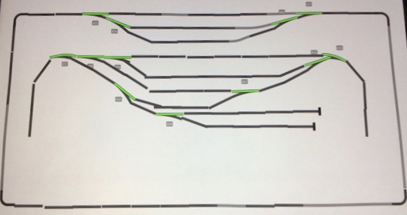

Puoi fare una foto alla schermata del tablet

Ecco la foto

Ma invece di usare tanti spezzoni rettilinei, non ti conviene usarne solo uno ed allungarlo?

Grazie Morenji del tuo consiglio:
Ho fatto come mi hai indicato e il layout è decisamente migliorato.
La giunzione tra uno scambio e l’altro invece non riesce ad essere lineare.
Hai o avete qualche trucco??

Se non ricordo male io ho prima inserito gli scambi e poi unito gli stessi.
