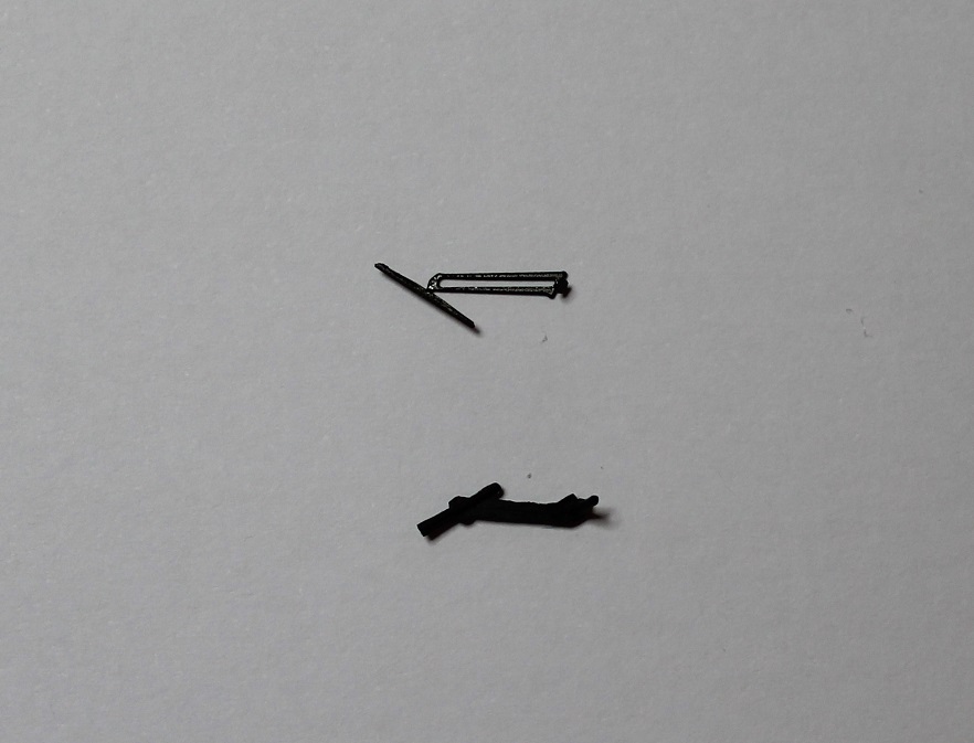

Grazie a tutti. Visto il cassettino. Si può fare, ma bisogna smontare la cassa e forare con un alesatore un punto del sotto-cassa obliquo in nero sotto il cassettino, che in vece fa parte della cassa. Questo per avere un punto stabile di fissaggio dove incollare il tubo tagliato. Non credevo di avere tanti problemi. Intanto ho verniciato e sostituito il 78 col REC maschio. Un altro problema sono i tergicristalli, veramente brutti. Ho scritto a Mussinatto. Ma dipende da quanti siano disponibili alla sostituzione. Questa è la differenza fra un tergi acme e quello in dotazione alla semipilota. Purtroppo le misure sono diverse. Ma mi chiedo se ci siano altri interessati a far costruire dei tergi di misura in fotoinciso. Roberto

Ma il gancio può anche passare; sono i tergi che gridano vendetta. Bisogna raccogliere un numero sufficiente di persone per effettuare la fotoincisione. Inoltre dalle numerose foto si evidenzia che non sono simmetrici, ma uguali come movimento.

Io ho quelli della E 402A acme; il problema sono le misure. Se vogliamo restare fedeli al reale le misure giuste sono quelle del Vitrains. I braccetti sono più corti di 1 mm, e anche le spazzole sono più corte di 1 mm. Quindi nella posizione di riposo gli acme arrivano già alla base del parabrezza. Forse sono troppo pignolo. Ma allora tanto vale tenersi quelli originali. Comunque strano che nessuno sia interessato a fare una lastrina perchè devono averne vendute parecchie di queste semi-pilota da quando sono uscite.
