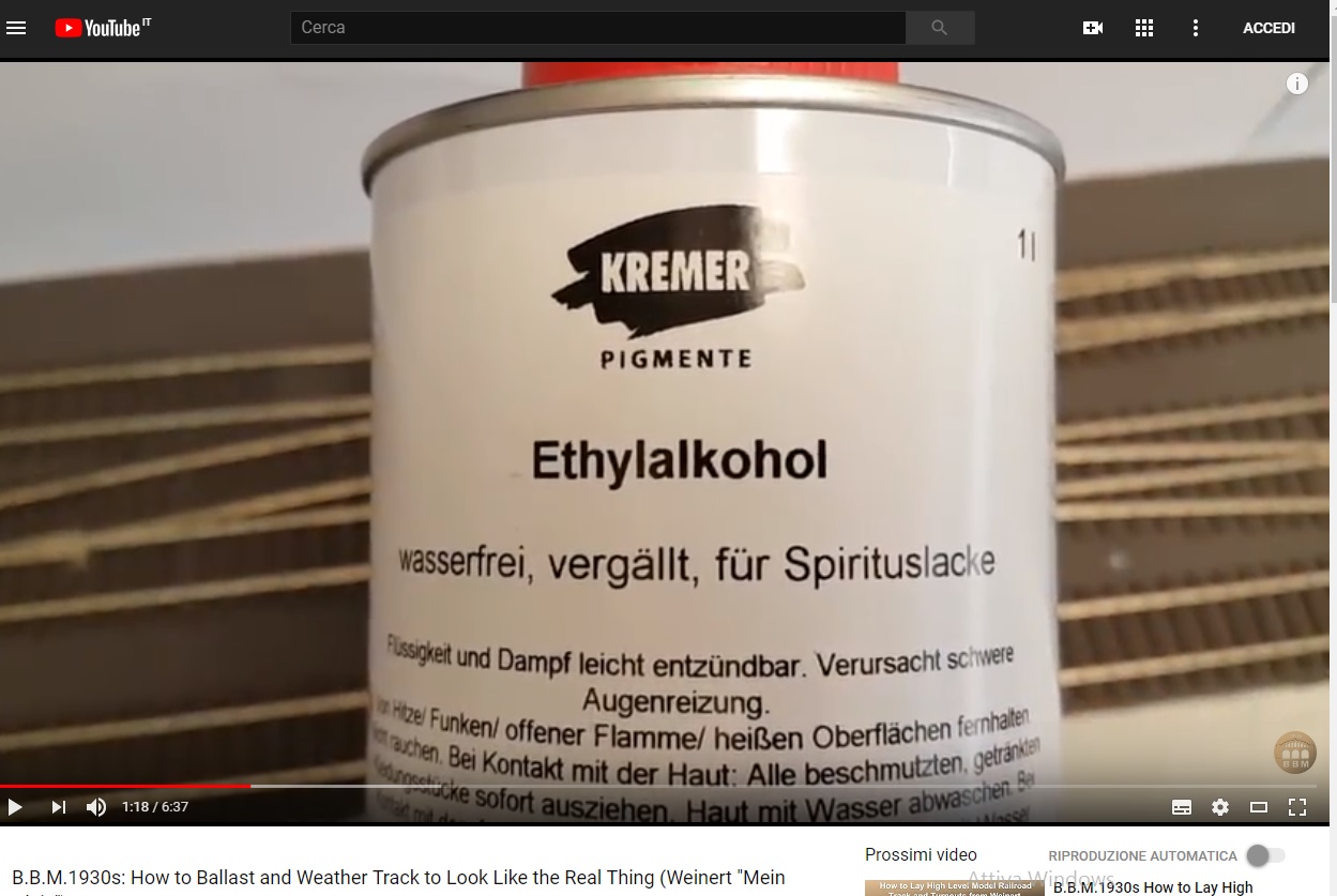

non capisco cosa sia il prodotto nell'immagine che appare sul tuo video e a cosa serve?

Ora, E656BB, ho capito la tua domanda: Il prodotto sull´immagine è appunto dell´alcol per pulire e sgrassare il binario. Nella sequenza dopo quest´inquadratura, si vede come pulisco il binario con un pennello imbevuto di questo alcol. Comunque vanno bene anche altri tipi di alcol. Questo l´avevo alla mano.

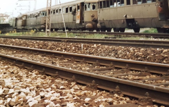

Marcello (PT): Non sò quanto comune fosse, ma sotto ho aggiunto una foto di binario FS che mi sembra identico all´armamento della DRG degli anni ´30, dal quale è derivato il binario di Weinert.
Osservando vecchie foto c´era anche a Roma Smistamento e a Vallo della Lucania. Spesso si vede anche il tipo con solo una vite nella traversina.

Mi riferisco a questo:
Immagineimage hosting more than 5mb
Gli attacchi che più gli somigliano sono questi:
Immaginefree picture upload
Ce ne sono anche altri simili, ma sono sempre su entrambi i lati della rotaia, sia esterni sia interni. Comunque vista la bellezza del binario sono dettagli che possono anche essere trascurati, almeno io ho accettato compromessi peggiori.
