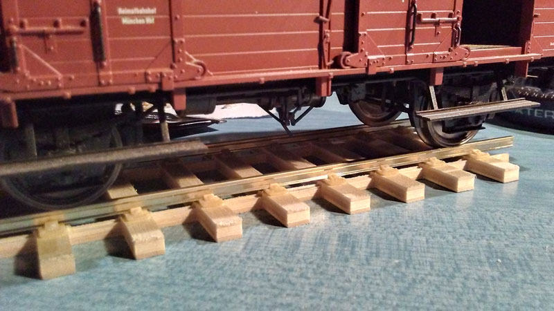

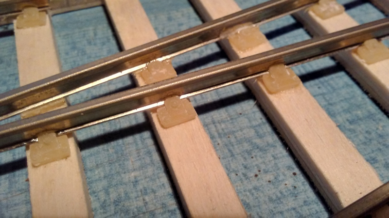

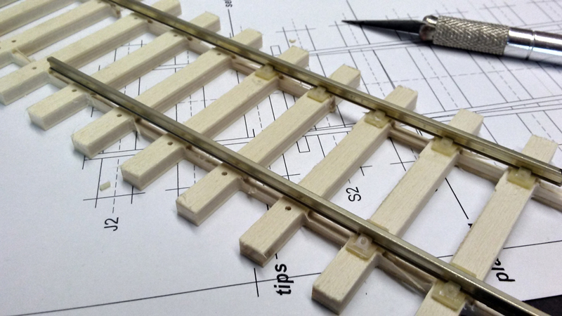

Dopo qualche tempo di inattività ecco alcuni pezzi prototipo del plastico in scala0 italiano

Ciao, tutto molto ben realizzato ma toglimi una curiosità: gli attacchi delle rotaie li hai realizzati tu o sono di terze parti?
 Oggetto del messaggio: Re: La fabbrica di "cariole" in 0
MessaggioInviato: giovedì 14 giugno 2018, 23:14
Iscritto il: domenica 13 febbraio 2011, 17:41
Messaggi: 7

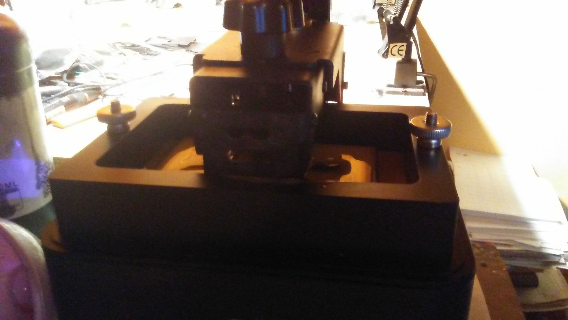

Le ho disegnate e stampate io con questa il d7 della whanao resina ceramica
