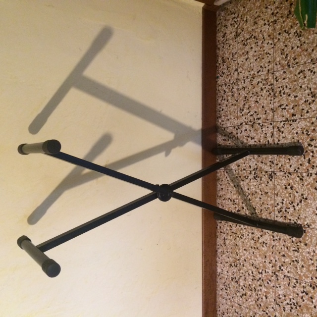

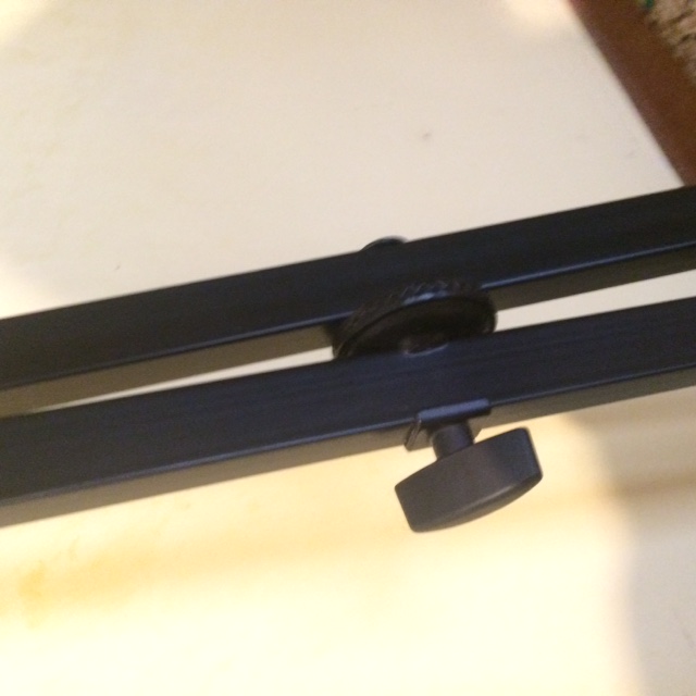

Credo che le soluzioni siano innumerevoli. Per esempio qui sotto vedi un cavalletto per pianola acquistato anni fa in un negozio di strumenti musicali (ricordo di averlo pagato solo 20 euro, ma forse perché gliene avevo appena spesi 1200 della pianola e il venditore voleva fare lo splendido). Va detto che non ha i piedini di regolazione altezza, ma considerato il peso notevole della pianola suppongo diventi auto livellante. Rimane comunque un buon esempio da copiare.
In realtà prima di parlare di supporti e di altezza del plastico, ovvero di supporti ad altezza variabile, bisognerebbe verificare le capacità che ognuno di noi ha di saper costruire gli oggetti. Ma anche del piacere di farlo, perché giustamente non tutti possiedono il dono della manualità e non è certo una colpa.
Personalmente mi diverte molto costruire con il legno e questo ha giovato non poco al modellismo ferroviario.
Finora qui sono state esposte varie soluzioni. Auto costruirsi per esempio una serie di cavalletti, anche a saperlo e volerlo fare, in realtà costa poco (quattro muraletti in legno e ferramenta), ma costa molto se si considera tutta la spesa per gli utensili, segatrici, pialletto, trapani, smussatrici, levigatrici, banchi da lavoro e, guarda un po'... lo spazio a disposizione per farlo. Allora i 20 euro del cavalletto per pianola in confronto sono assai pochi. Dipende quindi da cosa uno ama di più fare e quanto è disposto a spendere per poterlo fare.
Invece vorrei capire come sia possibile definire la giusta altezza da terra di un plastico.
Bisognerebbe prima stabilire se sia più alto un uomo non basso rispetto a uno non alto o uno non alto rispetto a uno non basso. E da seduti, proporzionalmente cambia qualcosa? Evidentemente la risposta non c'è e quindi ognuno dovrà darsi la propria.
