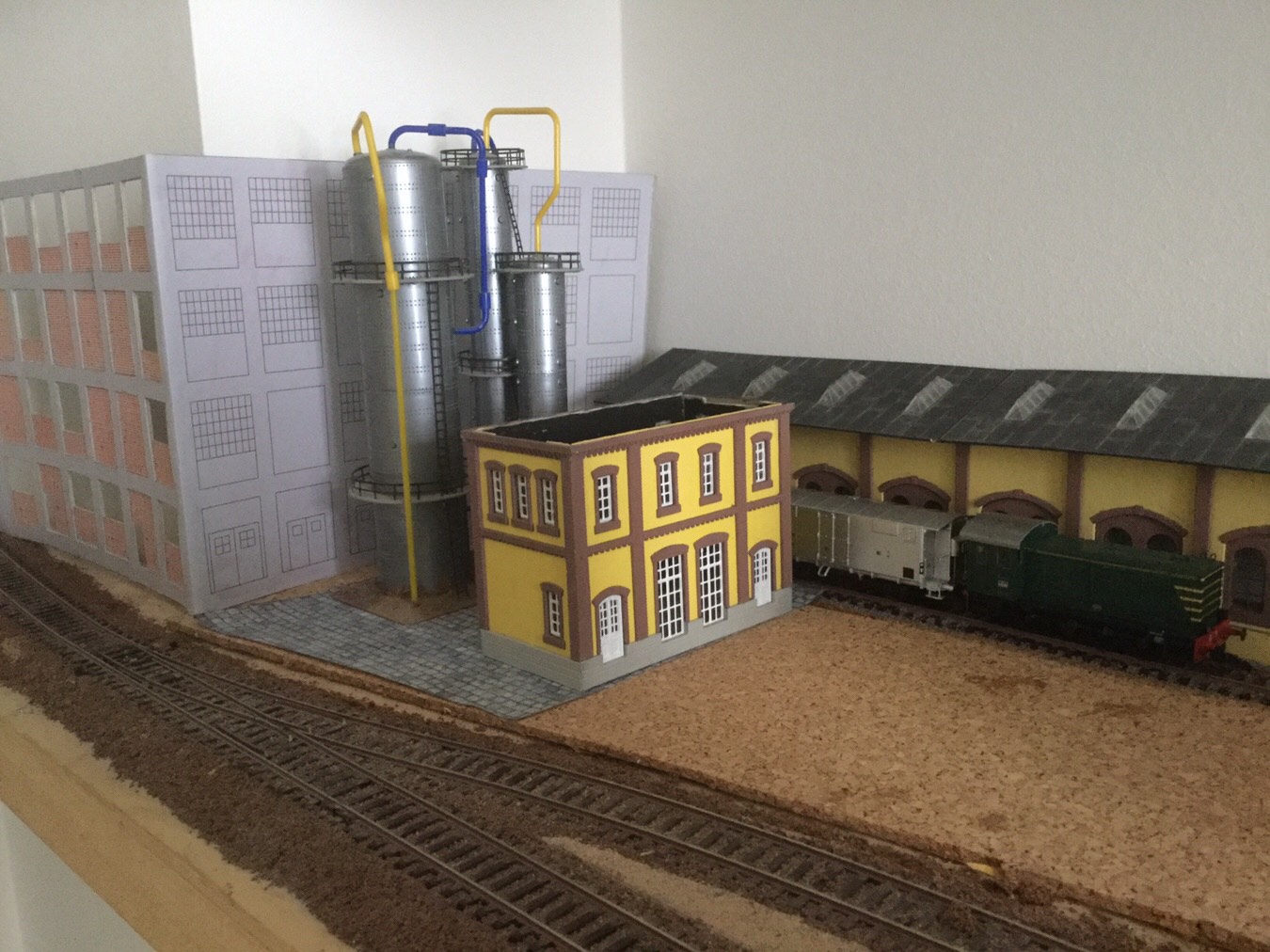

Prende forma la zona industriale.
IMG_1232.jpg [ 270.27 KiB | Osservato 8780 volte ]
Inviato dal mio iPad utilizzando Tapatalk Pro

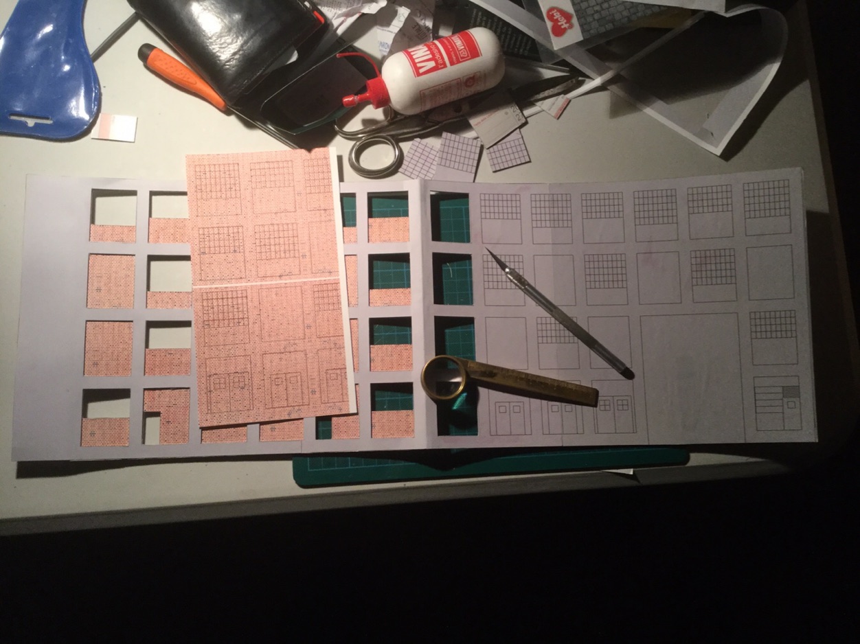

Per ora c’è poco altro da vedere, e non so ancora bene come organizzare la zona, vorrei un piazzale con un po’ di spazio per ospitare il camion con rimorchio Fiat in arrivo da Brekina, ma voglio anche qualcosa che colpisca e intrattenga l’osservatore.
L’edificio sullo sfondo è un calendario in cartoncino, sopra gli incollo un foglio Fabriano colorato con la stampante e che riporta anche le aperture da fare.
Spero che questa immagine chiarisca.

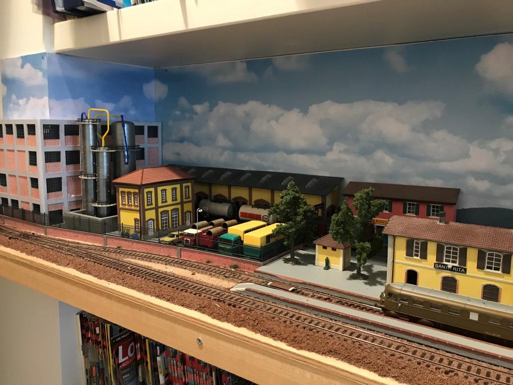

Ciao a tutti, dall'ultima volta che ho scritto è passato più di una anno.
Il tempo è stato tiranno e nel 2019 i progressi su questo impianto sono stati veramente pochi, mi sono preso allora qualche giorno durante le vacanze di Natale.
L'unica parte del diorama in stato di completamento presentabile è l'area industriale sulla sinistra, come potete vedete il piccolo parcheggio si è subito riempito di autocarri:
IMG_0543.jpg [ 127.41 KiB | Osservato 7304 volte ]

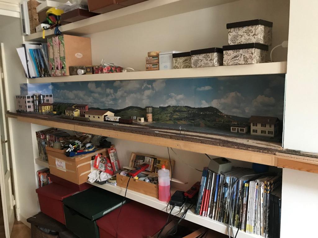

Altro aggiornamento è stato apporre lo sfondo, precedentemente avevo usato una foto scattata da me in Borgogna (si vede nelle pagine 1 e 2), ora ho preferito un classico : lo sfondo collinare Faller, credo che sia in produzione fin dagli anni 80' e forse anche '70.
Il mio modo di fare fermodellismo sta gradualmente virando verso il vintage?
IMG_0545.jpg [ 111.2 KiB | Osservato 7300 volte ]
