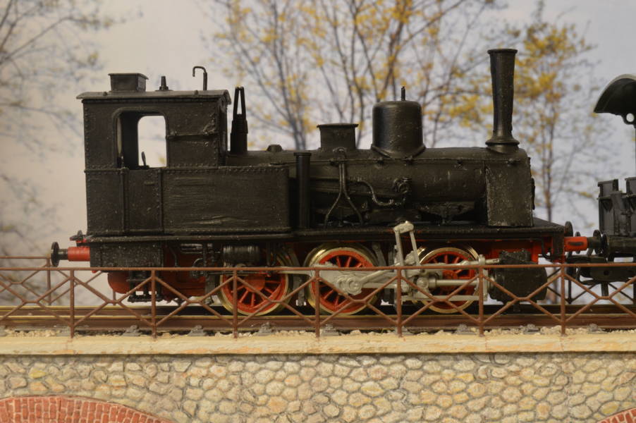

Ecco alcuni aggiornamenti, mancano ancora diversi particolari ed i vari pezzi sono solo presentati e non ancora fissati al telaio.
Massimo

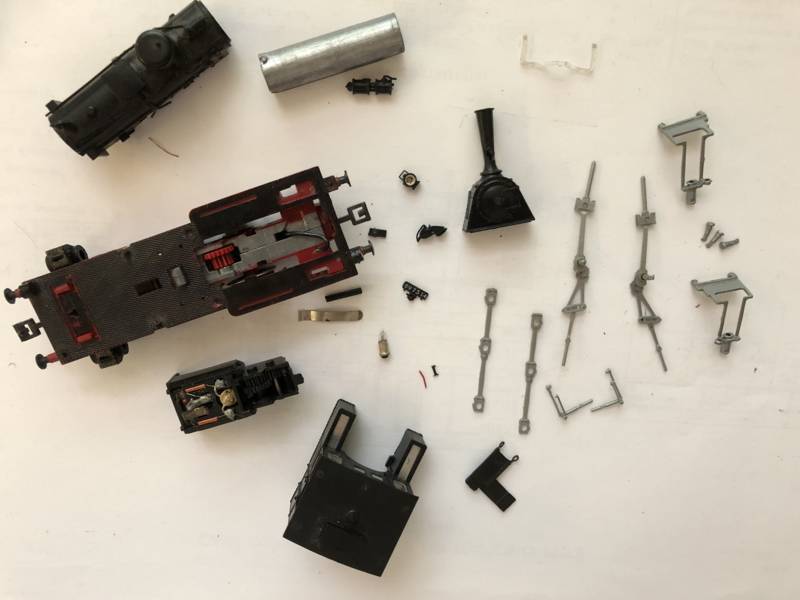

Sono finalmente arrivati i pezzi della T3 Trix acquistata usata, mancano alcune cose ma non fa nullla. ripristinati i collegamenti al motore e ricostruita una linguetta di rame e dei provvisori collegamenti alle ruote per la captazione della corrente, il modello gira molto bene complice una lubrificata agli ingranaggi che non giravano chissà da quanto tempo.
A questo punto monto il biellismo e qui cominciano i problemi, causa alcuni impuntamenti il modello non va ed il motore va sotto sforzo, smonto il motore e mi dedico alla caldaia ed alla cabina, provvedo ad asportare tutto il superfluo ricostruire mancorrenti su cabina e caldaia condotte fischi ed a stuccare dove necessario.
Ecco lo stato avanzamento dei lavori: i pezzi devono essere ancora verniciati, mancano i fanali e vorrei sostituire i respingenti con quelli a bovolo, mancano ovviamente targhe e decals.
A questo punto potrei tenerla statica ma non mi arrendo, probabilmente il problema di impuntamento è dovuto ad un perno mancante da me realizzato frettolosamente che devo migliorare, chiedo solamente se qualcuno è a conoscenza del sistema di captazione di corrente alle ruote perché dalle foto in mio possesso non si vede.
Grazie a chiunque mi potrà dare il proprio contributo.
Massimo

Avevo proprio ragione, si trattava del perno del biellismo da me autocostruito che impediva il regolare scorrimento degli organi, dopo la modifica la locomotiva scorre molto bene, fatte le prove col motore da fermo, le ruote viaggiano che è una meraviglia senza alcun impuntamento.
Ma la prova vera e propria è stata quella di collegarla al vecchio carro Lima con garitta illuminata che le forniva corrente dai binari, il risultato è stato stupefacente nonostante non fosse zavorrata dagli altri componenti va come una scheggia il biellismo è uno spettacolo. e gira senza problemi.
Sta diventando proprio un bel gioiellino.
A questo punto rilancio, se qualcuno ha dei suggerimenti sul come realizzare i punti di contatto alle ruote ma soprattutto dove posizionarli mi farebbe un grosso favore.
Massimo

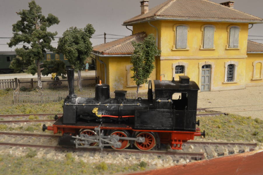

Altro aggiornamento, verniciato il modello, senz'altro da rivedere alcune imperfezioni che con il colore risaltano, realizzazione dei cilindroni a lato delle casse d'acqua con scarti di kit TTM, mentre per i coperchi superiori è stata utilizzata una occhiellatrice normalmente usata per fare i buchi nelle cinture, è molto utile e consente diverse misure, avevo già utilizzato questo sistema per realizzare i vetri dei fanali nel precedente kit, usando acetato opacizzato ma può essere trasparente o evergreen sottile, dipende dai casi.
