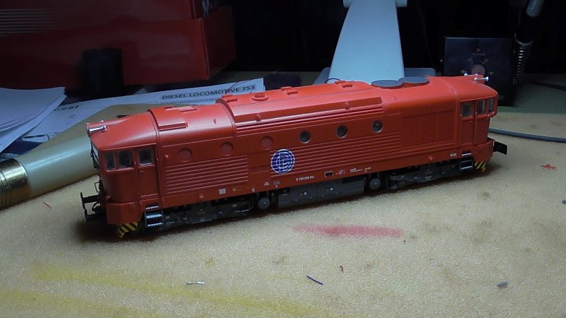

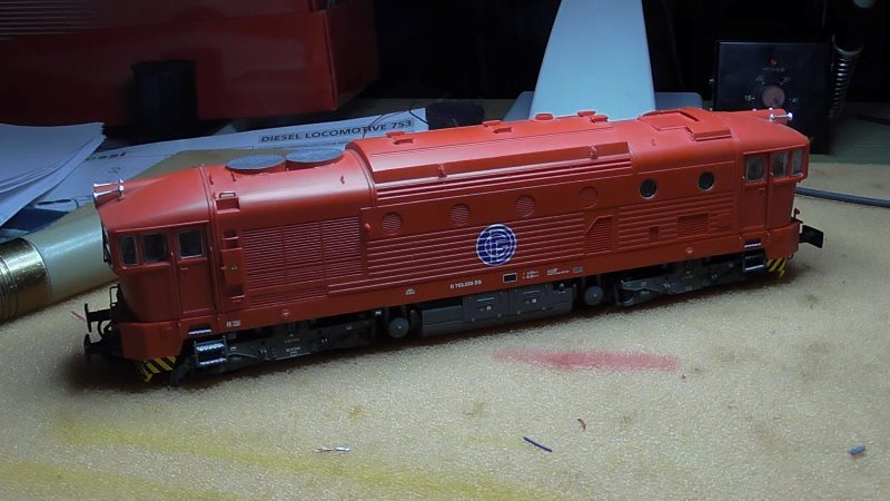

grazie a Despx, finalmente la D753 ritorna "operativa".
grazie Paolo.
Frenk

Ho effettuato la riparazione utilizzando il telaio di Paolo, tutto perfetto, montaggio semplicissimo, incastri precisissimi ed ora posso riutilizzare una locomotiva ormai data per morta. Grazie Despx!!
La sensazione è quella di aver acquistato un nuovo modello, dopotutto sono passati diversi anni dal manifestarsi del problema. La EU43 ringrazia di poter tornare ai merci in doppia trazione!
ZAVORRA: io ho usato i pesi piatti per calibrare le gomme dell’auto - qualunque gommista ve li regala e sono ottimi sia per TTM kit che per uso comune come appesantire Lima con motore G o 3 poli primi anni 90. Ho messo 5g in ognuna delle 4 anse del telaio (come da istruzioni pdf), due pesi da 10g nel cassone sotto al telaio (non ho sound), un peso da 10g nella vasca decoder. C’è spazio sia per il peso che per il decoder. Totale 50g di zavorra, non ho alcun problema di trazione
