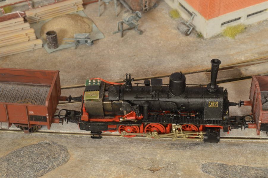

Il tuo modello non mi convince perché vedo aria tra la cabina e il praticabile, aria che vedo anche sotto alla camera a fumo, il fumaiolo è storto, c'è scarsa precisione nel montaggio dei mancorrenti di ingresso in cabina, inoltre ho l'impressione che la caldaia non stia in piano rispetto al piano del ferro....rimane anche perplessità sull'altezza dei respingenti anteriori una volta montati.

Tieni presente che il modello non è incollato ma solo appoggiato, il fumaiolo è storto di suo come lo metti rimane sempre inclinato, i mancorrenti sono da rivedere, purtroppo la caldaia è tutta deformata, ho anche realizzato le aste dei biellismi, i respingenti mi sembrano alla stessa altezza, poi sono da rivedere i mancorrenti sulla caldaia e da ritoccare col colore una volta fissata col collante.
