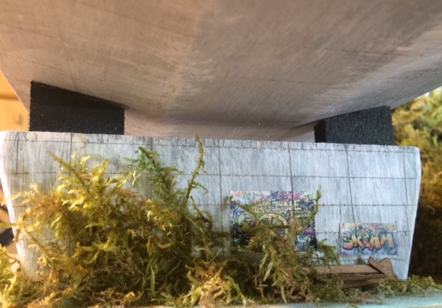

Ho il piacere di comunicarvi che domenica 8 luglio 2018, alla presenza delle massime autorità, è stato inaugurato il primo pilone della linea ferroviaria che da Vetrina porta a Ovale, in territorio di Garage.
Ne mancano 29.
E nella notte sono già passati i writers, ma sappiamo chi sono. :D

Per ora è un buon inizio ,come è composto il cantiere e che intenzioni hai? Solo una foto non basta per capire cosa vuoi tirarne fuori.
Roby

Ho intenzione di costruire una vetrinetta a quattro ripiani amovibili, lunghi 1828 mm e larghi 150 mm.
I ripiani, una volta tolti dalla vetrinetta, saranno appoggiati su un grande tavolo e accostati di testa a due piste semicircolari, in modo da formare un ovale a doppio binario lungo 5 mt x 1,5 circa. (Implementabile)
Qui ho voluto fotografare un sottopasso visto da sotto, perché mi sembra una novità. In genere i plastici e i diorami sono fotografati come se l'osservatore si trovasse al ventesimo piano di un grattacielo prospiciente l'impianto ferroviario, invece ci sono dettagli interessanti che spesso non vengono messi in risalto.
Trascorro la mia vita in viaggio per lavoro; quando passo sopra ai ponti quasi non me ne accorgo, mentre quando ci passo sotto vedo come sono fatti i pilastri e le campate e non ce n'è una di uguale. Insomma questo piccolo diorama improvvisato vuole rappresentare cio che si vede passando in auto sotto a un ponte.
Ovvero, il modellismo riproduce in piccolo cose reali, poi la bravura sta nel riprodurre anche l'emozione di osservarle.
