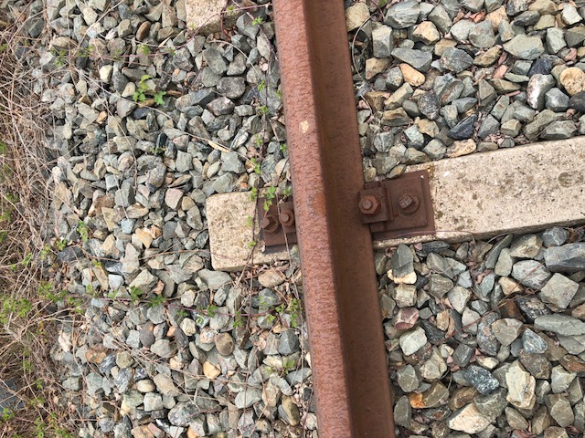

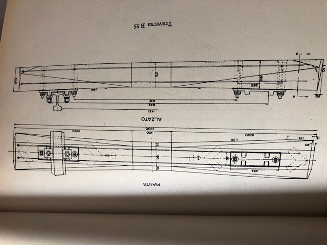

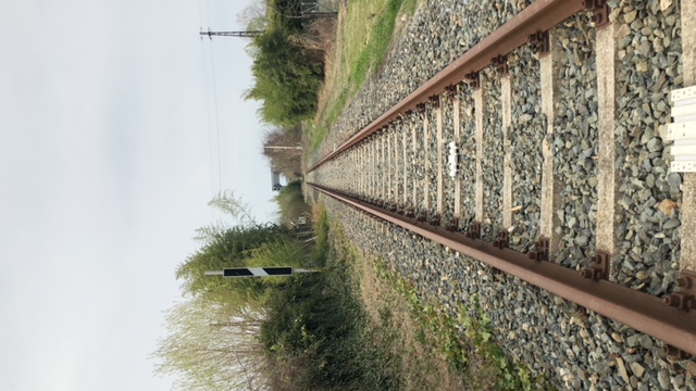

Preferisco decisamente i weinert ... io faccio epoca attuale trazione termica ... quindi linee “complementari “ armate con traverse in cap e addirittura con traverse in legno sui binari di precedenza , scali o raccordi .
Consultando il libro “il tecnico delBinario” ho trovato più convincente La traversa weinert che imita il tipo chiamato B55 di cui allego disegno e foto

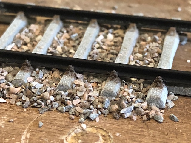

Grazie ! Ho nebulizzato del Colore grigio da distante circa 40/50cm... così da ottenere un effetto ruvido ... le rotaie sono semplicemente brunite in prima mano , ovvero necessitano di un ulteriore passaggio color ruggine , mentre le piastre di attacco sono semplicemente spennellate con acrilico Isabella

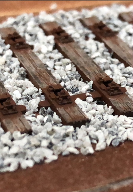

Questo è nato come campione per valutare la massicciata da usare , ho anche elaborato le traverse in legno che prenderanno posto sul Binario di raccordo .
Si tratta sempre delle weinert con attacco tipo K pesantemente invecchiate poiché come già detto faranno parte di un raccordo poco utilizzato .... siamo

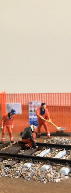

Qui gli operai mentre collegano le traverse di contro giunto

Veramente notevole l’invecchiamento delle traverse in legno. :shock:
Mi dici come hai fatto?

Abbastanza semplice , si vernicia in Bruno opaco tutta la campata di traverse privata della rotaia , dopo di che si gratta via il colore aiutandosi con una lima di cartone (per unghie)stando attenti a non rovinare la riproduzione delle caviglie ,piastra e chiavardino, si completa con una leggera incisione (bisturi) a imitare le venture del legno specialmente sulle teste delle traverse
Facendole risultare più deteriorate .... si tratta di un binario di raccordo poco utilizzato...
 Oggetto del messaggio: Re: Sondaggio: quali binari utilizzate?
MessaggioInviato: giovedì 16 agosto 2018, 9:08
Iscritto il: mercoledì 25 aprile 2018, 10:27
Messaggi: 103
Dimenticavo , si può ripassare con acrilici facendo dei lavaggi più scuri dando profondità alle incisioni
