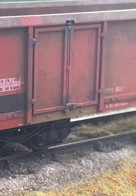

Un carro che giace in sosta ...
IMG_2092.jpg [ 30.89 KiB | Osservato 8176 volte ]
IMG_2095.jpg [ 29.56 KiB | Osservato 8176 volte ]

Bello. Puoi postare altre foto in formato più grande?

Ci provo
IMG_2100.jpg [ 76.82 KiB | Osservato 8036 volte ]
IMG_2099.jpg [ 81.49 KiB | Osservato 8036 volte ]
IMG_2102.jpg [ 105.29 KiB | Osservato 8036 volte ]
IMG_2092.jpg [ 92.95 KiB | Osservato 8036 volte ]
IMG_2076.jpg [ 70.6 KiB | Osservato 8036 volte ]

Ottimo invecchiamento!
Descriveresti le tecniche per ottenere questi risultati?

Si certo , premesso che è tutto eseguito a pennello ,in più passaggi ...ho usato colori acrilici prevalentemente puravest come rosso vagone, Isabella, terra, beige, in verità il carro non è ancora terminato manca la parte da rifinire con colori ad olio per creare zone più rigginose , come graffi sulle lamiere e relative colature ...
Passando un colore tera/rosso vagone molto
Diluito si crea l’effetto polvere che non copre le marcature di servizio .... successivamente con colore più denso si crea un effetto “spugnato” avendo la
Sensibilità di creare zone d’ombra e punti “luce” mischiando colore Isabella come ombra e terra come luce .... rendendo lo sporco più corposo e tridimensionale ..
I carrelli sono in nero opaco e leggermente lumeggiati con argento metallizzato come il bordo superiore del carro così da rendere più visibile l’effetto metallo ...
