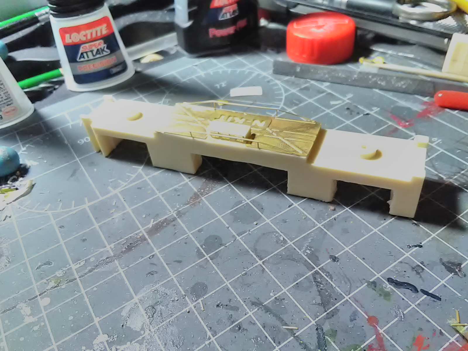

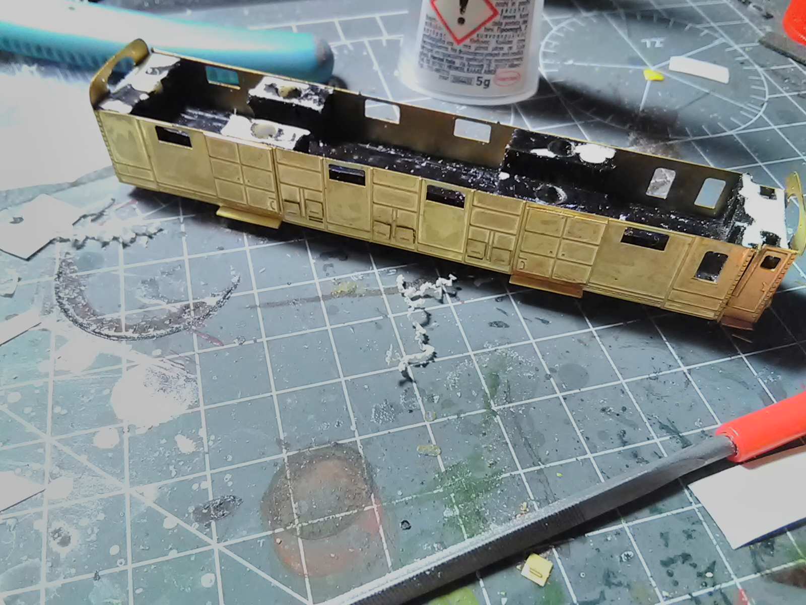

Ho deciso di provare questo N - kit di Progetto Modellismo.
Principalmente il kit si compone di una cassa in resina, un imperiale sempre in resina, una lastra di fotoincisioni, delle materozze di fusioni per mantici, respingenti e sospensioni con boccole, ganci modellistici, poi ci sono le decal per diversi esemplari e colorazioni, le ruote di provenienza commerciale due viti per collegare i carrelli alla cassa
Le stampate in resina sono esenti da sbavature e svergolamenti, c'è da adattare la grandezza degli spinotti di collegamento/fori tra cassa e imperiale.
Le fotoincisioni sono molto belle e ricche di particolari (alcuni li ometterò per ragioni di vista e "religiose" :D )
Per prima cosa ho tolto alcuni pezzi della cassa che le istruzioni consigliano di togliere, e ho dato qualche limatina per adattare il sottocassa fotoinciso. Poi con una punta da trapano ho portato i fori per il perno dei carrelli alla dimensione suggerita dalle istruzioni. Va fatta anche una prova con l'imperiale per adattare fori e spinotti.

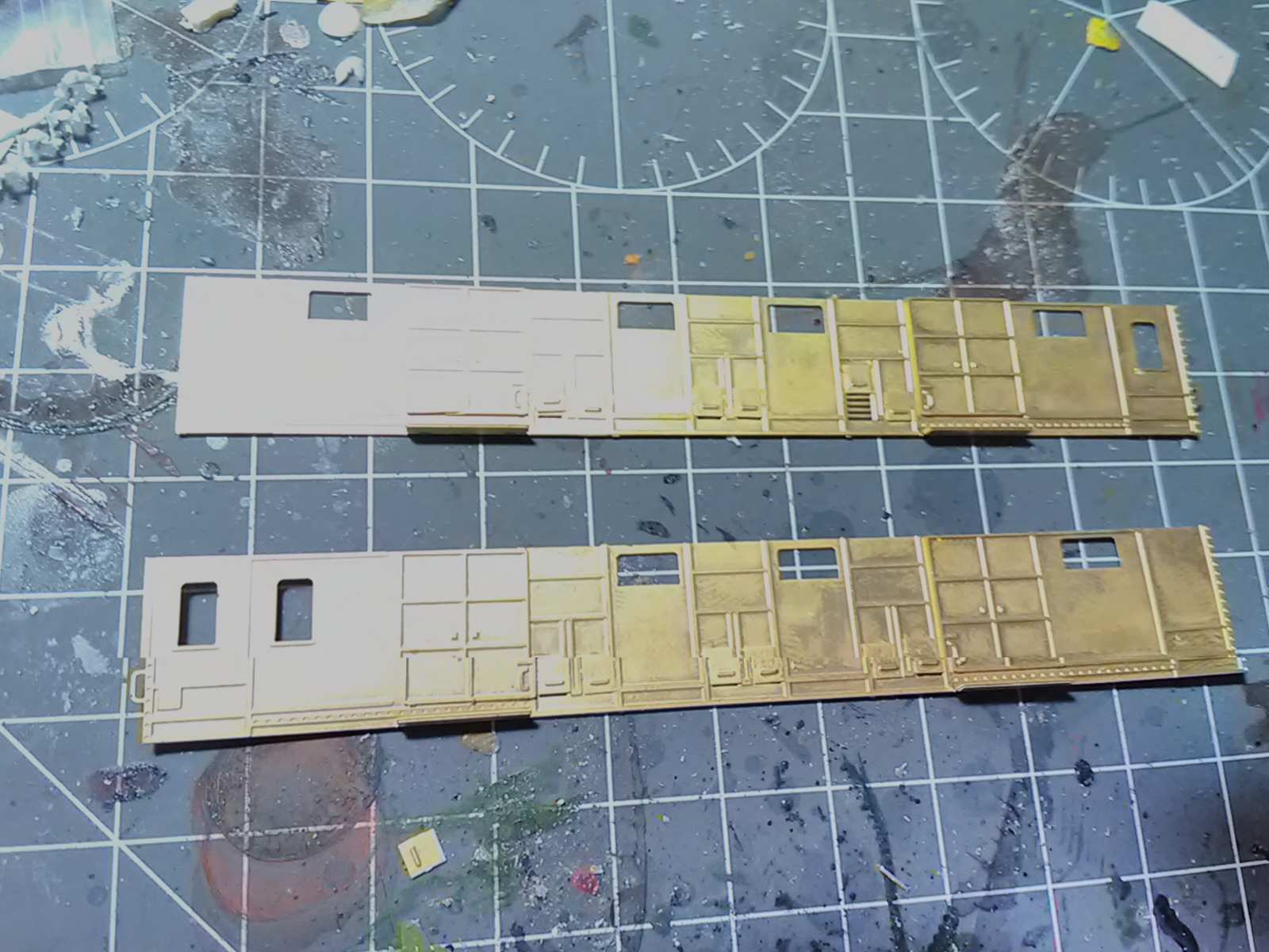

Poi ho staccato con cura le fiancate, le porte e gli sportelli degli aeratori e li ho incollati al loro posto. Per fare ciò ho usato Attak Gel che consente qualche secondo in più per posizionare correttamente i pezzi prima dell'incollaggio. Attenzione, se incollate gli sportelli degli aeratori in posizione chiusa l colla potrebbe filtrare dalle griglie…. :evil: (lo fa, lo fa)
2 Fiancate.jpg [ 167.41 KiB | Osservato 7101 volte ]
Mhhh noto ora che nella foto c'è un taglio probabilmente dovuto alla fotocamera.

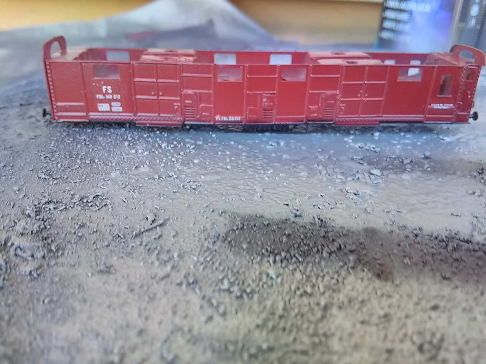

5 cassa finita.jpg [ 181.79 KiB | Osservato 6917 volte ]

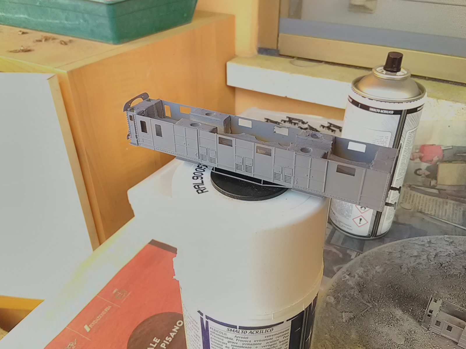

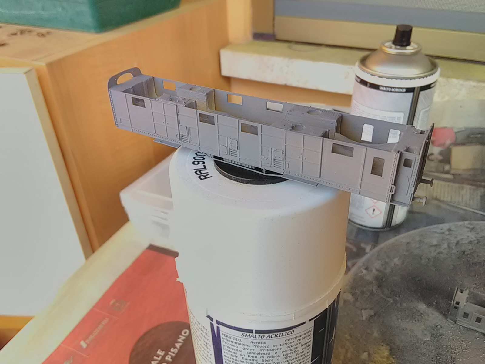

Montata la cassa, bisogna stare attenti ad allineare i vari particolari

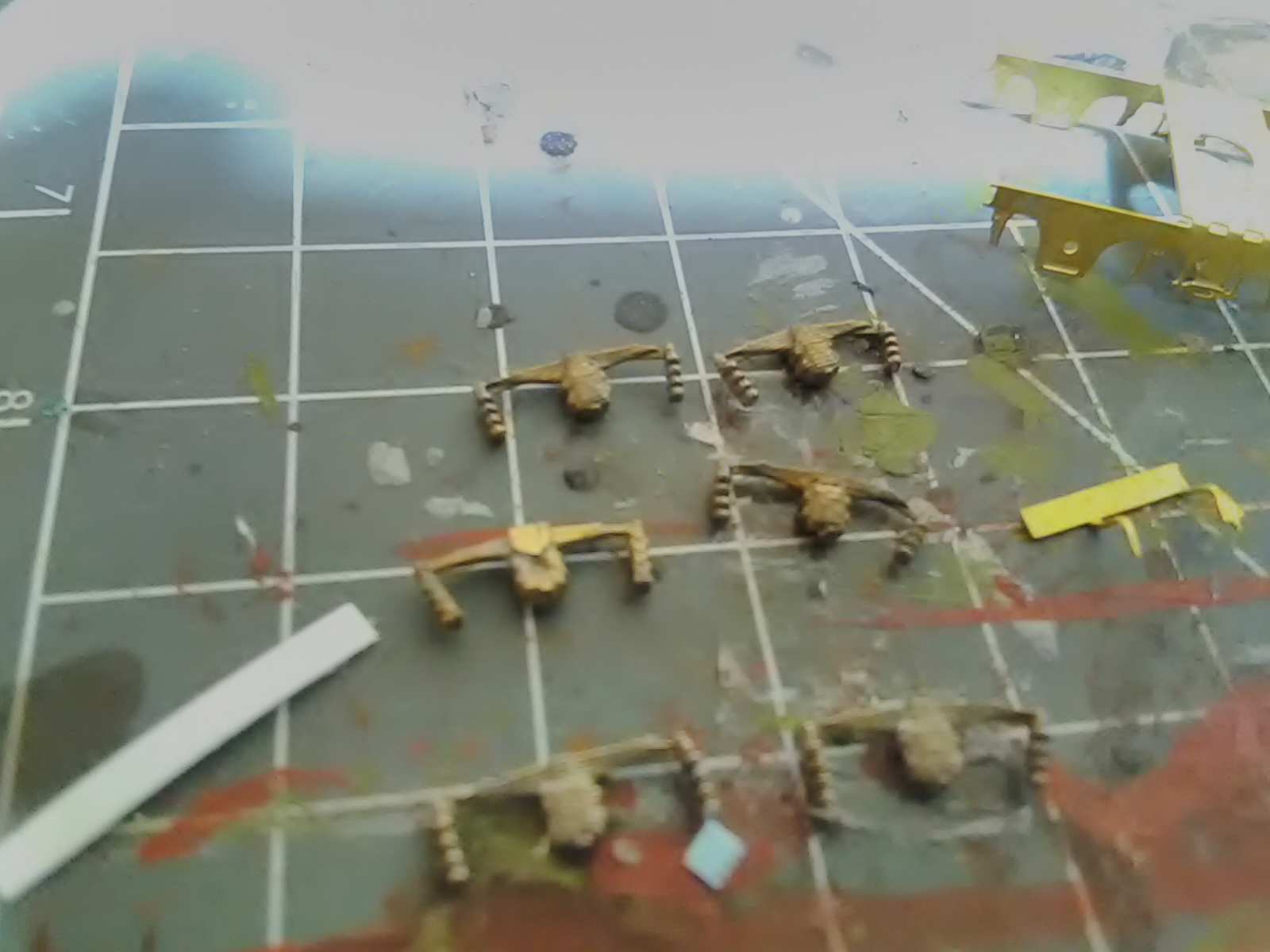

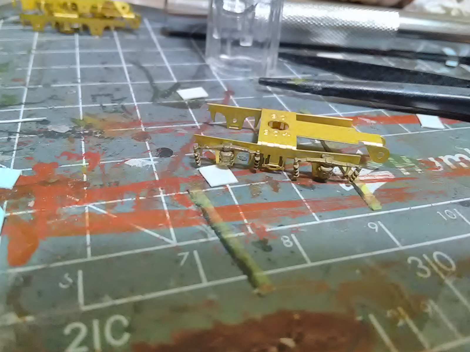

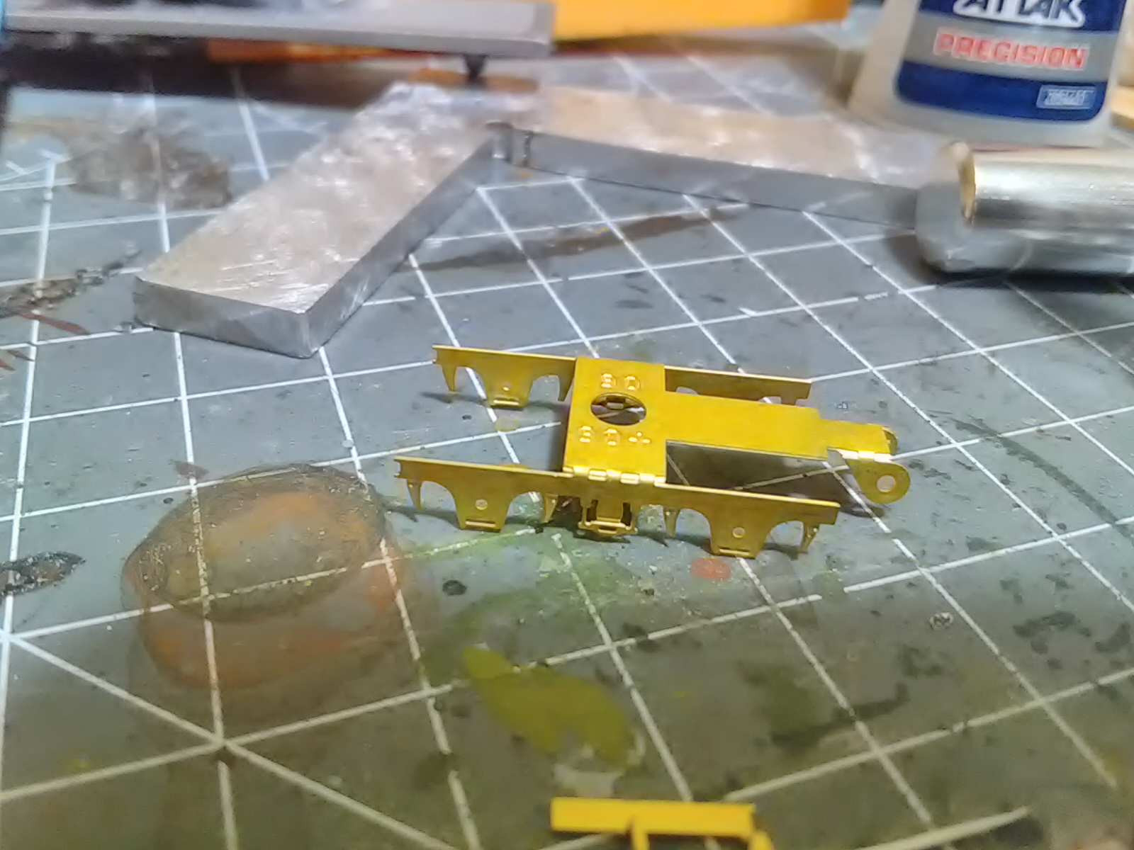

I carrelli si montano rapidamente, basta piegarli lungo le linee tratteggiate e aggiungere le parti in fusione. L'ultimo aggiustamento sarà da farlo a carrello finito e dipinto per sistemare gli assi
6 carrelli piegati.jpg [ 126.86 KiB | Osservato 6914 volte ]
7 boccole e sospensioni pulite.jpg [ 88.56 KiB | Osservato 6914 volte ]

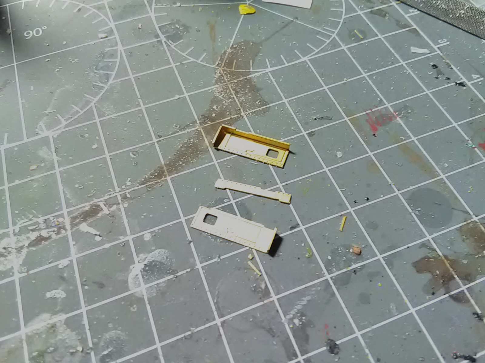

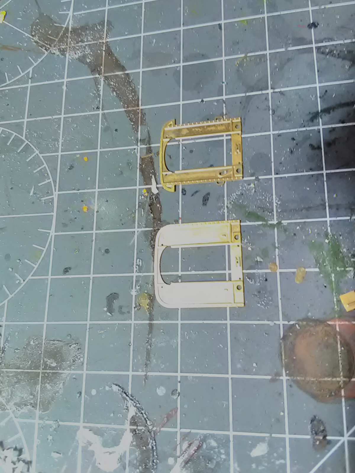

Anche le pedane di accesso vanno piegate provando qual'è il punto giusto per la piegatura
8 carrelli e scalette.jpg [ 126.14 KiB | Osservato 6914 volte ]
Attenzione a incollare prima le sospensioni e poi le pedane (solo su un carrello, quello che ha due quasi invisibili riscontri per montarle). Il gancio entra nel supporto e poi basta stringere un po' la fotoincisione ed il gioco è fatto

 Oggetto del messaggio: Re: Carnera in scala N
MessaggioInviato: mercoledì 26 settembre 2018, 9:17
Nome: Paolo Bartolozzi
Messaggi: 3397
Località: Dicomano (FI)
Bel lavoro considerando la scala di riproduzione, solo che io un punto di saldatura glielo avrei dato sia alle pareti della cassa, sia sui carrelli.
Gli incollaggi non garantiscono al 100% l'adesione nel tempo.

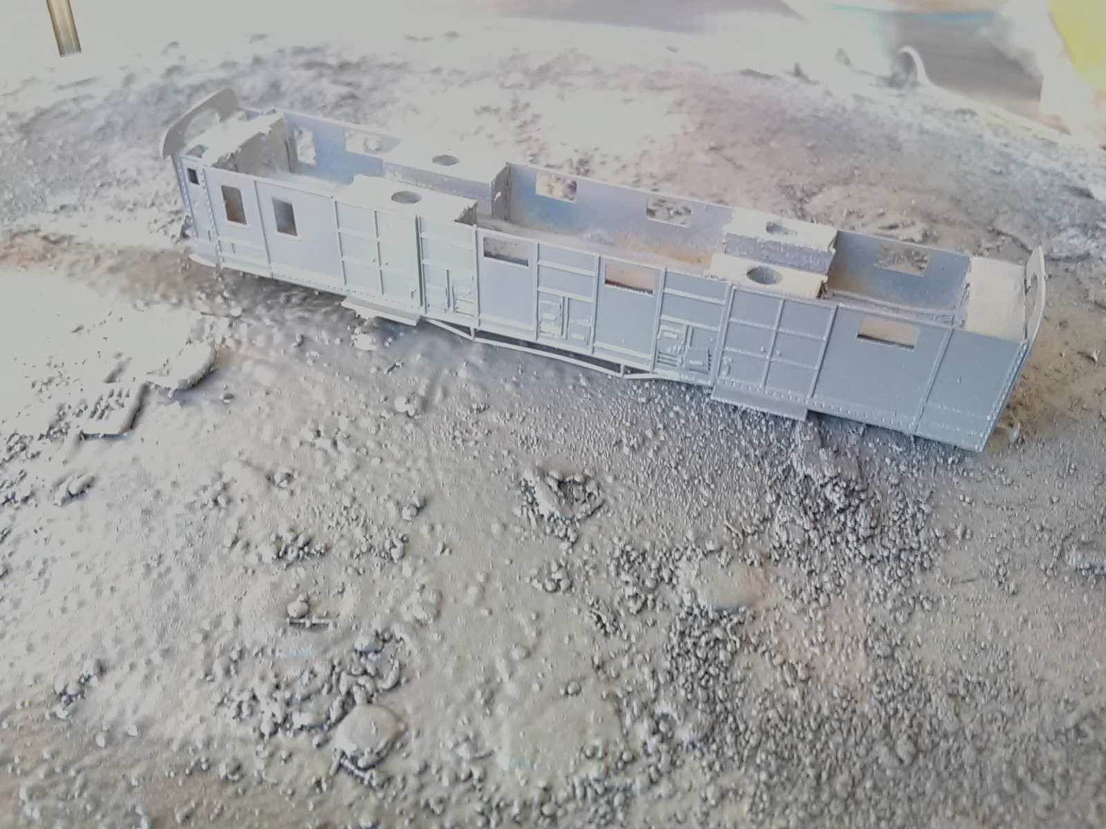

Prova di montaggio e base col primer della Humbrol

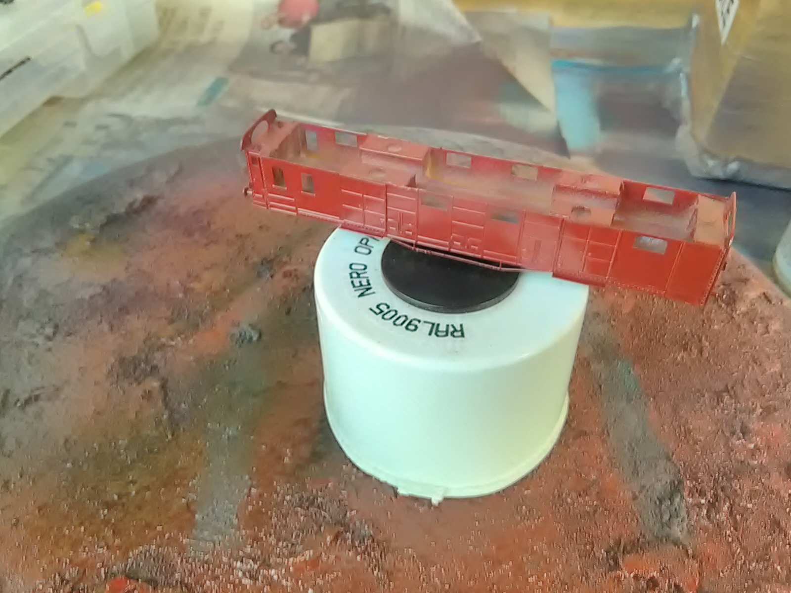

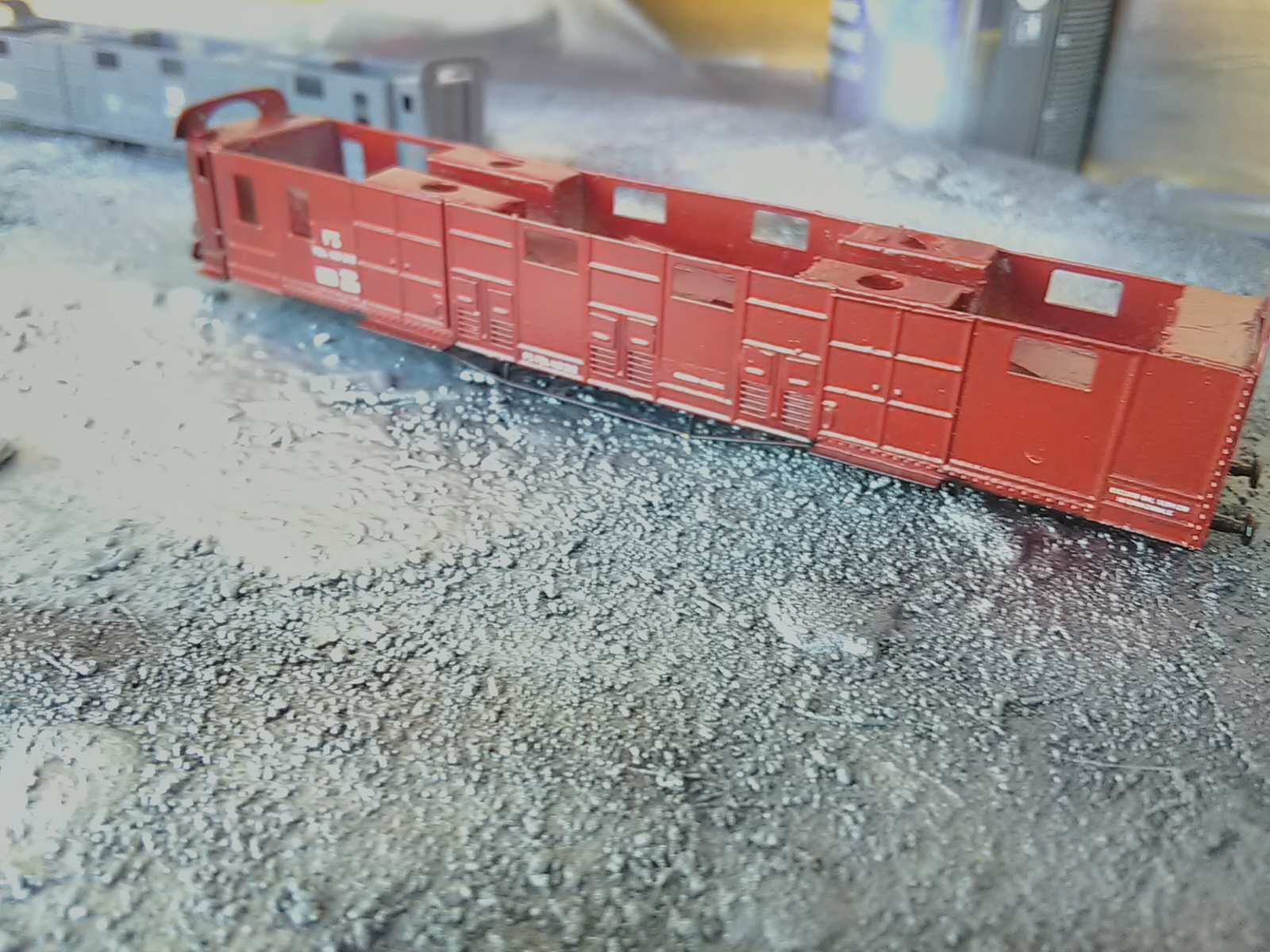

Colore, ne sto facendo due contemporaneamente Grigio Ardesia e Rosso Vagone. Nella foto non si vedono bene i colori, sono un po' sfalsati rispetto all'originale

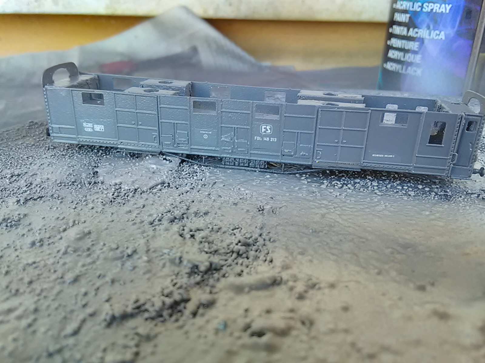

Ora le decals.
Qualcuno mi ha chiesto delle griglie. Tranquilli non le ho dimenticate. Se le montavo subito succedeva che la colla poteva riempire la finissima traforatura. Invece le coloro a parte e le monto con un po' di colla che poi resta invisibile.
14.1 decal.jpg [ 171.32 KiB | Osservato 6532 volte ]
14.2 decal.jpg [ 152.55 KiB | Osservato 6532 volte ]
14.4 decal.jpg [ 203.09 KiB | Osservato 6532 volte ]
14.5 decal.jpg [ 161.02 KiB | Osservato 6532 volte ]
Manca da dare una spruzzata di protettivo opaco.
Alcune decal non penso di metterle, sono incompatibili con il mio campo visivo ravvicinato :mrgreen:
Comunque molto belle e fini e leggibili
