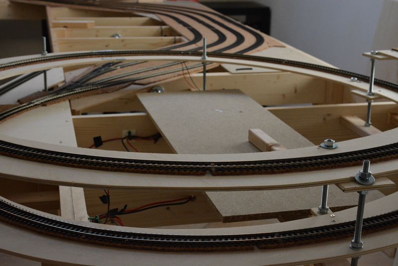

Negli ultimi due mesi sono andato avanti coi lavori: ho realizzato i due elicoidali, la stazione nascosta e cablato il tutto con numerose "calate", ogni 150 centimetri circa. Sono ancora in alto mare, ma per ora funziona TUTTO.
Qui una visione d'insieme dello stato attuale:

E' il mio primissimo plastico, mi sono già accorto di aver fatto qualche errore qua e là :x , fortunatamente senza pregiudicare la circolazione dei modelli o la tenuta della struttura.
Per la parte a vista però voglio fare un lavoro perfetto! (sogna sogna... :oops: :mrgreen: )
Il prossimo step sarà piazzare i supporti che sosterranno, appunto, il piano della stazione a vista. :wink:

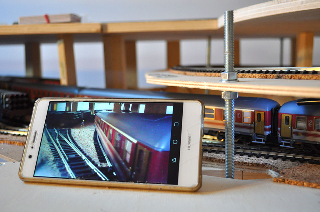

Nel mentre, ho posizionato una telecamerina wifi in ingresso della stazione nascosta.
Oltre che utile, è anche -lo ammetto- divertente da guardare con i treni in movimento, come fosse una vera telecamera di sicurezza a circuito chiuso.
