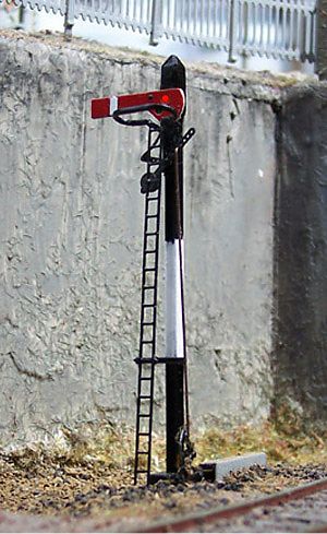

Ho letto solo adesso il tuo filetto. Se sono ancora in tempo ti consiglio di dare un'occhiata a questi:
http://www.artandtrains.it/italiano/str ... aliano.htm
Li ho usati sul mio plastico motorizzandoli con motori lenti Tillig.
Carlo
Segnale ala cat1.jpg [ 40.91 KiB | Osservato 7734 volte ]

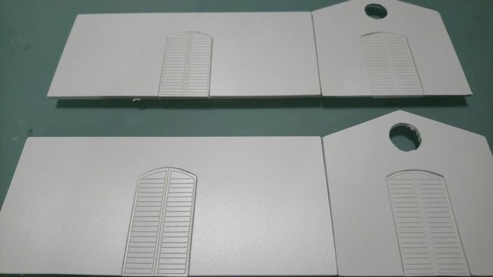

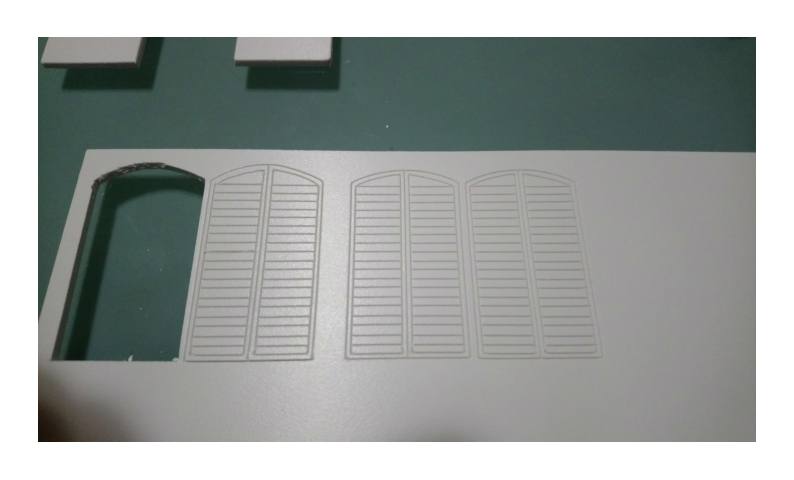

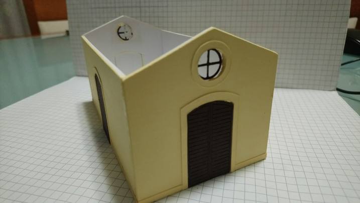

Buongiorno a tutti,
in questo fine settimana, complice anche il tempo un po' incerto di questa strana estate, sono riuscito a lavorare un po' e portarmi avanti qualche lavoro. Nello specifico ho cominciato la costruzione del deposito merci della stazione.
La particolarità che vorrei condividere con voi, sta nel modo con cui sono riuscito a costruire il deposito. Infatti pochi giorni fa mi sono procurato una taglierina automatica che ha svolto tutto il lavoro più noioso e difficile al mio posto. [Per questa macchina non finirò mai di ringraziare i ragazzi dell'Arcamodellismo di Torino che con pazienza e passione hanno permesso a chi, come me, non conosceva questi strumenti di sfruttarne le capacità. Grazie]
Premetto che come plasticista non sono proprio paziente poiché odio tagliare, prendere misure, disegnare con la massima precisione possibile, ecc. Sono tutti compiti che svolgo normalmente mal volentieri, mi piace per lo più assemblare e verniciare a partire da semilavorati.
In quest'ottica la taglierina automatica è una vera e propria manna dal cielo! :D Il suo funzionamento è semplicissimo: tramite CAD si disegna l'oggetto da ritagliare e successivamente si carica il disegno così ottenuto in modo che la taglierina effettui il taglio.
La cosa grandiosa è che utilizzando diverse lame più o meno lunghe è possibile tagliare il forex, materiale che utilizzo per gli edifici, oppure inciderlo per conferirgli un aspetto più o meno realistico. Per completare il taglio vero e proprio ho utilizzato un semplice cutter, ripercorrendo il solco lasciato dalla taglierina.
Vi lascio con le foto fatte durante la lavorazione, sperando di aver dato un suggerimento a chi, come me, odia tagliare :D
Particolare delle porte incise mediante la lama meno lunga:

Assemblaggio completo:
FacciataDep.jpg [ 25.77 KiB | Osservato 7393 volte ]

Ciao Luciano da tempo non ci si sente, interessante questa taglierina potresti postare qualche foto della stessa, sai benissimo che io invece diversamente da te faccio tutto a mano lo trovo molto piu' creativo condividerei sicuramente l'uso della taglierina se avessi bisogno di farne un numero importante, ma quando si tratta di qualche esemplare no, comunque vada so da chi rivolgermi per farmi tagliare qualcisa :lol: :lol: :lol: :lol: :lol: :lol: :lol: :lol: :lol: :lol: :lol: :lol: :lol: :lol: :lol: :lol:
Filippo
Filippo
Ciao Filippo,
eh si... purtroppo il lavoro in questo periodo non aiuta. In ogni caso non mi piace, come ho già detto, prendere misure, tagliare, stare attento che la riga non si sposti, ecc. La taglierina agevola di moltissimo il lavoro riducendo ad un decimo i tempi di realizzazione.
Trovo invece creativo poter disporre di uno strumento, quale il CAD, che potenzialmente ti da la possibilità di poter creare facilmente ogni cosa e che, mediante un paio di click, trasforma tutto in qualcosa di reale. I tempi di realizzazione si riducono e a questo l'unico limite è la propria immaginazione. Oggi sono riuscito anche a fare alcune prove con il plasticard. Anche in questo caso il taglio è preciso, pulito ed immediato. Il banco dell'apparato centrale a funi di entrambe le stazioni verrà realizzato così.
A presto e grazie
Luciano

E' questa?
https://www.amazon.it/Silhouette-Americ ... B00ZOU0W4K
 Oggetto del messaggio: Re: Plastico.... speriamo al più presto con nome - Giugno 20
MessaggioInviato: martedì 26 giugno 2018, 7:03
Messaggi: 587
Località: Nizza - Francia
Marcello (PT) ha scritto:
Ciao Marcello,
si è quella confermo. In aggiunta ho acquistato questa lama https://www.amazon.it/gp/product/B00YU7 ... UTF8&psc=1 che ti permette di incidere più in profondità il forex ed agevolarti di più nel taglio.
