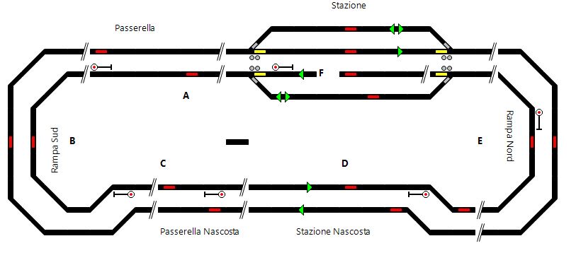

Forse (premetto, per mia ignoranza) sarebbe stato utile avere uno schema analogo a quelli già pubblicati nel quale si evidenziasse come funziona il blocco automatico in piena linea con gestione Arduino (in particolare la concatenazione dei segnali).
Infatti, è riportata la gestione del rallentamento davanti al segnale rosso ma, almeno per me apparentemente, la commutazione del colore da verde a rosso avviene manualmente (o tramite gestione del decoder).
Se invece del segnale "a comando manuale" ci fosse un segnale di linea che venisse comandato dal treno presente nella successiva sezione di blocco, quali sarebbero i collegamenti/dispositivi da disporre?
Scusate per la banalità della domanda.
Grazie e .............complimenti ancora, davvero!

Caro Marco,
il plastico e' nato volutamente non automatizzato, ma e' predisposto.
Le due soluzioni che sono allo studio per il blocco automatico prevedono l'utilizzo di Rocrail oppure di Arduino a seconda che si utilizzi o meno il PC.
La disposizione dei sensori e' illustrata in questa immagine:
sensori.JPG [ 44.89 KiB | Osservato 12507 volte ]
Prendiamo come esempio un convoglio che circoli in senso antiorario partendo dal terzo binario in F.
In Rocrail sono stati caricati tutti i sensori ( i trattini rossi ) e tutte le azioni corrispondenti oltre ovviamente ai vari segnali. Ogni volta che il convoglio passa su un sensore ( quelli ad effetto Hall, col magnetino ) viene eseguita l'azione corrispondente.
Esempio:
Lasciata la stazione il convoglio passa su A e mette al rosso il segnale precedente in F e mette al verde il segnale in E.
Successivamente il convoglio passa su B mettendo al rosso il segnale in A e al verde quello in F.
La cosa si ripete per ogni tratta fino al ritorno in stazione dove viene messo al rosso il segnale in E e al verde quello in D.
Se un convoglio si ferma in linea e' protetto dal tamponamento dal rosso sulla sezione di blocco precedente.
'Mettere al rosso o al verde' vuol dire che Rocrail invia il comando corrispondente ai vari decoder Lenz; il rallentamento e la sosta sono attivati come descritto nel testo.
Il nostro plastico, come hai potuto vedere, utilizza il sistema basato sul Maus / Booster Roco;
queste unita' parlano fra di loro con il protocollo Xpressnet.
Se volessimo operare senza Rocrail una delle soluzioni a parita' di impianto elettrico e' quella di utilizzare Arduino come emulatore del Maus codificando nel programma che al variare di stato di uno dei pin dedicati ( collegati ai sensori ) viene inviato sul bus Xpressnet il comando DCC corrispondente alla variazione di stato dei due segnali precedenti ( a mano dovremmo mandare i due comandi corrispondenti col Maus ).
Appena possibile mettero' a vostra disposizone gli schemi e il programma.
Nota 1 : la distanza fra i sensori deve essere tale che un convoglio non si trovi mai a cavallo di due sezioni.
Nota 2 : si sarebbero potuti utilizzare i blocchi e i percorsi di Rocrail ma, come detto, non abbiamo voluto spingere sull'automazione.
Antonello
