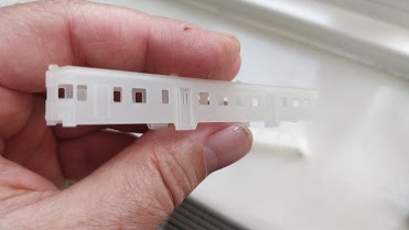

Nella perenne ricerca di compagni di avventura nella scala Z Italiana. pubblico su questo forum lo stato di avanzamento dei mie lavori in scala Z.
Un altro modello diesel di facile fattura, che insieme al D343 consentirà la creazione di un plastico di linea secondaria Italiana.
Il modello è disponibile su Shapeways solo in Z.
[img]https://images2.sw-cdn.net/product/picture/99x74_23925803_13186051_1530175945.jpg[ :roll: /img]

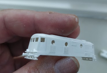

La stampa grezza sembra molto liscia.
aln668.jpg [ 11.88 KiB | Osservato 6212 volte ]
Ma va comunque preparata per la pittura con il solito bagno di ammoniaca e sgrassatore.
Si dà poi una mano di turapori tamiya, e dopo aver rimosso con la punta del cacciavite le rugosità, si da una seconda mano.

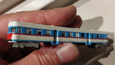

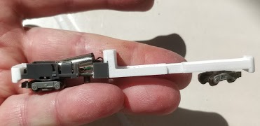

La motorizzazione è la rokuhan shorty, che ho allungato con due prolunghe, una molto corta e l'altra lunga. Le due prolunghe si innestano fermamente sul telaio rokuhan ma è sempre meglio incollarle. Il telaio rokuhan va assottigliato in corrispondenza delle porte.
aln668-3.jpg [ 13.77 KiB | Osservato 6212 volte ]

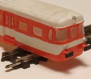

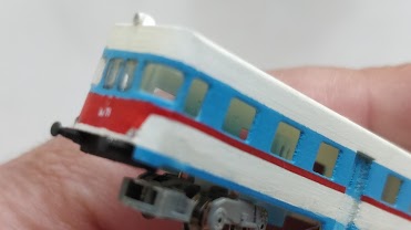

La verniciatura è a spruzzo con colori puravest. L'azzurro, l'ho ottenuto miscelando blu oltremare Revell con bianco panna puravest.
aln668-1.jpg [ 17.78 KiB | Osservato 6212 volte ]
Le linee sono ottenute verniciando a spruzzo un foglio da decal, e poi tagliando una striscia sottile.
i vetri curvi in acetato, attaccati con BONDIC sono perfettamente a filo.
aln668-2.jpg [ 13.59 KiB | Osservato 6212 volte ]
Rimangono un pó di cosette da fare ma il modello puó gia viaggiare sul mio plastico FSE.

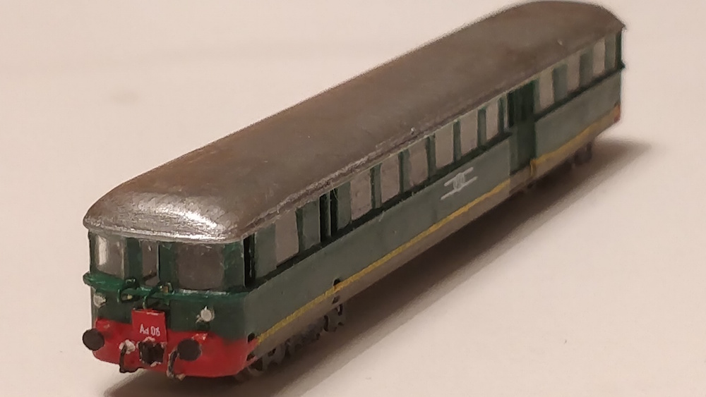

Ho fatto le MAN
IMG_20181221_195211.jpg [ 117.98 KiB | Osservato 5902 volte ]
Vedi la pagina sul sito La mia scala Z -FSE MAN

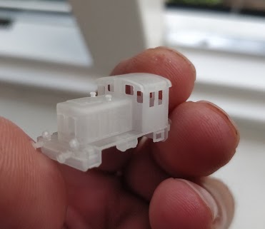

E persino le B101-105 Deutz-Greco
b2Ao85nOXJXmaVIPBtipb9tKmbhgZtec244fSztqVcY8I4IB_75cDTsarqYAOHPUALCqdQOouDvAJx0W0bbE2xfwKT8jEqIbgmFquCUgsMBrTlywQ7U=w371.jpg
b2Ao85nOXJXmaVIPBtipb9tKmbhgZtec244fSztqVcY8I4IB_75cDTsarqYAOHPUALCqdQOouDvAJx0W0bbE2xfwKT8jEqIbgmFquCUgsMBrTlywQ7U=w371.jpg [ 14.14 KiB | Osservato 5902 volte ]
Vedi pagina sul sito La mia scala Z - FSE B101-105
Sono state tutte rigorosamente motorizzate (persino le Deutz-Greco).

La prolunga sulla motorizzazione della 668 è impressionante. Sui modelli non dico, se non fantastici (e ho la fortuna di conoscere già quelli in N) :mrgreen:
