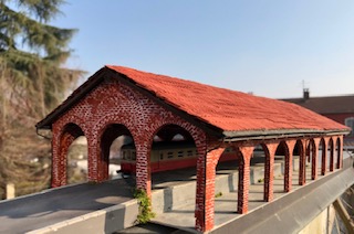

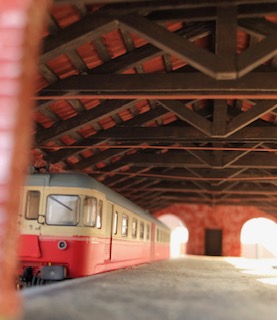

Qui si presenta il primo edificio realizzato del Plastico Ferroviario in progetto della tratta ferroviaria...ormai soppressa da anni...tra Rivarolo Canavese e Castellamonte, passante da Ozegna. La tratta ferroviaria ex S.A.T.T.I. faceva parte della ferrovia Canavesana ed era utilizzata dalla famiglia Reale per raggiungere e soggiornare nel periodo estivo nel castello ducale di Agliè, che la maggior parte delle persone conoscono grazie alla serie televisiva "Elisa di Rivombrosa".
Qui si propone il caricatore merci della stazione di Castellamonte che è ancora esistente e che è stato ristrutturato di recente ad uso mercato coperto. Il modello riprodotto si riferisce ai tempi del suo utilizzo, intorno agli anni '70 e '80 dello scorso secolo.
Inserisco le varie foto in fase di realizzazione, e poi aggiungo le altre.
Commento file: modello assemblato in prova
IMG_6056.jpg [ 53.21 KiB | Osservato 14536 volte ]
Commento file: arcate laterali e copertura
IMG_6039.jpg [ 42.75 KiB | Osservato 14536 volte ]
Commento file: facciata retrostante
IMG_6035.jpg [ 39.07 KiB | Osservato 14536 volte ]
Commento file: elementi costruttivi colorati pronti per l'assemblaggio
IMG_6033.jpg [ 36.54 KiB | Osservato 14536 volte ]
Commento file: particolare esterno
IMG_5998.jpg [ 32.22 KiB | Osservato 14536 volte ]
Commento file: particolare interno copertura
IMG_5995.jpg [ 36.54 KiB | Osservato 14536 volte ]
Commento file: orditura secondaria copertura
IMG_5991.jpg [ 38.33 KiB | Osservato 14536 volte ]
Commento file: montaggio copertura
IMG_5882.jpg [ 29.12 KiB | Osservato 14536 volte ]
Commento file: realizzazione capriate
IMG_5881.jpg [ 32.97 KiB | Osservato 14536 volte ]
Commento file: bozza di modello incisa
IMG_5880.jpg [ 23.31 KiB | Osservato 14536 volte ]
Commento file: incisioni archi
IMG_5806.jpg [ 60.24 KiB | Osservato 14536 volte ]
Commento file: incisioni mattoni
IMG_5788.jpg [ 28.33 KiB | Osservato 14536 volte ]
Commento file: pennelli incisori
IMG_5779.jpg [ 69.37 KiB | Osservato 14536 volte ]
Commento file: prove di realizzazione
IMG_5778.jpg [ 25.59 KiB | Osservato 14536 volte ]
Commento file: disegni matrice
IMG_5776.jpg [ 25.87 KiB | Osservato 14536 volte ]

qui ci sono le altre foto
Commento file: foto dalla rampa
IMG_6211.jpg [ 52.51 KiB | Osservato 14528 volte ]
Commento file: interno
IMG_6204.jpg [ 36.57 KiB | Osservato 14528 volte ]
Commento file: particolare portone retrostante
IMG_6202.jpg [ 80.44 KiB | Osservato 14528 volte ]
IMG_6199.jpg [ 65.53 KiB | Osservato 14528 volte ]
Commento file: foto interna
IMG_6198.jpg [ 60.13 KiB | Osservato 14528 volte ]
Commento file: il caricatore nella sua interezza
IMG_6197.jpg [ 15.89 KiB | Osservato 14528 volte ]
Commento file: particolare di facciata
IMG_6195.jpg [ 38.01 KiB | Osservato 14528 volte ]
IMG_6194.jpg [ 59.67 KiB | Osservato 14528 volte ]
Commento file: facciata principale
IMG_6193.jpg [ 62.54 KiB | Osservato 14528 volte ]
Commento file: caricatore ultimato
IMG_6192.jpg [ 56.84 KiB | Osservato 14528 volte ]
Commento file: rampa del caricatore
IMG_6066.jpg [ 39.16 KiB | Osservato 14528 volte ]
Commento file: dettaglio interno laterale
IMG_6064.jpg [ 43.59 KiB | Osservato 14528 volte ]
IMG_6062.jpg [ 46.69 KiB | Osservato 14528 volte ]
Commento file: foto assonometrica
IMG_6060.jpg [ 58.55 KiB | Osservato 14528 volte ]
Commento file: facciata retrostante assemblata
IMG_6057.jpg [ 26.38 KiB | Osservato 14528 volte ]

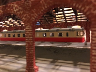

alcune foto in esterna
IMG_6239.jpg [ 40.21 KiB | Osservato 14525 volte ]
IMG_6241.jpg [ 53.71 KiB | Osservato 14525 volte ]
IMG_6238.jpg [ 54.85 KiB | Osservato 14525 volte ]
IMG_6234.jpg [ 68.32 KiB | Osservato 14525 volte ]
Commento file: grandangolo
IMG_6232.jpg [ 71.71 KiB | Osservato 14525 volte ]
Commento file: facciata principale in esterna
IMG_6231.jpg [ 72.33 KiB | Osservato 14525 volte ]
IMG_6226.jpg [ 71.06 KiB | Osservato 14525 volte ]
IMG_6225.jpg [ 30.57 KiB | Osservato 14525 volte ]
Commento file: particolare capriate
IMG_6224.jpg [ 60.04 KiB | Osservato 14525 volte ]
Commento file: foto in esterna
IMG_6223.jpg [ 30.67 KiB | Osservato 14525 volte ]
Commento file: disegno del caricatore
IMG_6213.JPG [ 23.77 KiB | Osservato 14525 volte ]
Commento file: foto dai binari
IMG_6212.jpg [ 50.32 KiB | Osservato 14525 volte ]
 Oggetto del messaggio: Re: Plastico Canavesana S.A.T.T.I. Rivarolo-Ozegna-Castellam
MessaggioInviato: martedì 8 gennaio 2019, 12:36
Iscritto il: martedì 8 ottobre 2013, 14:16
Messaggi: 74
Località: Rivarolo Canavese (TO)
foto reali
Commento file: particolare interno prima della ristrutturazione
IMG_21621.jpg [ 32.61 KiB | Osservato 14521 volte ]
Commento file: facciata laterale prima della ristrutturazione
IMG_21551.jpg [ 28.04 KiB | Osservato 14521 volte ]
Commento file: facciata retrostante prima della ristrutturazione
IMG_21561.jpg [ 31.1 KiB | Osservato 14521 volte ]
Commento file: facciata principale prima della ristrutturazione
IMG_21611.jpg [ 27.29 KiB | Osservato 14521 volte ]
Commento file: caricatore durante l'esercizio
v6t009.jpg [ 101.56 KiB | Osservato 14521 volte ]
