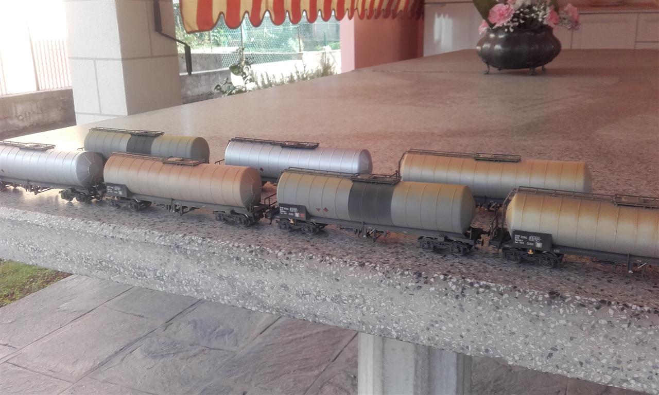

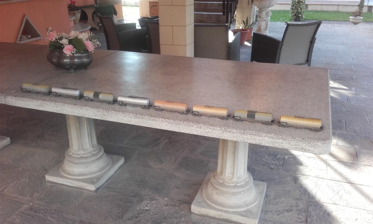

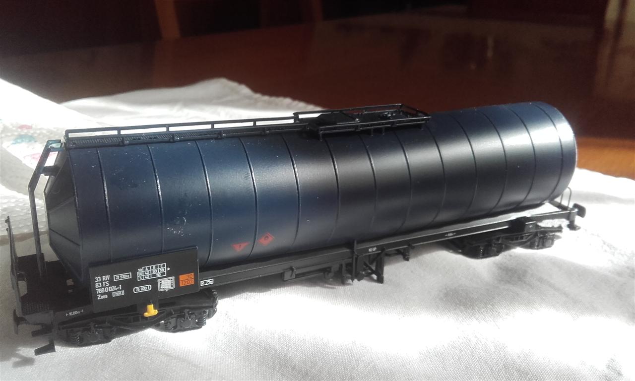

Ciao Luca,innanzitutto complimenti per la tua realizzazione. Ti sto seguendo sul forum e trovo che quello che stai realizzando sia bello oltre che,immagino,personalmente gratificante come chi ha la possibilità di realizzare finalmente il sogno nel cassetto. Io purtroppo non l'ho ancora perchè dove abito è troppo piccolo. Per il momento mi accontento di invecchiare,elaborare e sporcare dei pezzi della mia collezione. Mi permetto solo un appunto,siccome da anni sono frequentatore della bellissima e sempregiovane Riccione,anche io ebbi l'idea di potermi portare a Brescia qualche chilo di sabbia marina....un amico bagnino e modellista perà me ne ha sconsigliato l'uso in quanto mi dice che questa nel tempo ha accumulato umidità che poi cede lentamente. Io non sono un mostro in queste cose ma visto che anche lui è modellista non credo che mi abbia raccontato una bufala....anche perchè a contatto col sughero o il legno,se cosi fosse,non credo sarebbe il massimo. Forse un altro tipo di sabbia sarebbe stata più indicata. Comunque complimenti ancora,ti allego qualche immagine dei miei lavori. Se quest'estate come sempre vengo in loco per le ferie potremmo anche conoscerci. Ciao.....

Grazie Alberto72 per i complimenti, devo dire che il lavoro di invecchiamento e sporcatura che hai eseguito sui carri è veramente ben fatto il risultato finale è ottimo; sì devo ammettere che sono felicissimo di poter finalmente anche io costruire un plastico di dimensioni intressanti dove sicuramente mi divertirò sia a realizzarlo che a giocarci...
