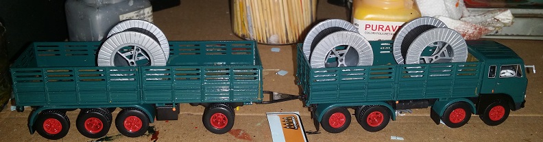

Con un po' di carico migliora ulteriormente.
L'unica nota negativa secondo me (oltre alla parte posteriore della cabina) sono i fari.
