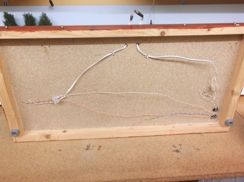

Avanzamento del modulo lato B.
DSCF0616.JPG [ 231.87 KiB | Osservato 8647 volte ]
DSCF0618.JPG [ 204.11 KiB | Osservato 8647 volte ]
DSCF0619.JPG [ 218.9 KiB | Osservato 8647 volte ]
DSCF0620.JPG [ 217.9 KiB | Osservato 8647 volte ]
DSCF0608.JPG [ 174.42 KiB | Osservato 8647 volte ]
cablaggio terminato per i moduli laterali.
DSCF0601.JPG [ 272.47 KiB | Osservato 8647 volte ]
Giovanni

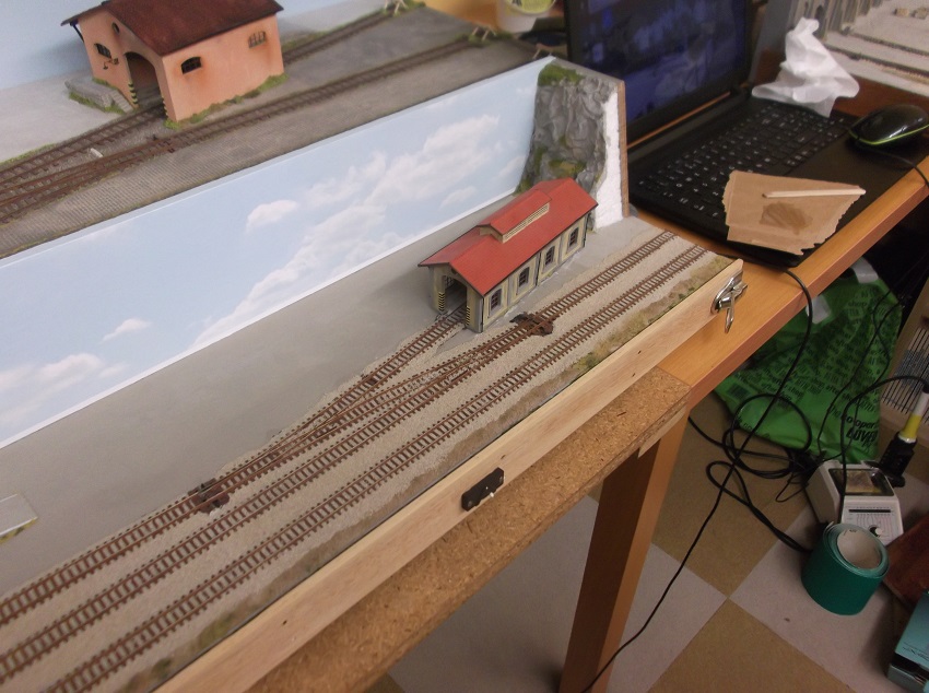

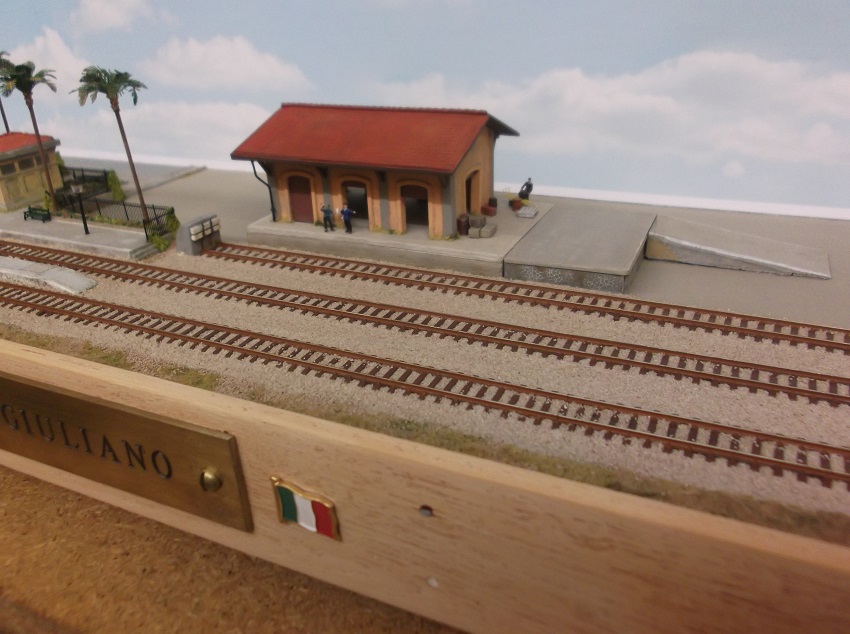

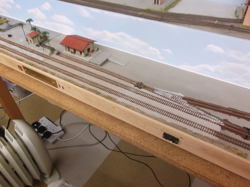

Inizio lavori sul magazzino merci e posa massicciata.
DSCF0622.JPG [ 246.7 KiB | Osservato 8489 volte ]
DSCF0623.JPG [ 237.38 KiB | Osservato 8489 volte ]
Lato destro modulo B.
DSCF0621.JPG [ 236.91 KiB | Osservato 8489 volte ]
Giovanni

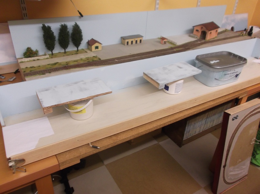

Ultimi lavori di falegnameria sui moduli laterali. Ora si passa alla parte scenica.
DSCF0629.JPG [ 268.72 KiB | Osservato 8217 volte ]
DSCF0630.JPG [ 271.95 KiB | Osservato 8217 volte ]
DSCF0631.JPG [ 264.92 KiB | Osservato 8217 volte ]
DSCF0632.JPG [ 283.26 KiB | Osservato 8217 volte ]
DSCF0633.JPG [ 263.69 KiB | Osservato 8217 volte ]
DSCF0634.JPG [ 264.88 KiB | Osservato 8217 volte ]
Giovanni

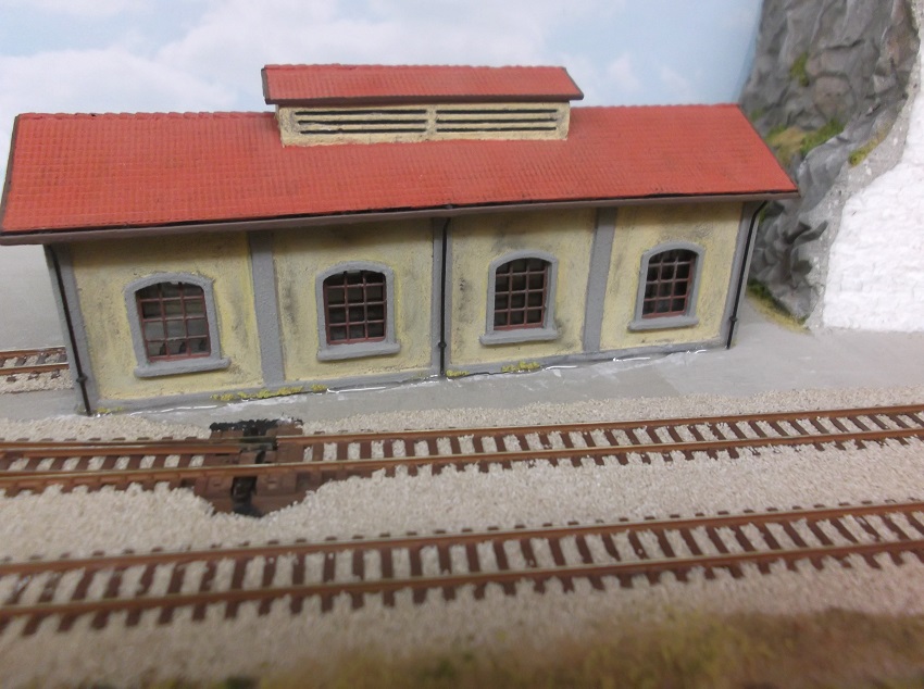

Inizio lavori zona rimessa.
DSCF0635.JPG [ 238.45 KiB | Osservato 8086 volte ]
DSCF0636.JPG [ 251.47 KiB | Osservato 8086 volte ]
DSCF0637.JPG [ 236.92 KiB | Osservato 8086 volte ]
Appena incollata la rimessa.
DSCF0638.JPG [ 223.73 KiB | Osservato 8086 volte ]
DSCF0639.JPG [ 240.92 KiB | Osservato 8086 volte ]
DSCF0640.JPG [ 250.08 KiB | Osservato 8086 volte ]

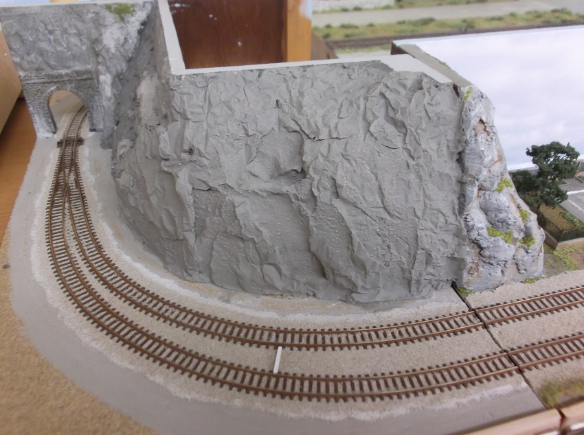

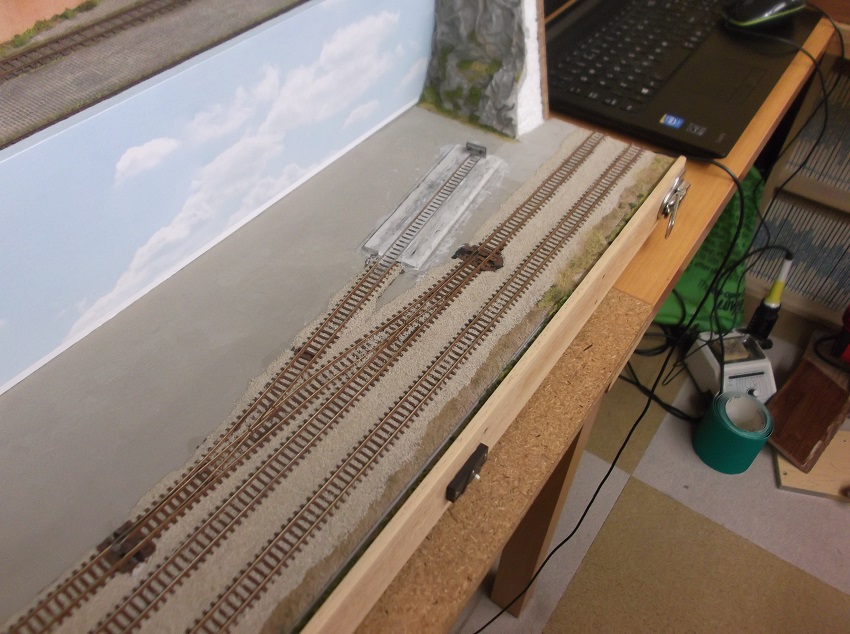

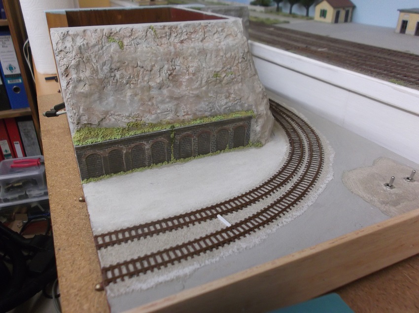

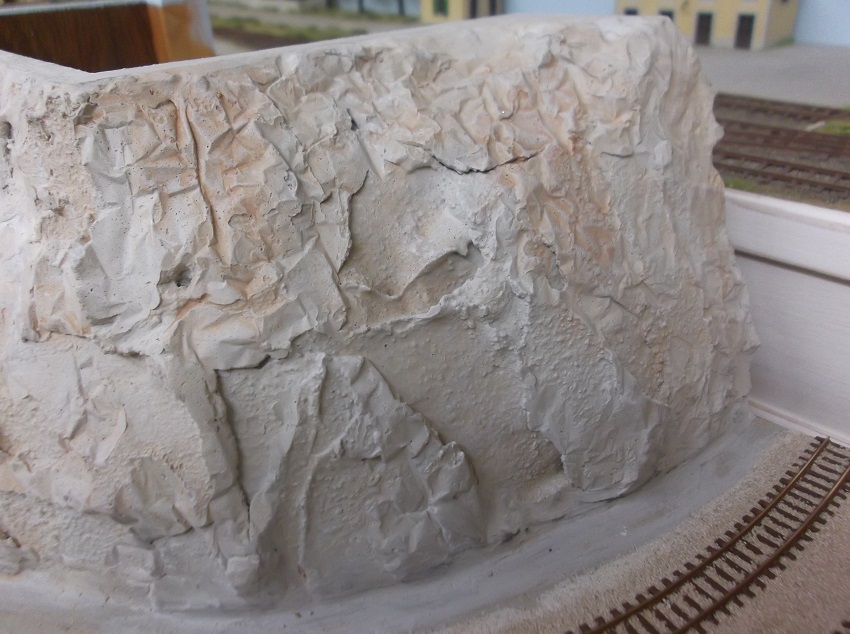

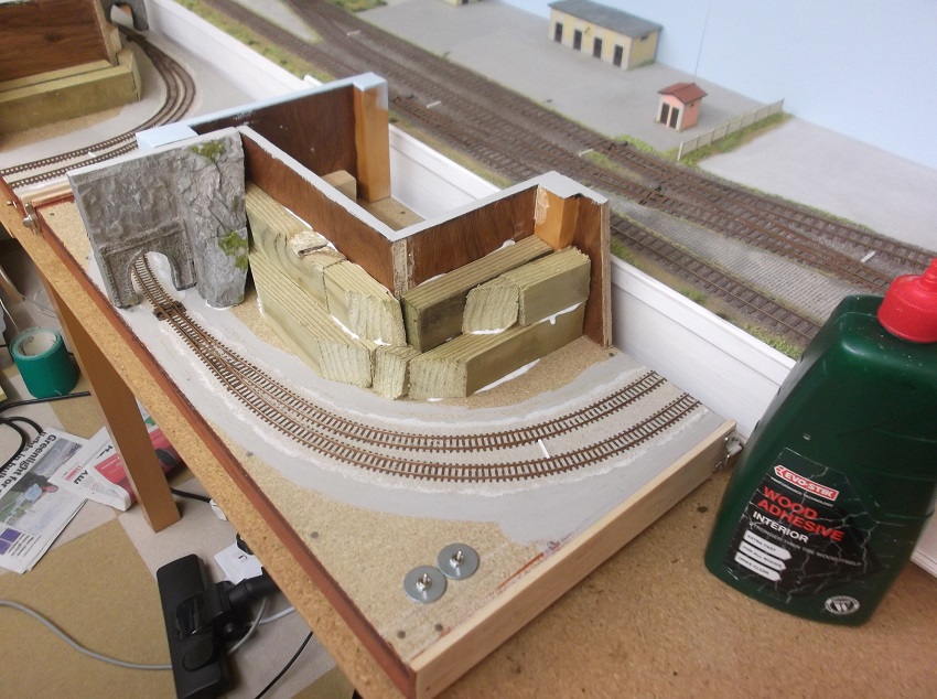

Proseguono i lavori sul modulo laterale sinistro. Usando scarti di legno ho costruito l'intelaiatura per la parete rocciosa.
DSCF0641.JPG [ 282.96 KiB | Osservato 7774 volte ]

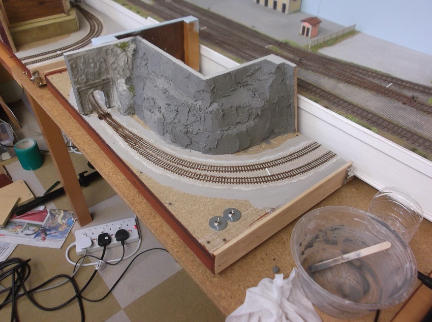

Prima mano di intonaco immischiato con polvere nera da belle arti
DSCF0642.JPG [ 281.21 KiB | Osservato 7774 volte ]
DSCF0643.JPG [ 274.95 KiB | Osservato 7774 volte ]
Seconda applicazione di intonaco e pressato con carta d'alluminio da cucina.
DSCF0644.JPG [ 255.11 KiB | Osservato 7774 volte ]
Ora non resta che lasciare ad asciugare prima di colorare.
DSCF0645.JPG [ 266.64 KiB | Osservato 7774 volte ]
DSCF0646.JPG [ 266.02 KiB | Osservato 7774 volte ]

Prima passata di colore sulle roccie del modulo laterale sinistro.
DSCF0651.JPG [ 259.27 KiB | Osservato 7468 volte ]
DSCF0652.JPG [ 260.91 KiB | Osservato 7468 volte ]

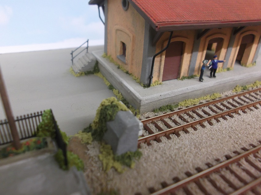

DSCF0654.JPG [ 283.15 KiB | Osservato 7287 volte ]
DSCF0655.JPG [ 272.13 KiB | Osservato 7287 volte ]
DSCF0656.JPG [ 252.41 KiB | Osservato 7287 volte ]
DSCF0657.JPG [ 228.48 KiB | Osservato 7287 volte ]

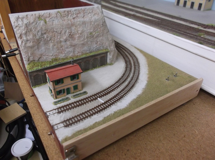

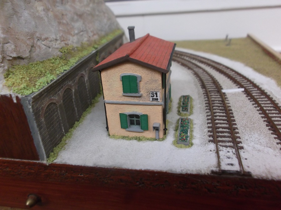

Complimenti!! Che marca è il casello stile FS?
 Oggetto del messaggio: Re: PLASTICO: San Giuliano `revisited' di Giovanni Leone
MessaggioInviato: sabato 9 marzo 2019, 23:30
Messaggi: 308
A suo tempo era Minitalia Model Treno articolo MI 108 K/n.
http://www.modeltreno.com/minitali.html
Non so se sono ancora attivi.
L'ultimo listino prezzi Minitalia risale a Gennaio 2016.

Giovanni, mi piace ma con qualche perplessità.
francamente non capisco la necessità di tutte queste pareti rocciose verticali. Insomma, un paesaggio meno "spigoloso" sarebbe a mio avviso risultato più gradevole ed italiano. Spazio ne avresti
MessaggioInviato: domenica 10 marzo 2019, 22:09
Messaggi: 308

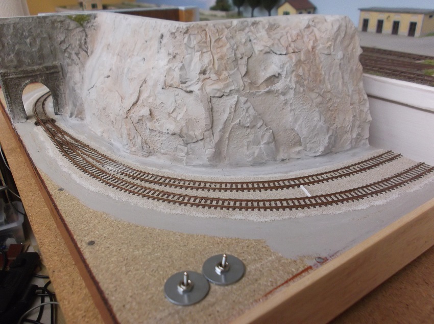

Ciao Antonio. Grazie per l'osservazione. L'impostazione di questi moduli laterali mi ha fatto molto pensare nella progettazione. Spazio e` ridotto perche`si deve allineare con il modulo centrale che ha solo 20cm di larghezza.
Comunque l'idea e` che molto della parete rocciosa, l'imbocco della galleria e la curva non si dovrebbe vedere dal punto di osservazione centrale (dove io opero il plastico). Fra un paio di giorni appena libero il tavolo di lavoro modellistico cerco di fare delle foto per rendere l'idea. Inoltre manca ancora un po` di vegetazione.
Sono curioso di sapere cosa hai pensato quando dici 'Spazio ne avresti.

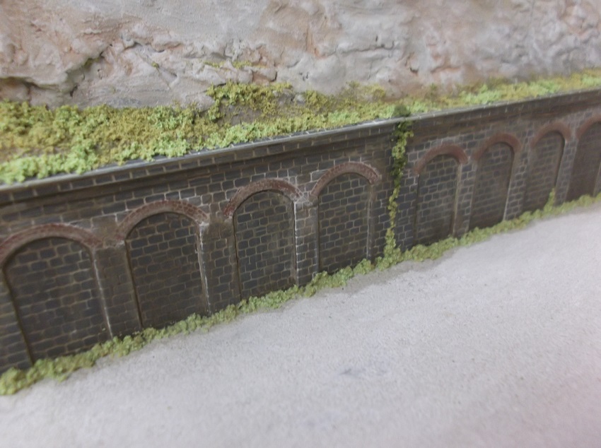

Intanto proseguono i lavori sul modulo laterale sinistro.
DSCF0660.JPG [ 243.57 KiB | Osservato 6967 volte ]
DSCF0661.JPG [ 252.77 KiB | Osservato 6967 volte ]
DSCF0662.JPG [ 181.29 KiB | Osservato 6967 volte ]
Scurito un po` di piu` la roccia.
DSCF0663.JPG [ 287.12 KiB | Osservato 6967 volte ]
