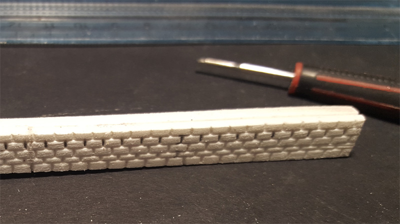

La domenica si lavora...
bricks.jpg [ 111.04 KiB | Osservato 10594 volte ]

E' stato necessario aggiungere dei muretti al sovrappasso.

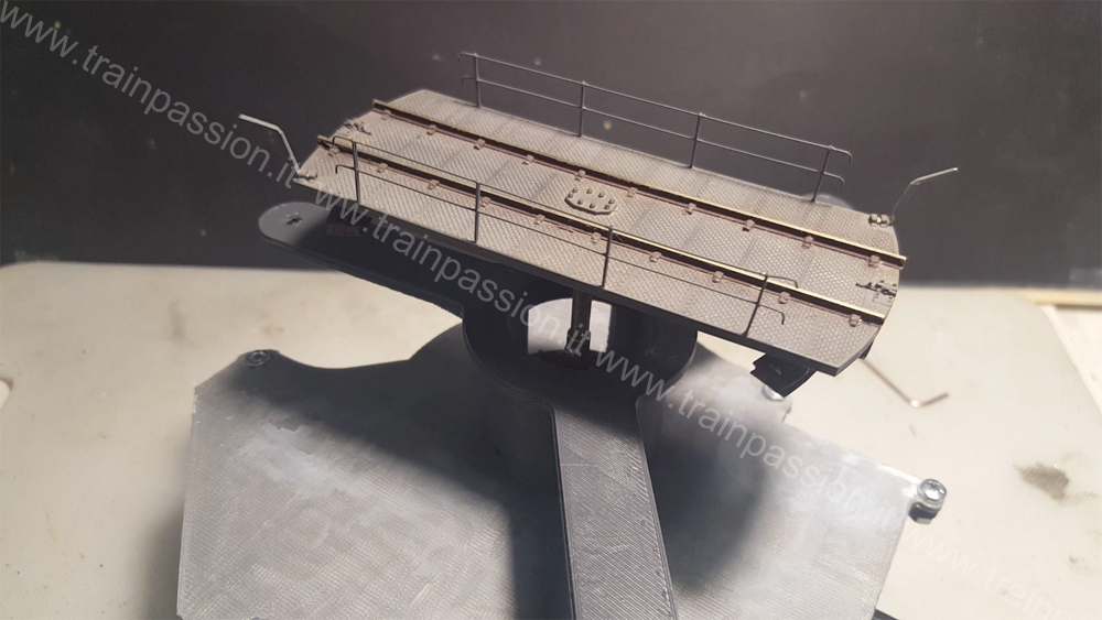

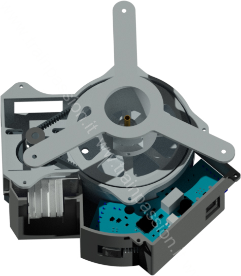

Qualche tempo fa, in virtù del fatto che la motorizzazione della piattaforma del plastico non ne voleva sapere più di funzionare, ho ripreso la documentazione di un progetto a cui avevo collaborato e ne ho tirato fuori un driver universale per piattaforme. Qui sotto c'è il rendering del progetto, assemblato con motore stepper, cinghia dentata per ottenere zero backlash, elettronica e firmware dedicati, azionamento manuale con tastierino o via DCC, posizioni, velocità e molti altri parametri programmabili.
B90322_motore universale01.jpg [ 116.52 KiB | Osservato 10155 volte ]

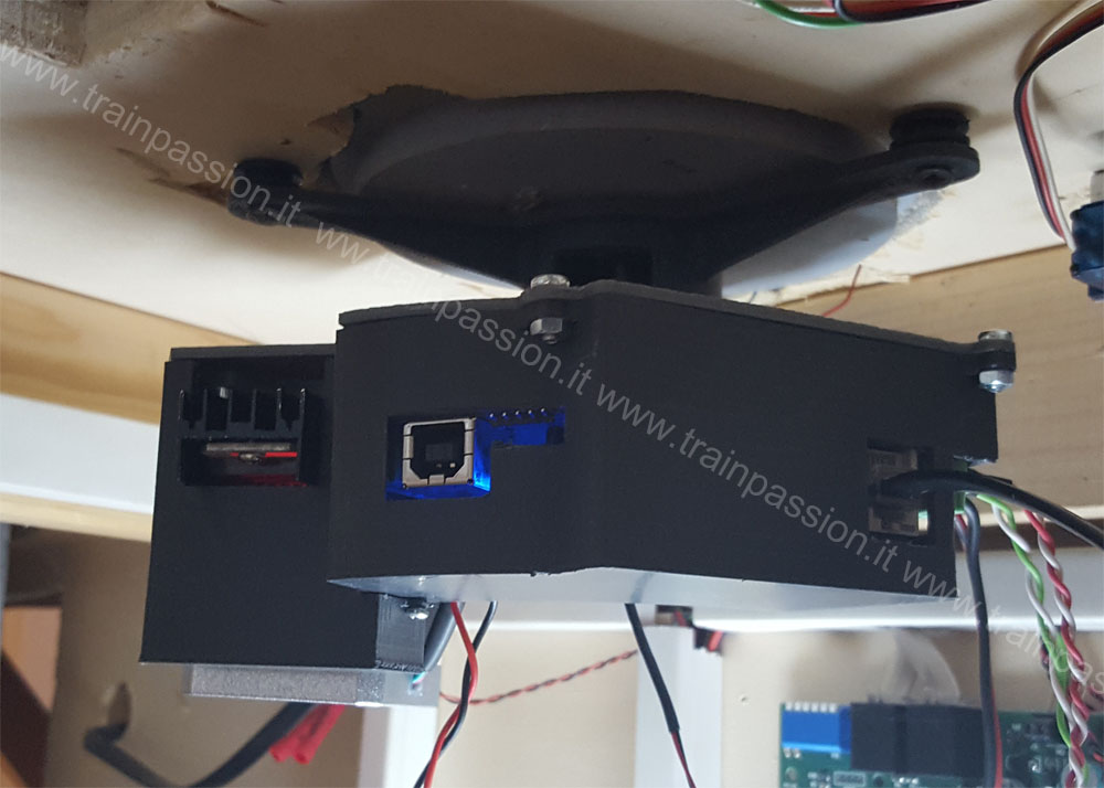

Gran parte del progetto è realizzato in stampa 3D e é installabile sottoplancia, collegando l'albero della piattaforma all'albero del driver con un canotto.
Qui sotto il ponte della mia piattaforma collegato al driver

Qui sotto invece l'installazione sottoplancia
B90322_motore universale03.jpg [ 102.41 KiB | Osservato 10155 volte ]

Sembra enorme !! :shock: :shock:
per favore puoi mettere una foto più distante per capire meglio le dimensioni reali ?
...eventualmente sarebbe in vendita ?...
grazie
 Oggetto del messaggio: Re: PLASTICO: TRAINPASSION - Aggiornamento lavori 03/2019
MessaggioInviato: venerdì 22 marzo 2019, 15:02
Messaggi: 825
Località: Magione
La forcella e poco più lunga del ponte, il ponte è 10 cm
Potrei pensare di fare altri driver... vedremo
