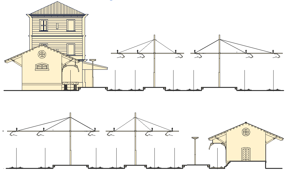

Sezioni di studio.

Ciao Best ... complimenti per lo studio progettuale dettagliato che stai facendo.
Personalmente non sono un amante dei pali della TE posizionati tra i binari, credo sia una soluzione che esiste in realtà ma non sia diffusamente utilizzata, quindi ti presento quest'altra soluzione forse più realistica e funzionale...
2usblvn copia_sol2.JPG [ 142.09 KiB | Osservato 6700 volte ]
Ovviamente:
a) non è l'unica soluzione possibile .... (me ne viene in mente un altra
b) non so se già possiedi gli elementi della palificazione che hai disegnato (in caso affermativo ... come non detto abbiamo giocato :wink: )
c) magari in realta, la palificazione nella stazione di Tivoli è proprio cosi (in caso affermativo ... come non detto abbiamo giocato :wink: )
d) il mio è solo un consiglio e come tale puoi buttarlo nel cestino :lol:
Ciao Santino

san_tino, grazie.
la mia ricostruzione rispecchia la realtà.
